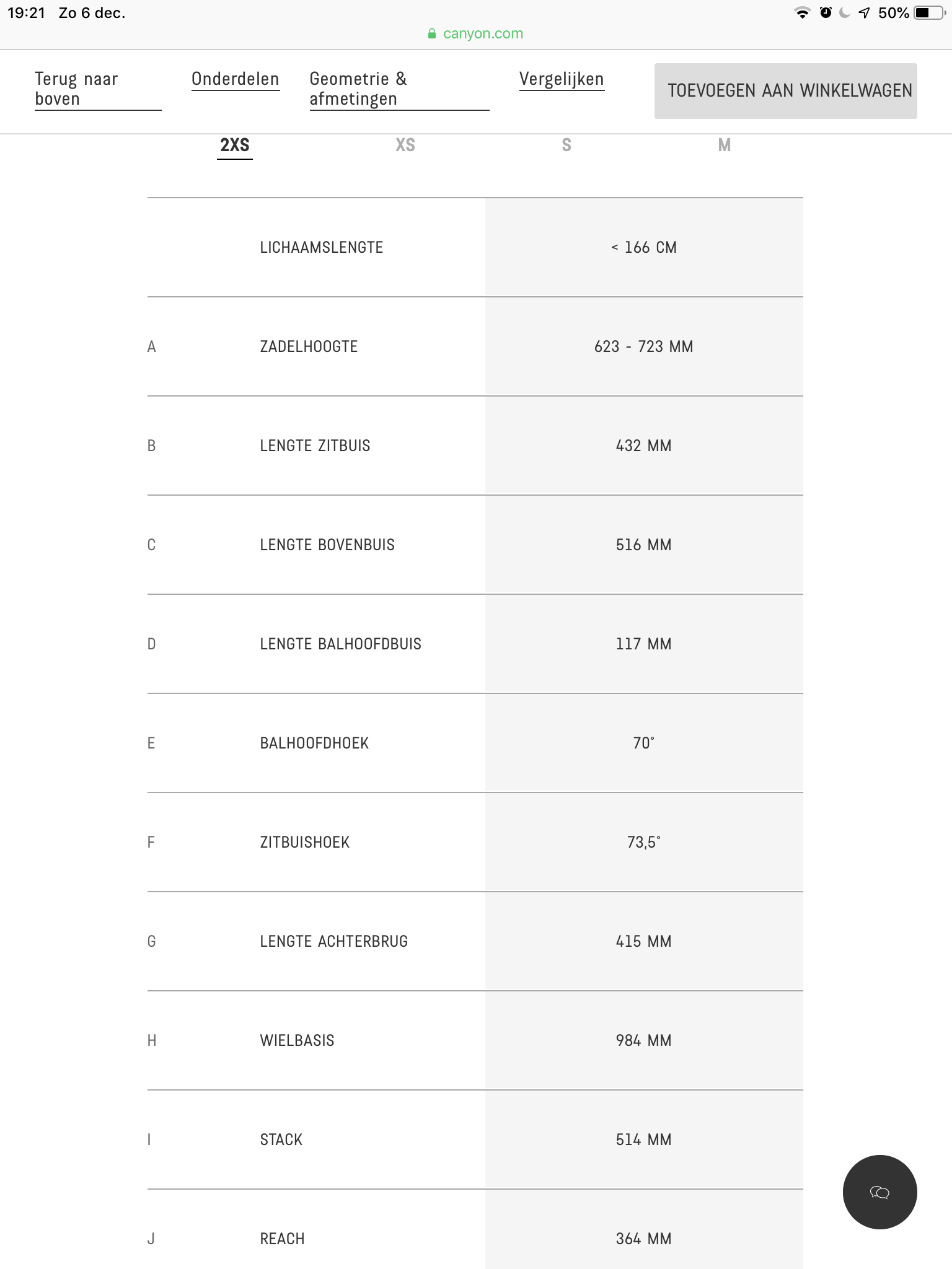

Ik ben aan het kijken naar de canyon grail xxs
Ik ben zelf 158, canyon zegt dat ik dan de xxs moet nemen.

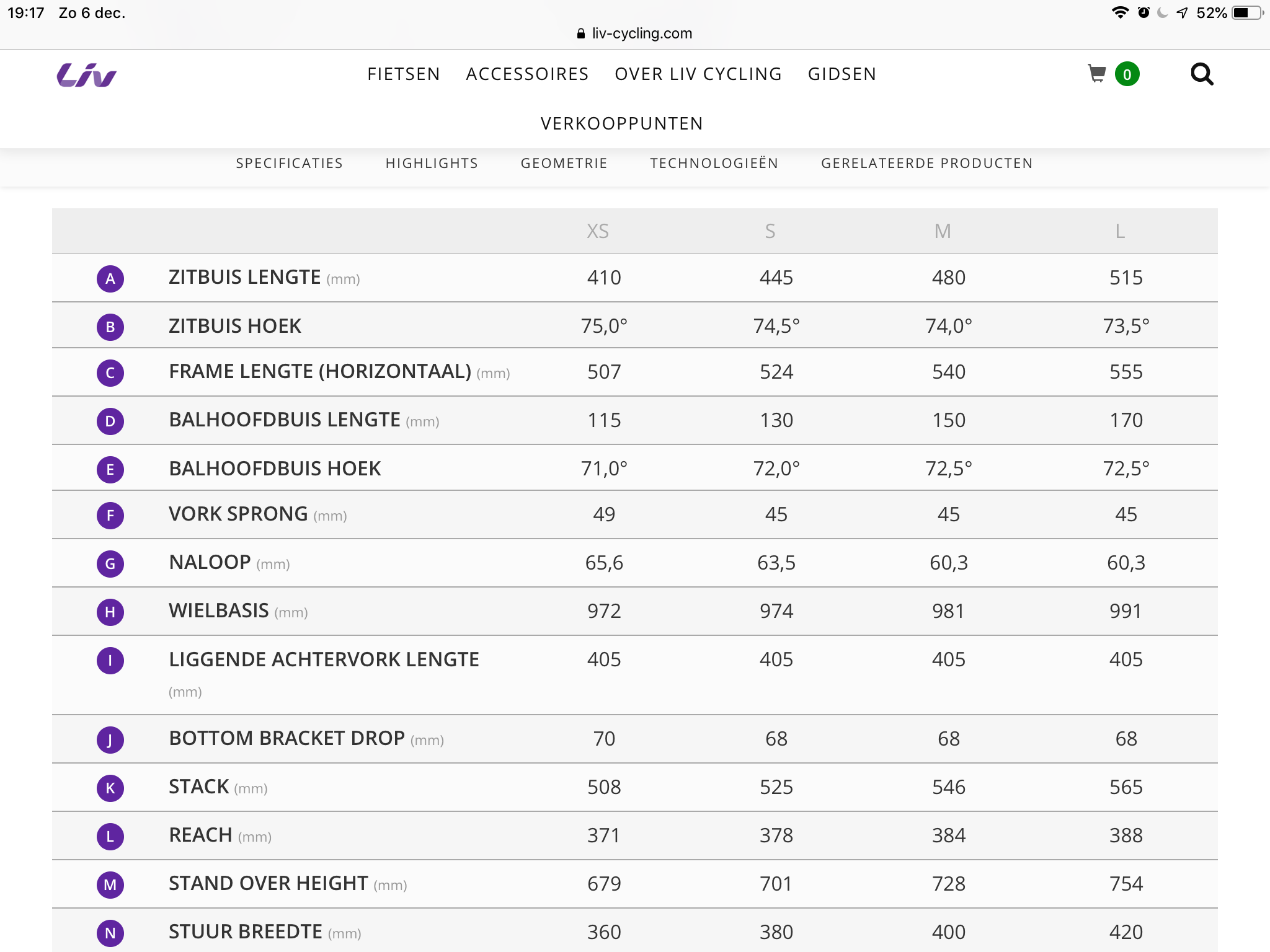

IK rij nu zelf op een liv xs
Alles ik de geometry zie van beide fietsen vindt ik dat lastig te vergelijken.
Ik twijvel ook nog over de grail 7 en de cf sl 7.

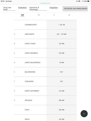

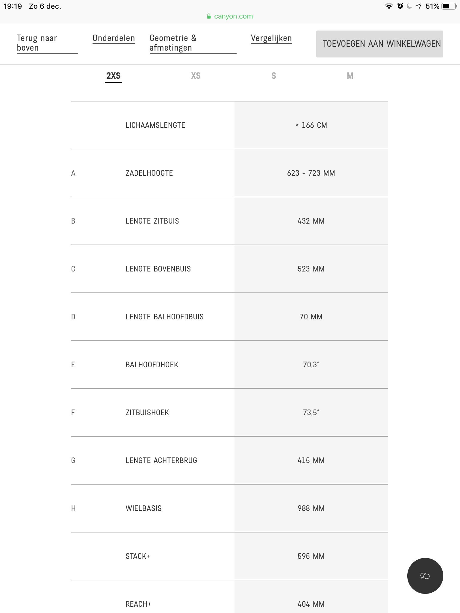

Bij die sl 7 zit er zo,n cockpit stuur op, daar kan je niks aan verdraaien, en hij zit 7 mm verder naar voren als me liv.
Wie o wie kan mij van meer info geven of deze maatvoering past.

Bestand 1 is van grail 7
Bestand 2 van de grail met het cockpit stuur
Bestand 3 van de liv

Ik bedoel de Grail cf sl 7 wmn gravel bike , daar zit dat cockpit stuur op.
En ik heb op de LIV EEN 7 cm stuur pen gezet.
Ben echt bang dat die Grail cf sl 7 wmn veel te ver naar voren staan voor mij.

De Liv heeft een stack van 508 en de Grail XXS een stack van 514. Je zit dus iets relaxter. Als je nu 2 spacers hebt, komt het zeker goed.
Het geintegreerde stuur met stack+ is wat lastiger rekenen en heeft bovendien minder verstel mogelijkheden.

Als je niet zo diep wil zitten, dan moet je de Canyon met die superlage balhoofdbuis (70mm) zeker mijden. De standaard spacer was bij Canyon altijd 25mm, inmiddels gewijzigd in 27,5mm.
