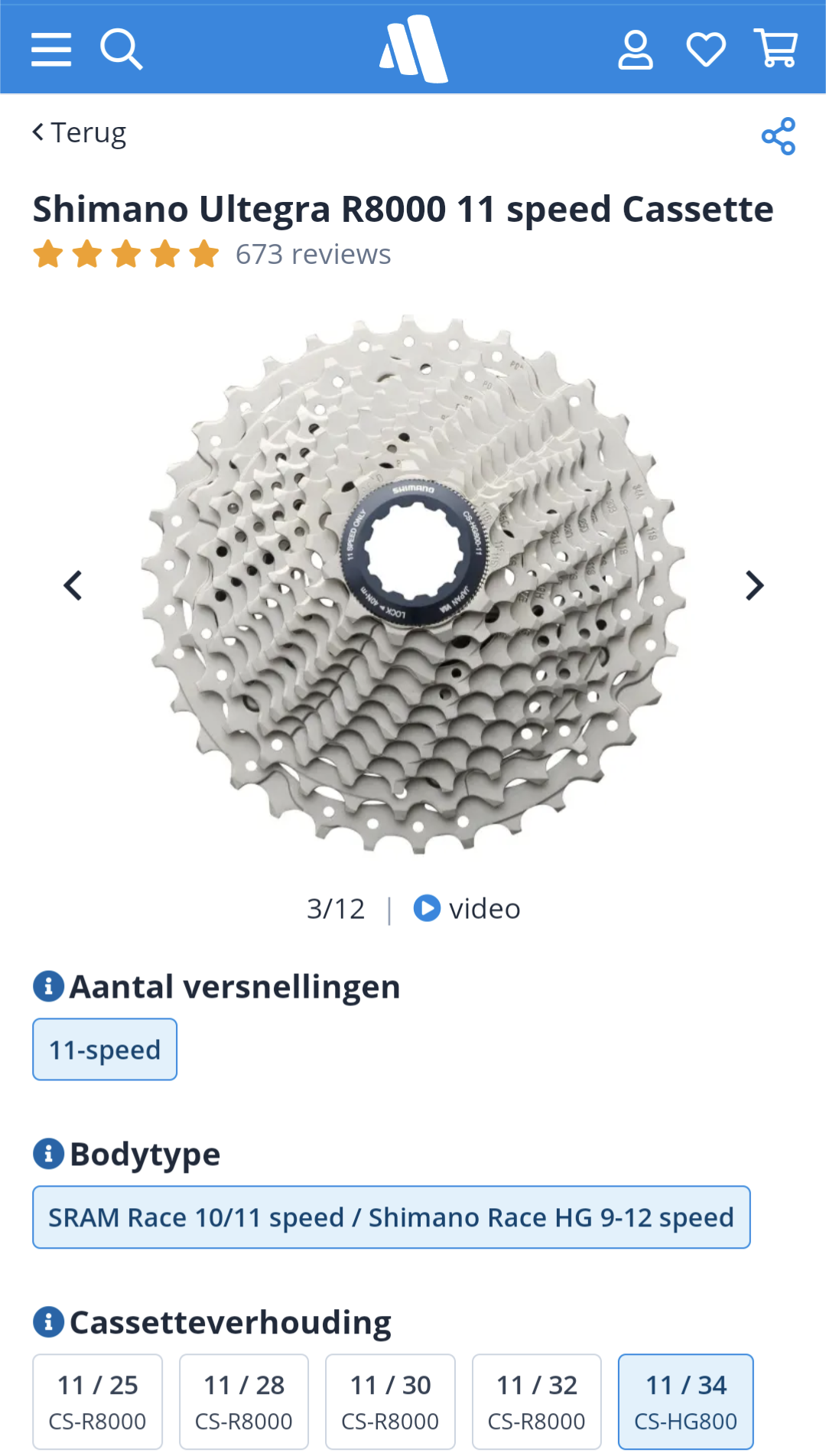

Orlok schreef: 20 mei 2023 11:32 Er is hier op het forum ook al over gesproken dat er speling is met een 105 cassette 11-34, alleen begrijp niet waarom het met een Ultegra 11-34 cassette niet is, enfin : viewtopic.php?t=93340
Bij nader inzien denk ik het een 11-32 of 11-30 Ultegra cassette is want een 11-34 bestaat niet in Ultegra. Dus, begrijpelijkerwijze, is topic starter vergeten de extra spacer voor de 105 cassette toe te voegen.
Ultegra 11-34 bestaat gewoon, zelfs op voorraad.

Vroeguh was dat hg800, nu met de R8000 heet hij Ultegra. Ik zeg: allebei gelijk.
