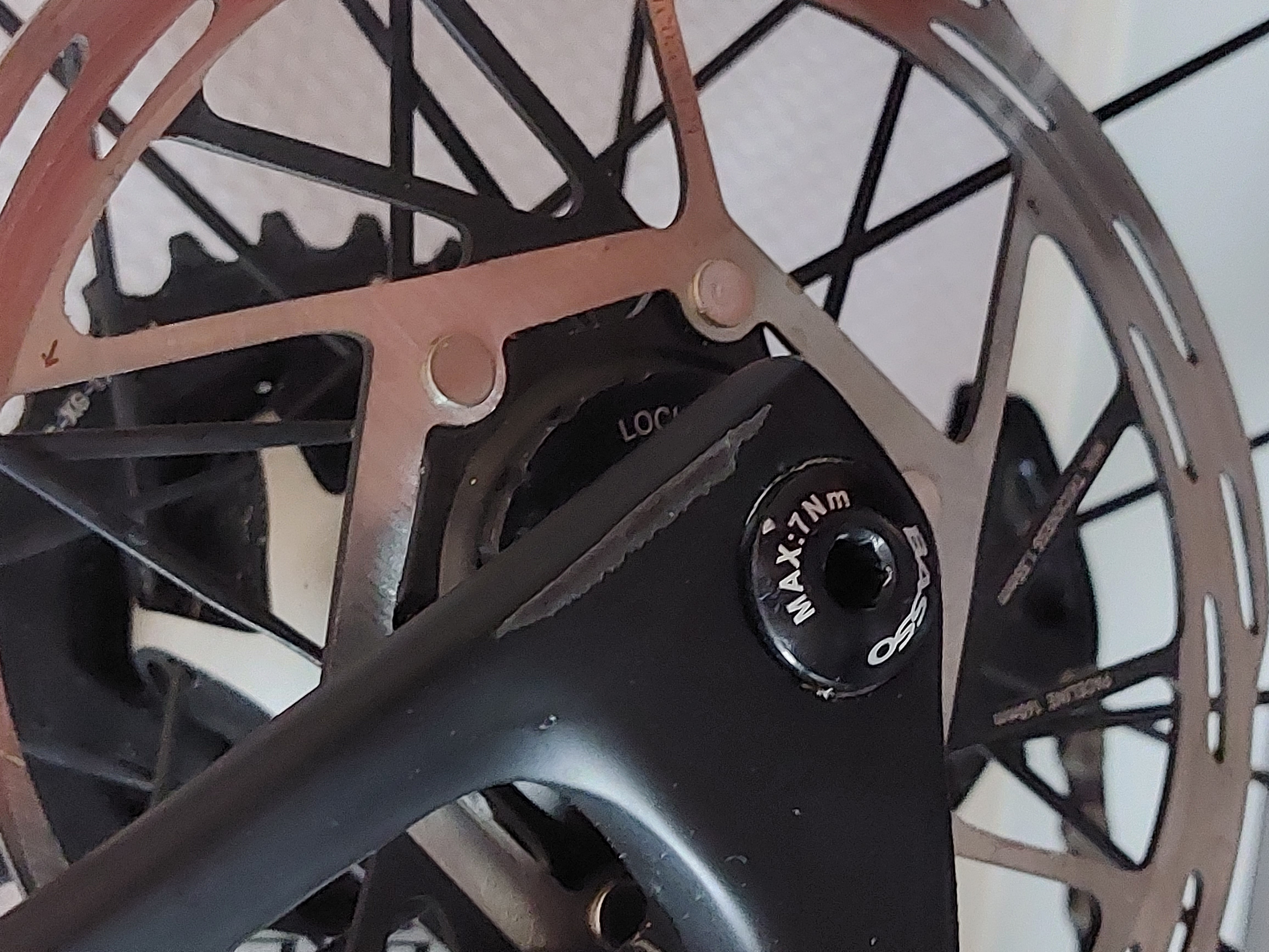

Echter nu zit ik met een ander probleem. En ik weet niet zo goed wat ik ermee moet. De fiets is matzwart en de lak is heel zacht en kwetsbaar. Een aantal weken geleden was ik met mijn dochter aan het fietsen en zij hing in mijn wiel. Door een steentje schoot ze opzij tegen mijn achterbrug met haar band. Contact van een paar seconden, maar een heel deel van de lak eraf. Afgelopen week waren we te fietsen op de Posbank en werden overvallen door een wolkbreuk. Toen ik terug was de fiets schoon en droog maken en zag dat er een heel stuk lak miste aan de binnenkant van der achterbrug. Waarschijnlijk is er iets tussen het wiel en brug gekomen. Ik zie ook al op meerdere plekken schilfers eraf. Bij mijn Wilier heb ik op een plek schade. Verder niets. En dat is gekomen doordat er iets tegenaan viel. Daar fiets ik sinds 2013 op. In allerlei omstandigheden.

Die schade bij de remschijf, die lijkt eigenlijk heel veel op schade die vaak onstaat bij het monteren van het wiel waarbij je net met de schijf even tegen het frame aan komt. Weet je zeker dat het niet daarvan komt?
Dat heb ik zeg maar zo goed als op alle fietsen. Ongewild schiet de derailleur even uit je hand en daar ga je al. Gelukkig zit het op een plek dat toch niet meteen zichtbaar is.

Het zou van e remschijf kunnen zijn, dat ik het zelf heb gedaan of mijn fm. Maar dat het zo kwetsbaar is had ik niet verwacht. Is me in het verleden met schijfremmen op de mtb ook nooit overkomen.

scottpch 30 aug 2023 15:42
Ah, je hebt er nu foto's bij.
Die schade bij de remschijf komt door het monteren zoals Leon1 al zegt.
Dit kan je voorkomen door wat dikkere folie te plakken bij die dropouts, de folie die je ook bij je chainstay gebruikt.
Ik heb bij mijn Foil ook die dropouts met folie beschermt.
Wat je kan doen is met een zwarte marker die plekken aantippen en daarna de folie plakken.

scottpch schreef: 30 aug 2023 15:42 Ah, je hebt er nu foto's bij.
Dat is wel een mooie oplossing. Doe ik dat ook meteen bij de fiets van mijn dochter. Krijg ik daar niet hetzelfde.
