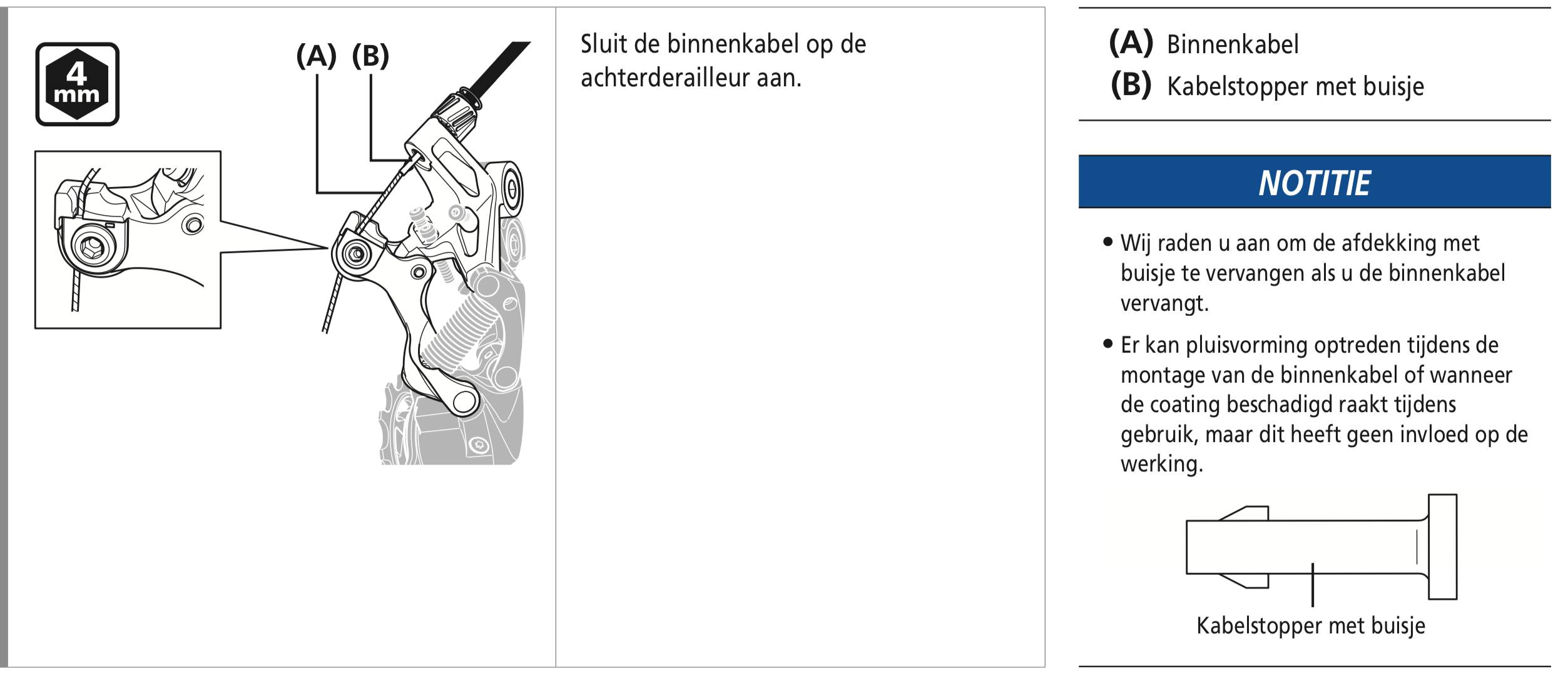

@ivoUT: Je hebt nog steeds niet vermeldt welke derailleur het is, ik vermoed een Ultegra R8000? In ieder geval een derailleur uit de R7000, R8000 of R9000 reeks.
In ieder geval, ik heb het eens nagekeken bij mijn Ultegra RX-800 en daar zit op die plek een klein buisje om de kabel te beschermen. Het buisje wordt ook vemeld in de documentatie van Shimano, https://si.shimano.com/nl/pdfs/dm/RARD0 ... 04-DUT.pdf , pagina 17, kabelstop met buisje. Het onderdeel heeft nummer Y5PV48000, "Cover with tongue", maar ik kan het niet direct op de gebruikelijke websites vinden. Het zit wel bij sommige Shimano kabelsets maar niet bij alle...

abdr schreef: 23 mar 2023 16:52 ...
Super! weer iets bijgeleerd ;-). Daar zo een opofferhulsje lost idd wat ik een ontwerpfout op.
Toevallig een referentie naar een kabelset waar het wel bij zit? Ik heb het nog nooit gezien...
Edit; https://r2-bike.com/SHIMANO-Shift-Cable ... mer-coated
Bizar; nog nooit eerder gezien....

Dat lijkt me toch wel een heel groot woord, alsof Shimano nog nooit derailleurs gemaakt heeft, alsof ze pas na productie zouden merken dat er ergens een kabel sleept.
Ik denk juist dat bij de Shadow derailleurs de kabelloop veel rechter is geworden dan bij de voorafgaande 5800, 6800 en andere derailleurs. Zie bijvoorbeeld dit filmpje: https://youtu.be/mcogHlmAwPk?t=78 en kijk naar de deflectie van de kabel bij de 5800 derailleur. (BTW, bij een SRAM Eagle derailleur sleept de kabel over een kunststof vin om de juiste vertaling van de shifter-beweging naar de beweging van de derailleurkooi te maken.)
Het zegt toch ook wel iets dat er nog niemand gereageerd heeft over een soortgelijk probleem met zijn derailleur. Ik zie ook niet echt schade aan de derailleur van topic starter. 20000km met één binnenkabel lijkt me ook wel redelijk.
