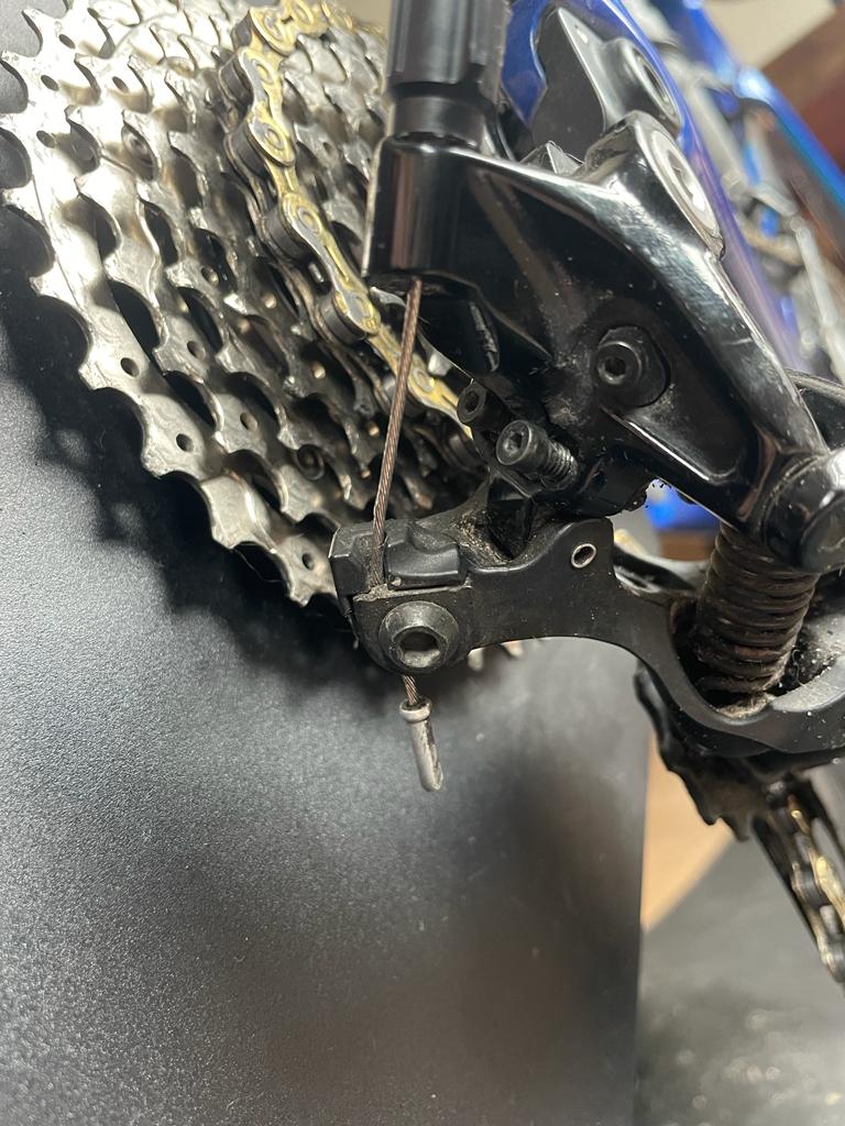

Hoi ,
iemand ervaring met slijtage aan een achter derailleur. De versnellingskabel die door de derailleur loopt snijdt door de wrijving en beweging van het schakelen in de derailleur. Is dit normaal en zo ja is dit te repareren op te lossen?
18.000 tot 20.000 km met deze derailleur gefietst, shifter kabel is nog nooit vervangen maar die ziet er ook nog goed uit en het schakelen werkt ook nog perfect.
Het lijkt erop alsof er in de derailleur een zilver bescherm ringetje zit om dit slijten tegen te gaan, maar hier ben ik inmiddels doorheen. Zou dat specifieke ringetje te vervangen zijn?
Benieuwd naar reacties en ervaringen

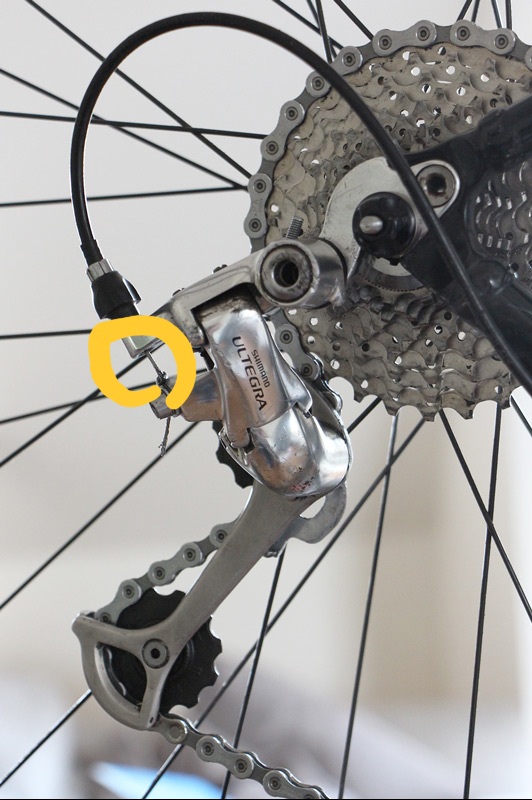

Orlok schreef: 22 mar 2023 11:27 Tja, als je geen buitenkabel gebruikt en geen ...
Ik denk dat je de foto fout interpreteert.
Wat je ziet op vraagsteller zijn foto is de kabel die 'in' de derailleur gaat na door de kabelsteller en buitenkabel gegaan te zijn.
Het plekje geel omcirkelt;
Naar de nodige onderdelen lijkt er weinig fout...

Ik ben soms ook verrast hoe de derailleurkabel bij sommige derailleurs vrij schuin de stelschroef verlaat en idd zo tegen die doorvoer aanschuurt. En dat hij dan nog juist schakelt ook....
Maar idd, zichtbare slijtage zag ik nog niet zoals bij jou.
Mij lijkt het bijna een ontwerpfout dat derailleurkabel niet mooi rechtdoor loopt naar de plaats waar je hem vastschroeft. Op de foto van Orlok is een goed voorbeeld te zien ;-).
Je zou even een volledige foto moeten plaatsen van hoe de buitenkabel de derailleur ingaat.
Ideaal staat die mooi in het verlengde van de stelschroef . Ik heb de indruk dat je buitenkabel wat schuin de stelschroef ingaat.
Eventueel op te lossen met de buitenkabel wat langer of korter te maken (om dat te beoordelen is die overzichtfoto nodig). Eventueel gaat dit probleem terug naar de plaats waar de buitenkabel vastzit op het frame dat moeilijker maakt te zorgen dat de buitenkabel mooi recht de derailleur in gaat.
Nog wat ervaringen.
- zorg dat kabel op de juiste plaats vast zit; kan onder of boven de bout zijn die hem vastzet. Dan kan het verschil maken hoe schuin de kabel loopt (en soms niet merkbaar bij schakelen)
- als je de kabel vastschroeft: door de bout te draaien kan het zijn dat de kabel mee een bocht gaat maken met de schroef en wat scheef komt te zitten. Eventueel help het de kabel vast te houden met een tang terwijl je hem vast zet.

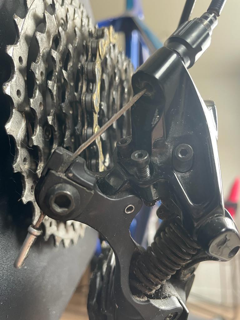

Bedankt voor alle reacties. Het is inderdaad een foto van de onderkant genomen waar uberhaupt geen stelschroef aanwezig is.
Het is verder ook niet mogelijk om de binnenkabel verkeerd bij de stelschroef te monteren deze kan maar aan 1 kant erlang lopen. Heb geprobeerd contact te zoeken met Shimano maar je kan alleen mailen met aangesloten fietsenmakers.

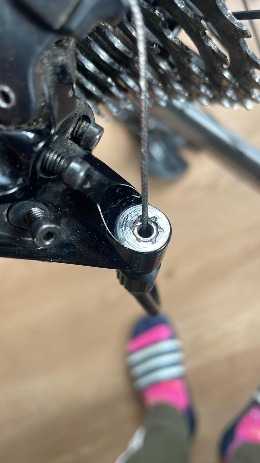

Het onderdeel van slijtage draait niet meer met de stelschroef deze zijn niet met elkaar verbonden. Heb alles even losgehaald net en met de stelschroef is niks aan de hand. Net ook even bij de nieuwe fiets van mijn vriendin gekeken (3 maanden oud) en deze is op dezelfde manier gemonteerd. En daar zie je ook dat de kabel langs die zilvere ring loopt (het punt waar bij mij de slijtage zit)
