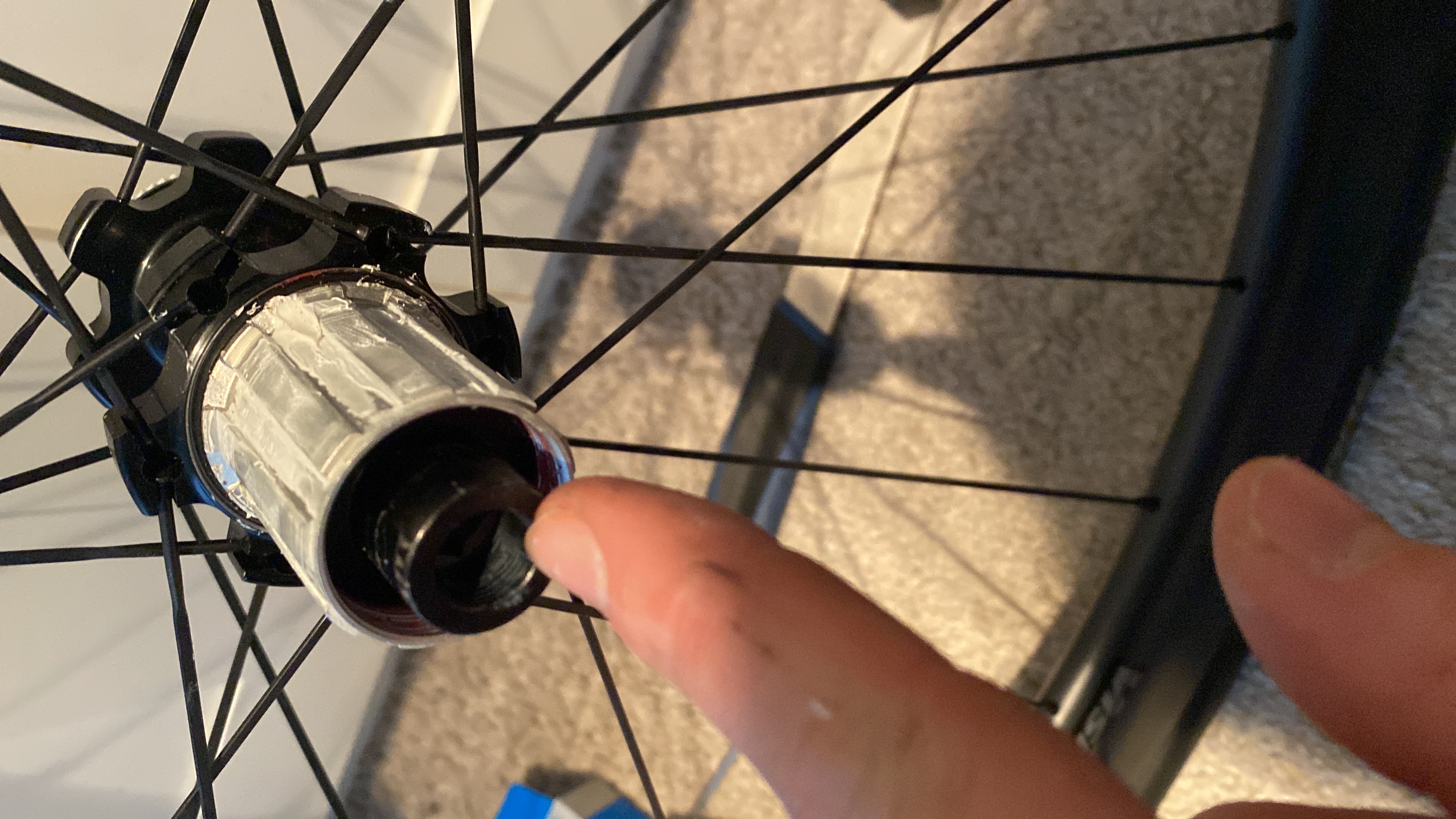

Ik probeer de end cap van mijn achterwiel los te maken, maar krijg die aan de kant van de casette niet los. Wie kan me helpen?

Volgens mij met twee verschillende inbussleutels welke aan beide zijde van de as erin moeten worden gestopt kan je de endcap losdraaien. ;)

Het rare is dat ik de kant van de disc gewoon los kan draaien , en die er dus al af is.
Als het Inbus is, dan zou het met een 12mm moeten, want 11(de grootste die ik heb) is te klein

Het zijn vision wielen en er zit een Shimano body op

Als het een klemmende end cap is, zoek dan even op; unior hub genie end cap removal tool.
Deze heb ik vorig jaar aangeschaft op advies van @philippos

jasperd1990 schreef: 07 mar 2023 18:56 Het zijn vision wielen en er zit een Shimano body op
Welk type?

Het zijn de sl55

Het filmpje wat je stuurt is het sowieso niet.
Bij mij past er met gemak een 11mm Inbus in

Deze?
https://shop.visiontechusa.com/en/wheel ... lincher-tl

jasperd1990 07 mar 2023 19:26
Ja dat zijn ze

Op de eerste foto zie ik trouwens inkepingen in de as zelf waar een inbus in past. Dat is een duidelijke hint.
In de documentatie zie ik dat de endcap 2 afgevlakte delen heeft aan de buitenkant. Dat zie ik niet zo snel op de foto's. Is dat zo, dan hoort daar een conus sleutel op. Je zal de delen los moeten draaien gok ik als deze hints zie en lees.
Bij voorbeeld de as vast zetten met de inbus (maat 14 zou zomaar kunnen) en dan de endcap los maken met een conus sleutel (15 of 17 is gangbaar)
Edit: ik zie toch een inkeping aan de buitenkant van de endcap op de eerste foto. Je zal met een inbus en conus sleutel aan de slag moeten.
