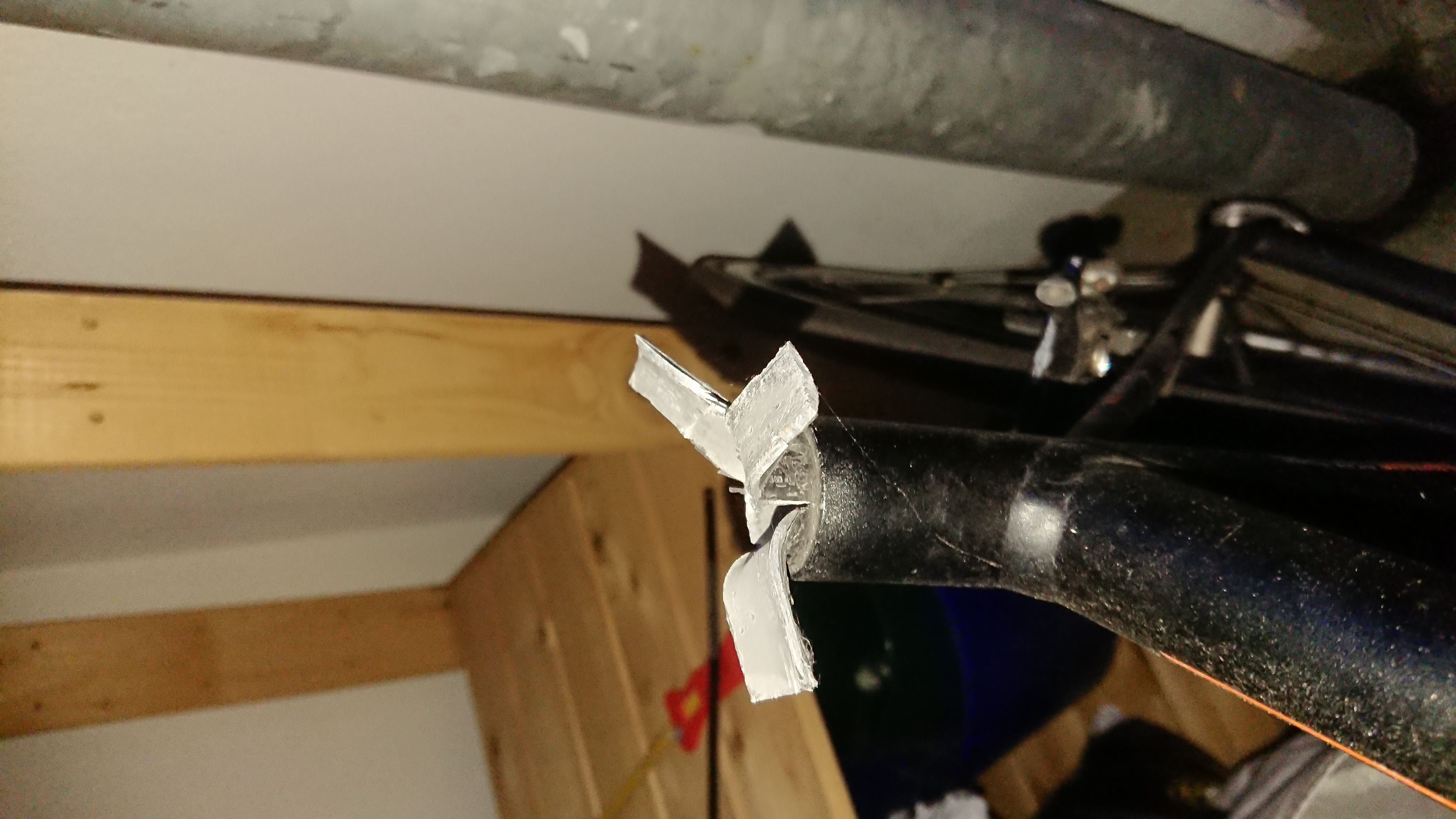

Ik zit met een vastzittende zadelpen. Deze heb ik reeds op alle mogelijke manieren los proberen te krijgen. Nu ben bezig met zagen. De pech is dat de pen niet van carbon is zoals ik dacht, maar carbon wapper aluminium.
Het zagen valt mij hierdoor erg tegen, en ik heb de hoop verloren dat het gaat lukken. Toch wil ik hier nog even vragen. Op de foto is te zien hoe deze de pen er nu bij staat.
Zijn er ervaringen van het succesvol uitzagen of frezen van alu pen uit alu frame? Of om hier mee verder te gaan danwel frame naar stort te brengen? Bedrijfjes? Alvast veel dank.

De bedoeling is dat de pen IN het frame in de lengte wordt doorgezaagd, zodat de spanning eraf is, heb je dat gedaan?
Is tie grotendeels door, dan kan je een schroevendraaier tussen frame en pen rammen op meerdere plaatsen rondom , uiteindelijk komen de resten dan los.
Niet opgeven, stug doorgaan , de mens is sterker dan een zadelpen.

Uiteindelijk is alu nog steeds een zacht metaal. Dus smalle ijzerzaag en geduld en keezx zijn methode volgen....

Juist een alu-carbon pen is heel makkelijk, want het carbon geeft je een indicatie hoe ver je bent met zagen.
Vertikaal inzagen inderdaad, dus de pen in de lengte inzagen*. In het begin zie je uiteraard alleen maar alu-vijlsel aan je zaagje zitten, maar na een tijdje raakt dat vermengd met carbonstof. Dan weet je dat je er bijna doorheen bent. Op dat moment kun je OF ter hoogte van de zaagsnede een schroevendraaier tussen pen en frame wrikken OF proberen of je met een tang de pen in de lengte open kunt scheuren over de zaaglijn.
Het is monnikenwerk, maar goed te doen.

Oké dank, nog tips voor de diepere plekken? Pen zit 20cm diep, vind vooral daaronder dat mijn zaagsnede maar niet dieper wil worden

Ik denk dat mijn beste zaagsnede op 2/3 diep stopt. Dit omdat het lastig is daar druk op de ijzerzaag te zetten. Kan er dan ook al met een schroevendraaier begonnen worden? Ik kom uit Utrecht.

Als je 2/3 hebt ingezaagd moet je met een schroevendraaier een scheurend begin kunnen maken en daarna met een stevige tang de boel naar binnen kunnen draaien/los kunt scheuren.

Frezen is normaal gesproken compleet overbodig. Met een beetje inzicht is bijna elke pen eruit te halen, zeker omdat het hier een alu-carbon pen betreft. Na een goede zaagsnede gaat hij echt wel linksom of rechtsom ergens loslaten.
