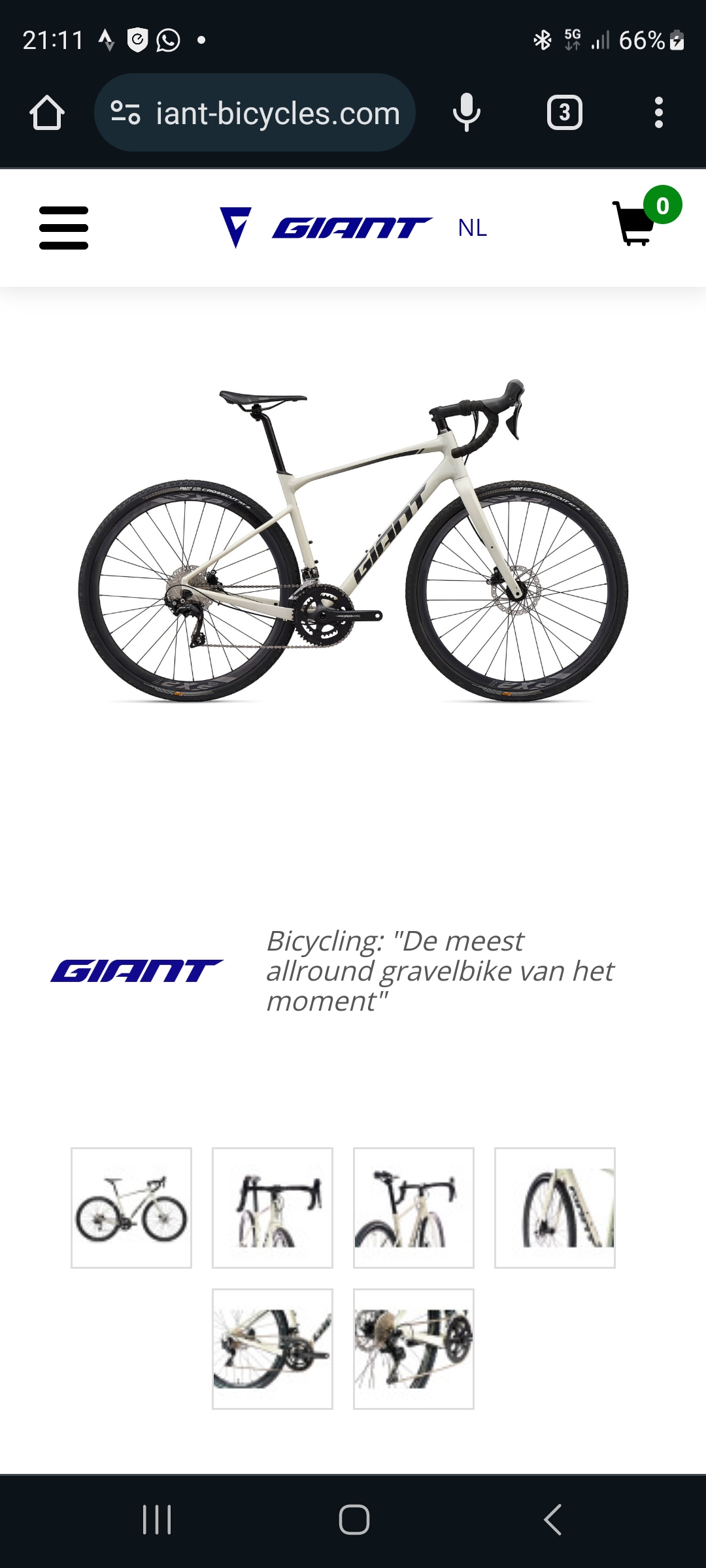

Goededag
Ik ben opzoek naar de juiste balhoofdlagers voor mijn giant revolt 0 uit 2020.
Iemand een idee waar ik deze kan kopen?

Ja ik heb dit gevonden maar kan het nergens online vinden.
Giant Headset NO.56E 28.6-42-47-34 H=10.4 W/MATT BLK, AL CONICAL CAP W/O LOGO WO/CROWN RACE CRMO BEARING W/MR180 BEARING.
Used on Revolt Advanced 2020.
Lower bearing same as MPart Elite Headset R424 1 1/4" Bearing (34x47x7 45x45)
