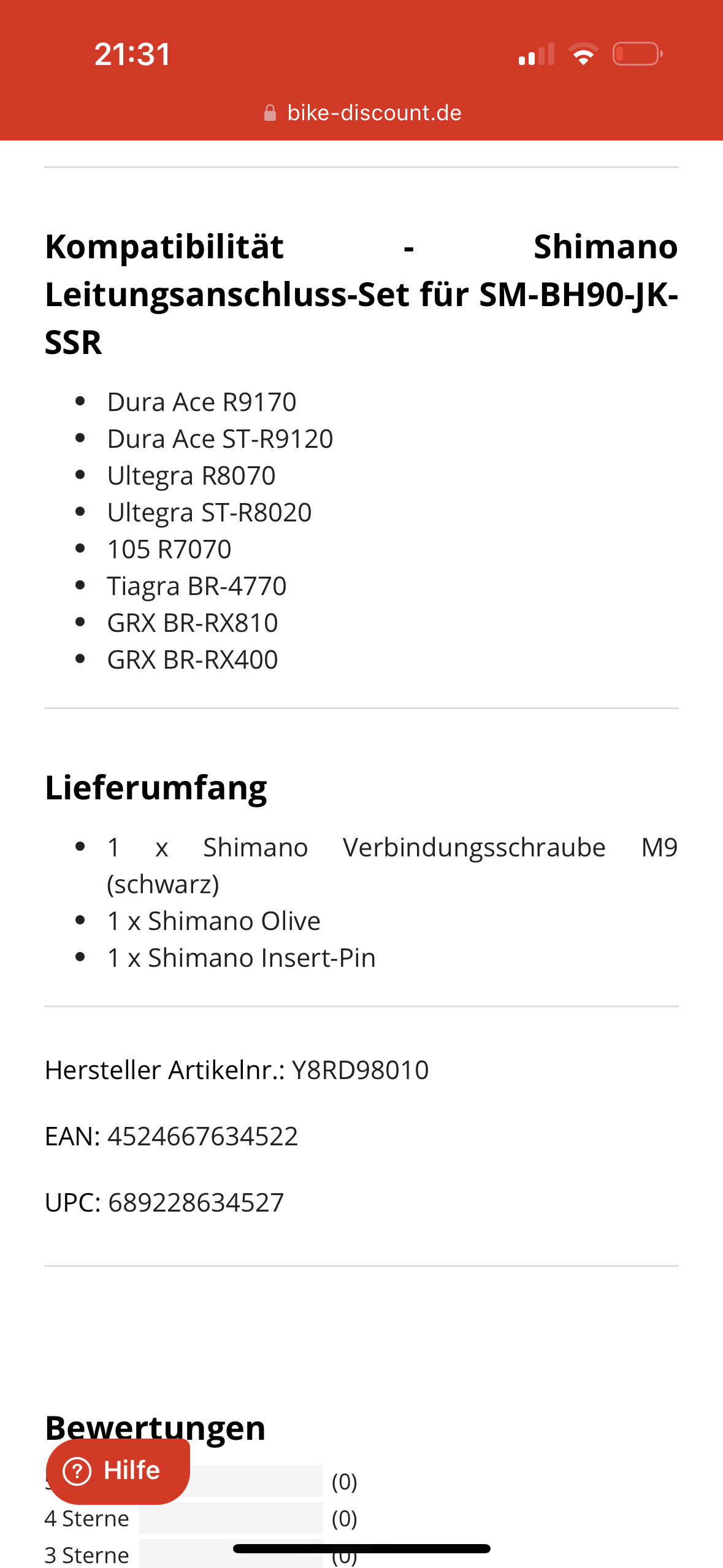

Ik ben lost. Lost in de leidingen….
Je hebt de SHIMANO SM-BH90-JK-SSR en de SHIMANO SM-BH90-SS.
De SSR is road en de SS voor mtb.
De olijfjes schijnen dan weer hetzelfde te zijn, zie specs:
https://www.bike-components.de/en/Shima ... vD_BwE&t=b
Wat is nu het verschil? Alleen de connectorboutjes? Kan mij niet voorstellen dat de leidingen anders zijn.

Leidingen zijn hetzelfde ja, verschillen zijn wat er mee geleverd wordt.

Kijk even naar de (interne) diameter van de insert. Die is bij de SSR groter. En ik weet dus eigenlijk niet of de diameter van de remleiding iets groter is bij de SSR.

https://www.bike-discount.de/de/shimano ... -sm-bh90-2
https://www.bike-discount.de/de/shimano ... h90-jk-ssr
kan even geen plaatjes plakken maar op deze twee afbeeldingen zie je heel duidelijk het verschil.

Daar word je toch gek van? Remleiding is een remleiding, geen enkele reden om daar iets anders voor te maken voor mtb/race.
Edit: welk verschil zie jij? Ze zijn identiek.

Bij de SSR kan er meer volume door. Misschien voor servowave?
Kijk naar het gat in de insert. Die is bij de SSR groter.

Zie omschrijving: zie cross compatible.

Even hardop denken: kan het zijn dat de SSR insert wel geschikt is voor de SS maar andersom niet. Want ik zie even niet dat het cross compatible is.

Volgens mij stond er bij mij in de handleiding van 11spd DA duidelijk geschreven alleen inserts met de grote binnendiameter te gebruiken.

https://si.shimano.com/en/pdfs/dm/RADBR ... 10-ENG.pdf
pagina 13 rechtsonderaan staat het verschil van de inserts.

Niet nodig om lost te zijn. Je hebt gewoon de SSR nodig.
