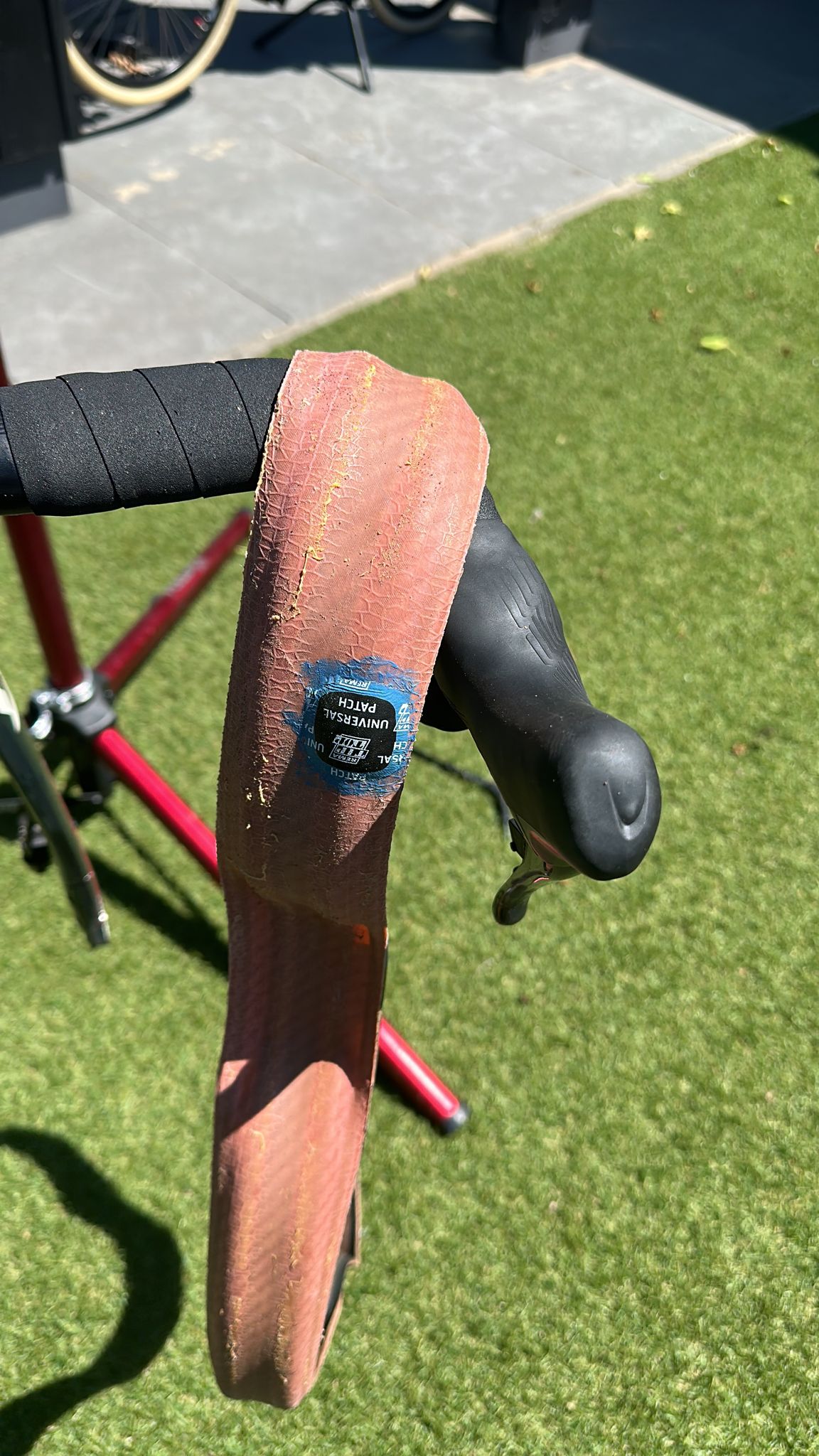

Ja. Laatst nog een band zo gerepareerd en helemaal opgereden. Al vaker gedaan trouwens.
Sommige gebruiken ook standaard plakkers. Ik vind dit niet zo goed werken.

Als je de blauwe lijm aangebracht hebt, hoelang erna duw je dan de plakker erop?
Bij mij plakken ze ooit niet goed.
Berichten: 28527
Gebruikersavatar havana 06 okt 2023 17:16
Je moet de lijm eerst goed laten drogen. Paar minuten, staat wel op in instructies. Daarna plakker erop duwen 1-2 minuutjes. Werkt (bij mij) prima.
