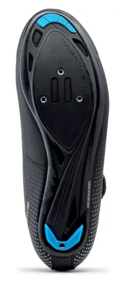

Ik zie op mijn winter raceschoenen met spd-sl er 2 sleufjes zitten, net alsof ze voorzien kunnen worden voor SPD.
Kan ik daar iets mee om spd te monteren mits iets aan te passen/monteren?
Berichten: 5724
Gebruikersavatar thestudent 24 sep 2023 10:07
Als je de binnenzool oplicht kan je zien of je daarachter plaatjes kan zetten voor de SPD schroeven.
zoiets
https://www.northwave.com/en/bike/shoes ... etal-plate
Toch zou ik die adapter nemen, omdat je dan nog twee plastic delen naast je plaatje hebt. Dan kan je nog enigszins voet op de grond zetten. Want als je die spd plaat direct onder je zool heb ga je hoe dan ook vloeren slopen als je moet lopen.
