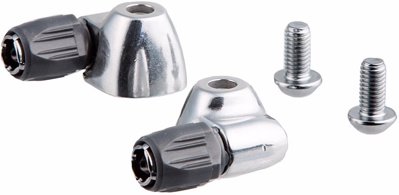

Heeft de achter derailleur ook een index stand? Anders kan je deze altijd vervangen voor een downtubeshifter met indexing zoals de shimano 600, daar zijn er veel van in omloop,
Dan om je downtube shifter boven op he stuur te zetten heb je twee onderdelen nodig, een kabel stop voor op je frame, en een beugel op je stuur sodat je daar je shifter kunt plaatsen, een stuur met een beetje backsweep maakt een fijne cruiser.

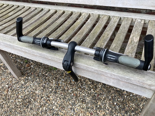

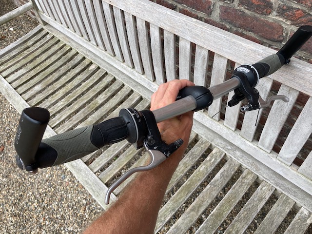

Ik heb hier een flatbar met stuurpen en gripshifters 7speed liggen er zitten ook remhedels aan, dus je kunt het proberen.
Ik stuur het op tegen verzendkosten.
Pb maar als je interesse hebt dan maak ik een fototjes
Cable stops voor de downtube zal ik er bij doen

@TKMP: Een plaatje zou erg mooi zijn, ik zit namelijk niet zo in de fietselarij dat ik precies weet wat je bedoelt met een flatbar.
