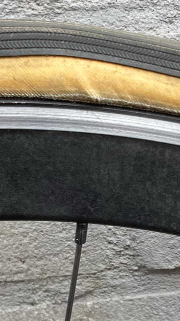

Dit is al de 2e Vitorria Corsa G2 band die gescheurd is op de skinwall. Het loopvlak had nog best een tijdje mee kunnen gaan. Zonde om deze dus te moeten vervangen. Meer forumleden ervaring mee gehad ?

Ik fiets al heel wat jaren met precies dezelfde banden (ook skinwall), maar dit probleem heeft zich bij mij nog niet voorgedaan.

Ik heb dit eerder gehad met Vredesteijn Fortezza tricomp skinwall banden. Iedere keer met dezelfde velg. De velg iedere keer na laten kijken om zeker te weten dat er geen scherpe rand aan zat.
Met andere banden/velgennooit last van gehad.

Fortezza skinwall ook kapot, hier denkelijk de velg (Reynolds AR41) toch de oorzaak, voelbaar scherp randje. Met andere banden door andere opbouw van de zijkant geen problemen. Vredestein zou wellicht net als Veloflex er een Kevlar randje op moeten lijmen. Veloflex had voorheen met carbon velgen ook problemen.

Inderdaad, bij de Veloflex Corsa stond expliciet vermeldt dat deze niet op film Carbon velgen mochten gemonteerd worden.
Alhoewel ik dit wel, en zonder problemen, gedaan heb.

Maar de velgen van de OPer zijn van aluminimumumum.

Enige keer dat ik dit gehad heb was toen ik met een bandendruk reed die onder de minimum aanbevolen druk van de fabrikant lag. De band gaat dan zo "wringen" in bochten dat je hem kapot wringt.

Hier hetzelfde issue, met Zipp 404 wielen. Ik heb van Mantel zonder problemen nieuwe gekregen en de contactpersoon meldde dat dit vaker voorkomt.

Dank voor je bericht. Ook maar even een mailtje gestuurd naar Mantel.
