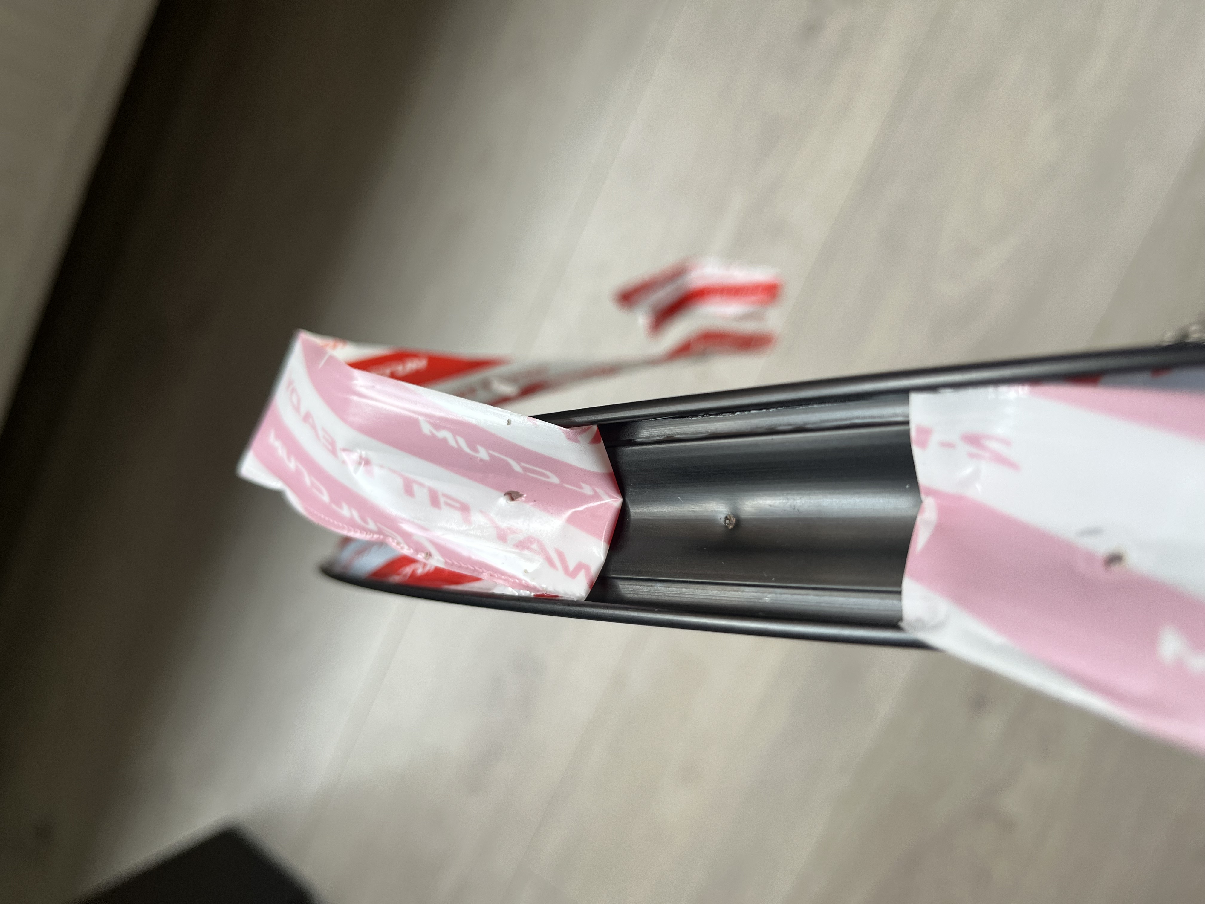

Vorige week een dikke spijker in de achterband van m'n gravelfiets. Gelukkig reed ik tubeless en werkte de Dynaplug goed. Zojuist heb ik de band eraf gehaald om de schade op te nemen. Het velglint moet alvast vervangen worden. Maar nu zag ik dat de velg zelf ook een tik heeft gehad van die scherpe spijkerpunt, zie foto.
Kan ik dit wiel - met een nieuw velglint - blijven gebruiken of is er een reparatie nodig (en zo ja, welke)?

Schade (?) voor lief nemen en gewoon een nieuw tubeless velglint plakken.

Niks aan de hand.

Merci voor de snelle reacties heren! Dan maandag richting fm om een stukje velglint te kopen; heb slechts een half metertje los hoeven halen. Hopelijk is het ook per (halve) meter te koop, om niet meteen een rol van 10 meter te hoeven kopen..

Dan moet je niet naar de FM gaan....
De rest van de tape verwijderen en geheel nieuwe tape plakken.
Kijk bij R2bike voor een rol Tesa Tape van 66mtr a €20,-, in verschillende breedtes te krijgen.
Datzelfde bedrag ga je bij de FM betalen voor een rolletje van 10mtr...

Knoeiwerk....je moet het dan liefst 15cm per zijde overlappend plakken. 15+50+15=80cm. Beter (veel beter) alles eraf en ineens hele veg opnieuw wikkelen. Wil je echt om €7-8 te besparen het risico lopen lek te staan onderweg?

Het zit ‘em niet zo zeer in de kosten maar meer in het feit dat ik wil proberen om, als het even kan, wat langer/duurzamer met spullen om te gaan..

Echter loop je hier wel tegen problemen aan, los van de overlap.
Hoe ga je het er strak inleggen daarvoor heb je gewoon een rol nodig om echt kracht te kunnen zetten.
