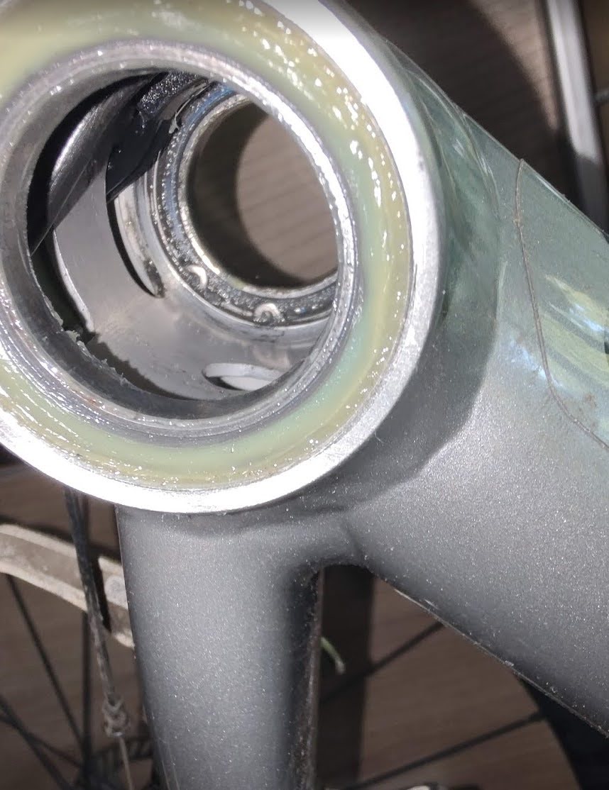

De accu zal in de zadelpen worden geplaatst en vanaf daar lopen er twee kabels naar de voor- en achterderailleur. Voor de voorderailleur zit er keurig een opening in de zadelbuis maar om de kabel naar achteren te leggen is nog een dingetje. De as van de crank loopt nl. vrij in de bracketpot. Nu zit alles gezekerd via een insert in de bracketpot.
De kabel zou dus uit de zitbuis komen (ronde gaatje) en deze moet in het gat linksachter. En het is natuurlijk niet de bedoeling dat de kabel na 1 ritje al de geest geeft.
Dus ik zit even mijn hoofd te breken hoe ik die kabel op de juiste manier kan monteren. Dus ik ben benieuwd of jullie hier een idee over hebben dat ik kan gebruiken.
Een andere optie die er wel is is het monteren van trapaslagers met een 'sleeve' waarin de as dan draait. Zover ik kan nagaan kan ik dan alleen niet meer de Cannondale crank monteren en dat is eigenlijk wel gewenst. Ik zie dus wel opties voor 24mm assen van o.a. Shimano. Maar goed, ik moet mij er nog even meer in verdiepen of er ook BB30a lagers met een 'sleeve' bestaan. De huidige lagers zijn prima dus het plaatsen van andere lagers is we de laatste optie.

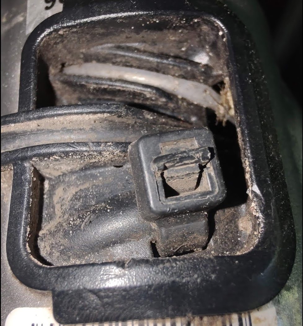

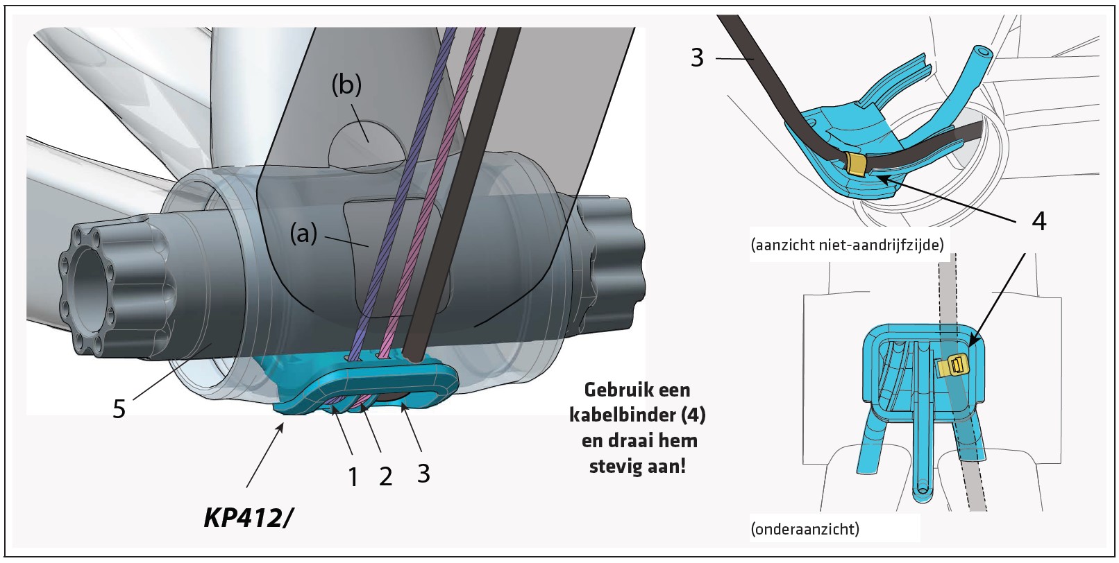

Loopt daar niet ook een remleiding nu die onbeschermd is? Dan is er genoeg plek. Je moet alleen zorgen dat hij de crank nooit kan raken.
Misschien helpt zoiets.
https://www.shapeways.com/product/HMFFH ... apse-alloy

De remleiding en de kabels zitten vast aan het zwarte plaatje en kunnen daarom niet in contact komen met de trapas. Het plaatje wat jij deelt is voor de 'oude' Di2 met junction. Die gaat er vanuit dat er vanuit de onderbuis een kabel naar de derailleur gaat. Dus dat gaat niet werken als ik het zo bekijk. Dank voor het meedenken in ieder geval. Soms moet ik het een keer zien en dan moet het even indalen. :mrgreen:

leon1 schreef: 04 jun 2023 20:41 Maar goed, ik moet mij er nog even meer in verdiepen of er ook BB30a lagers met een 'sleeve' bestaan.
Die kan ik niet vinden. Mede omdat deze lagers rechtstreeks in het frame worden geperst. In sommige modellen van Cannondale zit een PF30 systeem waar het wel kan. De CAAD helaas niet... :cry:

Als ik zo naar de foto's en tekening kijk zit er best wel ruimte tussen de binnenkant van je bracket en de de trapas; wat nu als je zelf een 'sleeve' maakt?
Zoek een buis van dun plastic die een grotere diameter heeft dan je bracket.
Maak die zo breed dat deze tussen de lagers past.
Zaag deze langs de breedte door.
Plaats deze 'sleeve' in je bracket nadat je de kabel heb gelegd.
Je zal deze iets in elkaar moeten drukken maar eenmaal in het bracket zal deze weer terug willen naar zijn originele vorm en daardoor de kabels tegen de buitenkant drukken.
En hierdoor ontstaat weer ruimte om de trapas vrij rond te laten draaien.

Lcsmet schreef: 05 jun 2023 09:17 En heb je al overwogen om eerst een krimpkous rond de remkabel te doen en de DI2 kabel mee in deze krimpkous te steken?
Zoals je het nu dikwijls ziet tussen het stuur en het frame.
Dit was ook mijn gedachte. De gaatjes in die kunststof geleideplaat onder het bracket kun je zonder problemen een beetje groter maken zodat die dubbele kabel er doorheen past.

Die sleeve is denk ik te ingewikkeld. Dan zou ik ook een lager moeten verwijderen voor montage (en ik heb voor tools voor de- en montage). Maar ik zie niet waar die sleeve dan houvast zou moeten hebben. Het idee van de sleeve is wel het beste want dan maakt het allemaal niet meer uit hoe kabels er omheen lopen. Maar ik wil mijn 566gr SI crank niet ruilen voor een 700gr Ultegra crank. En mijn 50gr lagers niet voor een 100+gr lagers met sleeve.
De krimpkous is wel een idee ware het dat de kabel nog steeds van boven om de trapas moet. Dan kan ik deze m.i. beter meteen vanaf het ronde gat de chainstay in trekken (kortste weg). Dus ik laat dit nog niet los voor nu.
