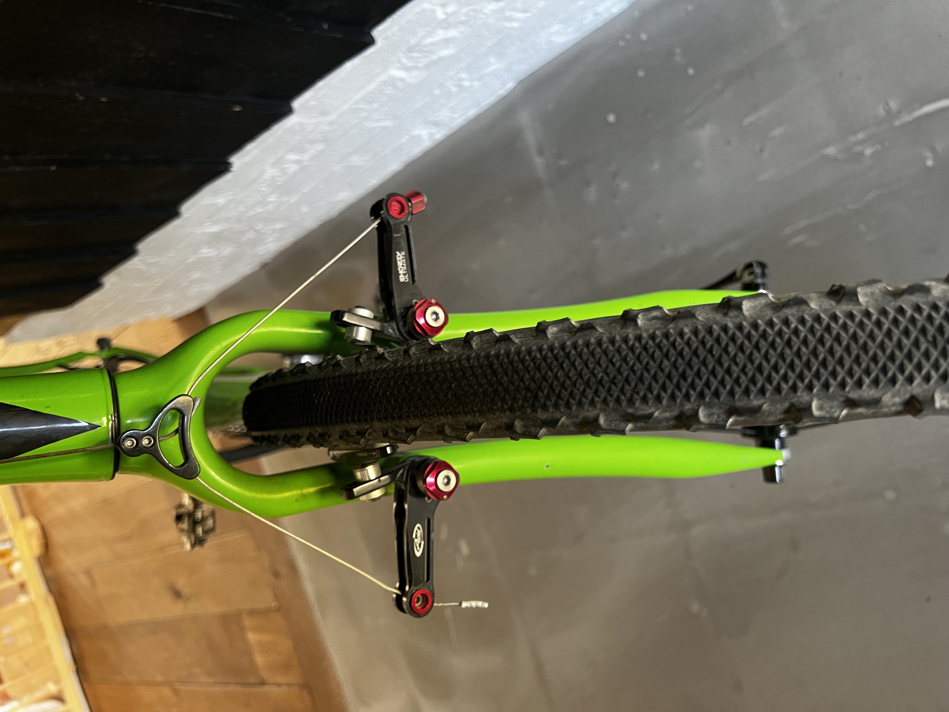

Na lang zoeken hoop ik bij één van de mede gebruikers van het forum hier misschien nog een geschikte wielset te vinden geschikt voor mijn gebruik van mijn cyclocrosser.
Specs:
Alan 12K Carbon cyclocross (VELGREM!)
Wielen die ik gebruik zijn of oude racewielen en heb een set Vision 35 comp SL aangeschaft vorig jaar.
Gebruik:
Zeer intensief gebruik en rij alles wat je ook met een mtb doet in zomer en winter. Veel technische ritten met singletracks maar ook de Drente 200 in december
Probleem:
Velgen slijten als een malle! En ik vind eigenlijk geen kwalitatieve velgen met velgrem die geschikt zijn voor dit gebruik.
Ik ben dus op zoek naar velgen die sterk en slijtvast zijn met velgrem en passen in mijn fiets. Liefst ook nog tubeless of tubeless te maken…
Hoop dat iemand ervaring of tips heeft….
Alvast bedankt! Dennis

Ik heb het misschien niet goed verwoord maar ik bedoel niet zo zeer slijtage op de remrand maar meer dat binnen no- time de wielen krom zijn en de lagers vervangen moeten worden.
Dat laatste kan ik wel zelf dus is een minder groot probleem maar telkens de bedoel opnieuw laten spaken om de wielen weer recht te krijgen is het grootste probleem. Ik ben dus eigenlijk op zoek naar een wiel wat sterker gebouwd/ gespaakt is…
