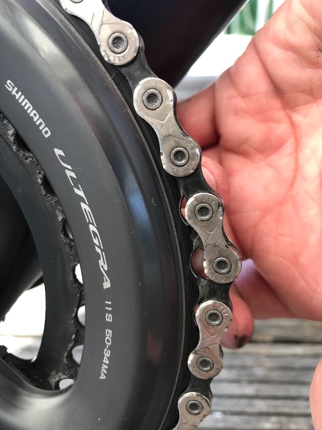

Hallo,
Zijn er ervaringsdeskundigen die kunnen zien of mijn ketting aan vervanging toe is? :)

Ik zou even een kettingschecker kopen, dan weet je precies of de ketting al bij .75 slijtage is.

Precies. Die dingen heb je al voor minder dan 10 euro en je gaat jezelf deze vraag nog wel vaker stellen.

Op het eerste zicht zou ik denken van niet.
Maar meten is weten en meten kost bijna niets.
Koop je een ketting slijtage indicator.
Bij Decathlon kost deze, met 0,5 en 0,75 indicator, 5 Euro.

Hoewel graag snel naar een tool verwezen wordt, is even de ketting opheffen ook zeer goed.
Ik lees daar 2 referenties; kan je de ketting meer opheffen als
1. 3mm of
2. Een halve ketting hoogte
...is ze aan vervanging toe.
Volgens mij zit je daar dus aan.
Maar omdat deze manier van controle nogal onnauwkeurig is (ik verwacht verschillende resultaten voor iedere grootte van voorblad bv, waar meet je juist?) neem je beter een ketting tooltje... ware het niet dat die ik mijn ervaring ook weer niet allemaal zo nauwkeurig zijn....
Gewoon vervangen dus ;-).

Ik denk dat je bij een ketting beter vervangt als je twijfelt of het al tijd is. Kost je misschien een ketting meer op termijn, maar te laat vervangen kost je een pak meer.
