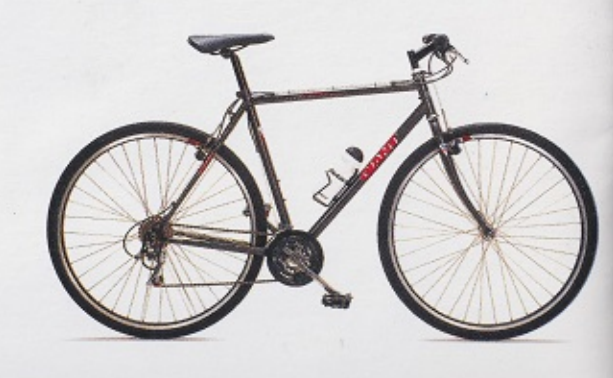

Mijn Giant X-1500 staat eigenlijk met name op de verhouding 42/18 waarmee ik lekker 25km/h rij. Als ik wat harder wil (~ 30) ga ik meestal naar 42/15, en in de stad naar 42/21 - maar dat is wel 95% van wat ik gebruik - van de 21 versnellingen

Ik had de SRAM SRT300i Gripshift op mijn X-1500 al vervangen voor SRAM MRX Comp (voor zover ik kon vinden de enige compatible gripshifter).
Achter schakelt het mooi, maar de shifter voor voor heeft niet '3' standen, maar veel meer kliks er tussen, en maakt ook veel meer herrie. De oude schakelde mooier - maar daarvan was het rubber versleten.
Idd, de voor derailleur zit niet in de weg - ik gebruik hem ook weinig.

tvdv1138 schreef: ↑15 mei 2023 11:40 Mijn Giant X-1500 staat eigenlijk met name op de verhouding 42/18 waarmee ik lekker 25km/h rij. Als ik wat harder wil (~ 30) ga ik meestal naar 42/15, en in de stad naar 42/21 - maar dat is wel 95% van wat ik gebruik - van de 21 versnellingen
Kan je aangeven wat ik zou winnen met een racegroep?
Ik snap de logica om tvdv1138 naar een racegroup te oriënteren, maar net zoals vele andere fietsers, komt hij dan in de problemen omdat de voorbladen van de racegroepen te groot zijn. Bij de kleinste 50-34T crank, zoals bij die Stevens Strada, komt de 42/15T verhouding uit op 50/18T, dus dan heb je dat illustere 18T kransje nodig dat in ongeveer alle cassettes ontbreekt, en waarvoor sommige zelfs zover gaan om een chinese en een shimano cassette door elkaar te mixen om toch maar een 18T te hebben. Ik voorspel dat dat grootste blad niet gebruikt gaat worden en dat 34 (vooraan) op 12, 13, en 14T (achteraan) de meest gebruikte versnellingen gaan worden. En wat heb je dan gewonnen?
Je kan ook proberen een race-cassette met een MTB-groep te combineren, maar dat schakelt niet zo goed. Ik heb het gedaan met een 12-25 cassette op een 10-speed Deore XT systeem met matig resultaat, maar bij 12 speed zie ik dit eerlijk gezegd niet werken. (Er is ook een probleem met de cassette bodies, MicroSpline vs HG)
Het beste advies dat ik topic starter kan geven is voor de mogelijke kandidaten aandachtig te kijken naar de versnellingsverhoudingen en te vergelijken met zijn huidige fiets via https://ritzelrechner.de .
Je kan zo'n racegroup natuurlijk altijd ombouwen naar een 1x-systeem door 1 van de voorbladen te veranderen naar een 42T narrow-wide voorblad van bv. wolftooth.
De Giant upgraden kan ook, een 10-speed Tiagra flatbar shifter kost 35€, een medium cage Tiagra achterderailleur kost 25€ bij bike24.com.
