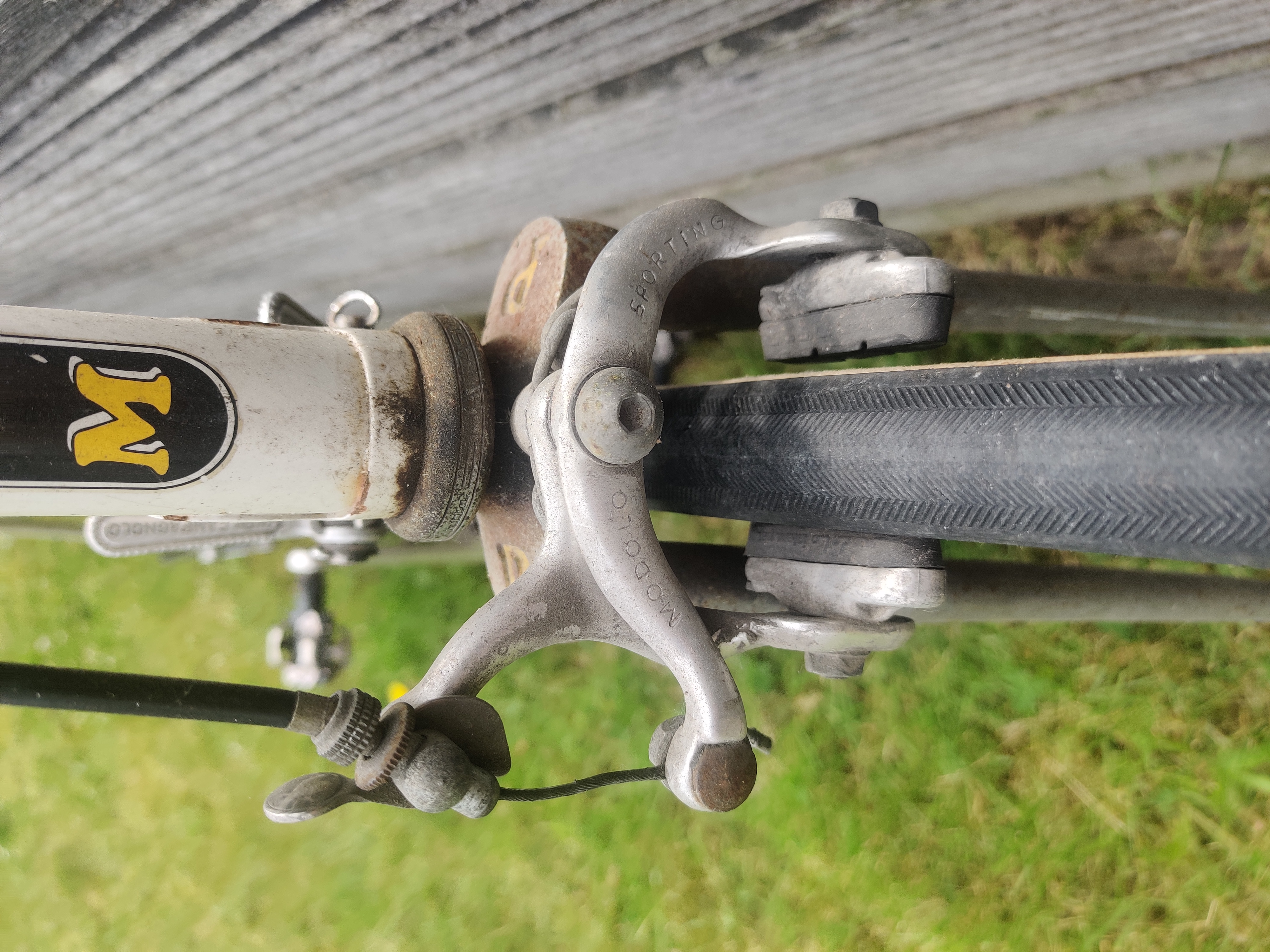

Een goede vriend van me vroeg de oude Plum Vainqueur van z'n vader zaliger te restaureren. Geen idee wat de fiets op zich nog waard is, maar de sentimentele waarde is wel groot, vandaar dat ik er iets moois van wil maken.
Ik ben bedreven in fietsherstellingen op huidige modellen, maar aangezien de "standaarden" al zo vaak veranderd zijn wil ik wat raad mbt identificatie van benodigde onderdelen.
De schakelgroep is een Shimano 600 met Campagnolo schakellevers. De remmen en remhoeven zijn van Modolo Sporting.
Waar is wat nog voor bovenstaande groepen te vinden? Er zit een 6 speed cassette op, maar is eender welke huidige 6 speed toepasbaar? De veren van de remhoeven zijn hun kracht wat verloren, dus die keren niet mooi terug en hebben nood aan revisie of vervanging.
Welke bottombracketlagers, zijn die nog te vinden en welke tools zijn daar nog voor?
De huidige wielen die er in zitten zijn gaar en klaar, dus daar moeten sowieso nieuwe in. Naar welke breedtes of standaarden moet ik kijken?
Bekabeling: Passen daar gewoon huidig verkrijgbare rem- en schakelkabels type Shimano/SRAM of Campagnolo in?
Een hoop algemene vragen en ik zoek wat raad om me op gang te zetten met dit project.

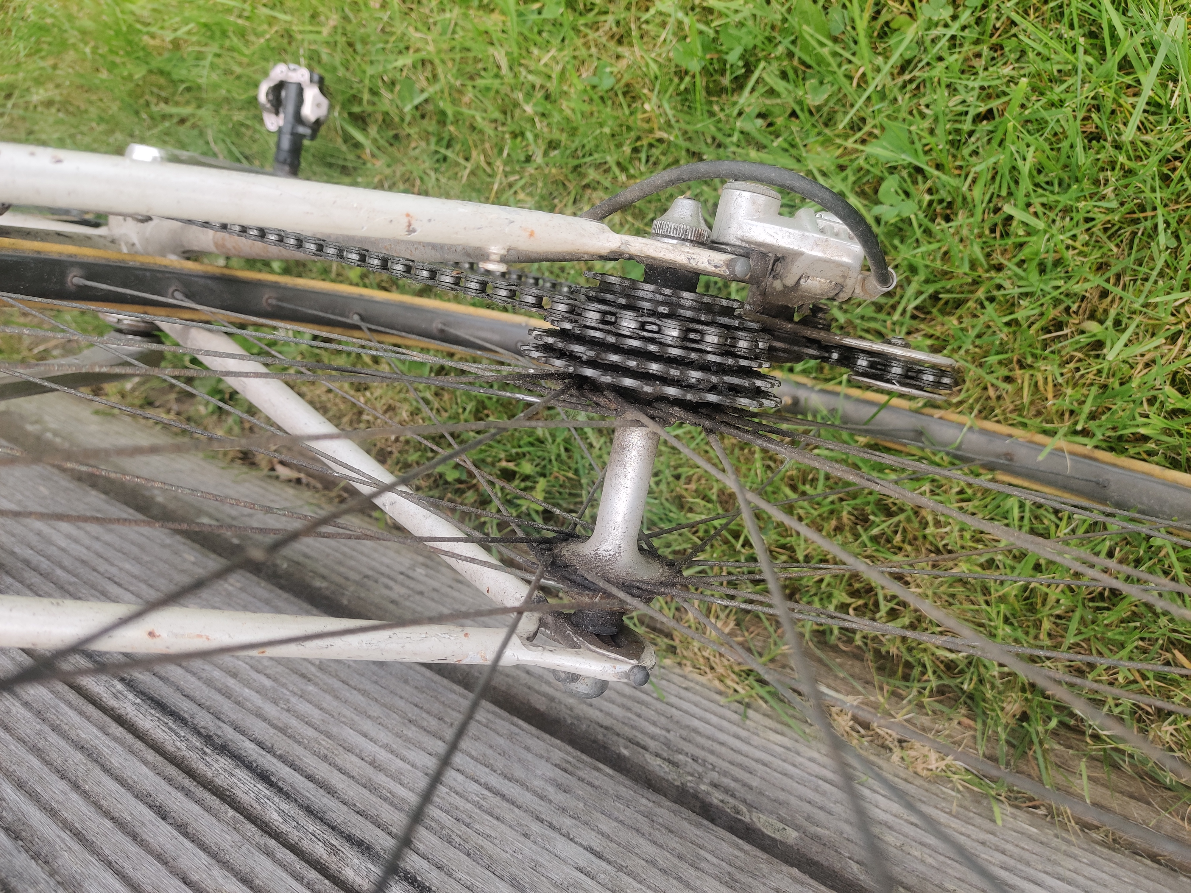

Die naven zullen eenvoudig schoon te maken zijn en van nieuwe kogels en vet te voorzien. Zijn die spaken smerig of gecorrodeerd? Nieuwe RVS spaken erin ook niet zo'n probleem. Freewheel naaf, dus zoeken naar de juiste afnemer.

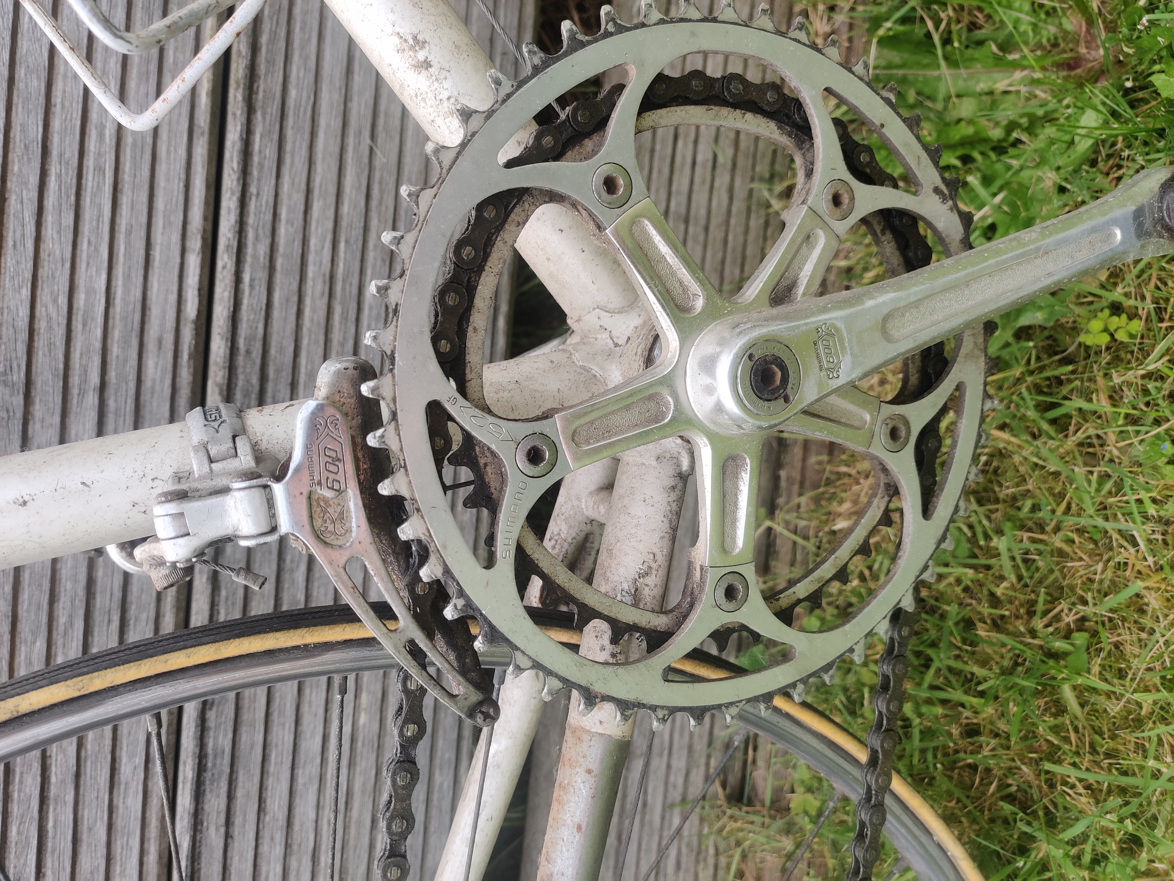

Bottom Bracket eenvoudig cup conus, naar alle waarschijnlijkheid BSA draad (linker kant rechtse draai, rechter (aandrijf-)kant linkse draad. Controleren of as en cups niet ingelopen zijn.

Dat BB kan misschien ook gewoon nog wel mee. Vaak is het verwijderen van de rechtercup geen eenvoudige klus. Dat gaat wel makkelijker met het juiste gereedschap. Je kan ze echter gewoon schoonmaken en opnieuw invetten vanuit alleen de linkerkant.
Vooral de spaken zijn compleet los en in erbarmelijke staat (90% vd spaken per wiel). Lijkt me eerlijk gezegd vrij "verloren".pino schreef: ↑05 mei 2023 10:19 Die naven zullen eenvoudig schoon te maken zijn en van nieuwe kogels en vet te voorzien. Zijn die spaken smerig of gecorrodeerd? Nieuwe RVS spaken erin ook niet zo'n probleem. Freewheel naaf, dus zoeken naar de juiste afnemer.

Zou de remranden eens moeten bekijken maar ik weet niet of het nog "nut" heeft om de huidige wielen te behouden.

Leuk project wel hoor. Zoals hierboven al aangegeven, kan je het beste alles uit elkaar halen, goed schoon maken/poetsen en opnieuw smeren. Ik denk dat dat ook bij de remmen het geval is, want de veer zelf is meestal nog wel prima. Je kan gewoon moderne kabels gebruiken. Bij de remmen moet je even kijken welk tonnetje op het uiteinde van de kabel in de remgreep zit. Ook daar is nog een nieuwe kabel voor te vinden.
De inbouwbreedte van de achtervork is waarschijnlijk 126 mm. Google eens op "rijwielabbatoir". Die hebben vaak nog prima oude wielen. Ander op Marktplaats en de leukste optie in mijn ogen: een retrobeurs. Er zijn er in België genoeg (Antwerpen volgens mij zelfs iedere maand). Veel aanbieders en als het niets exotisch is (waar Shimano 600 en nieuwe oude kables onder vallen), is het prima betaalbaar.

En voor het bracket heb je oudwerwetse BB sleutels nodig en voor de naven goede smalle conussleutels.
