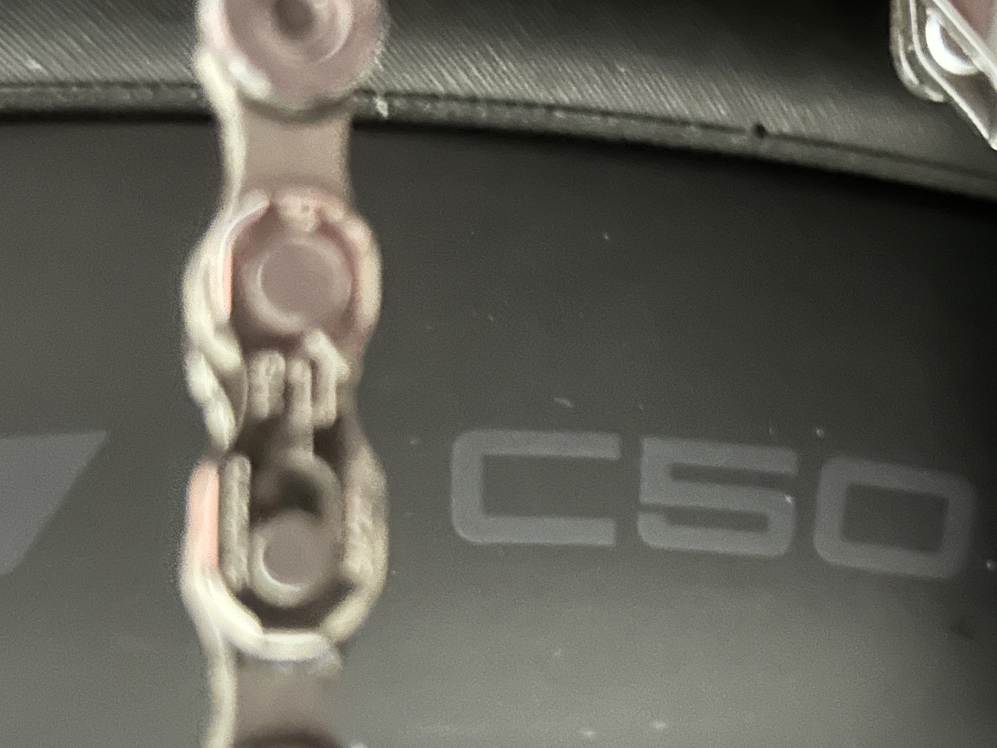

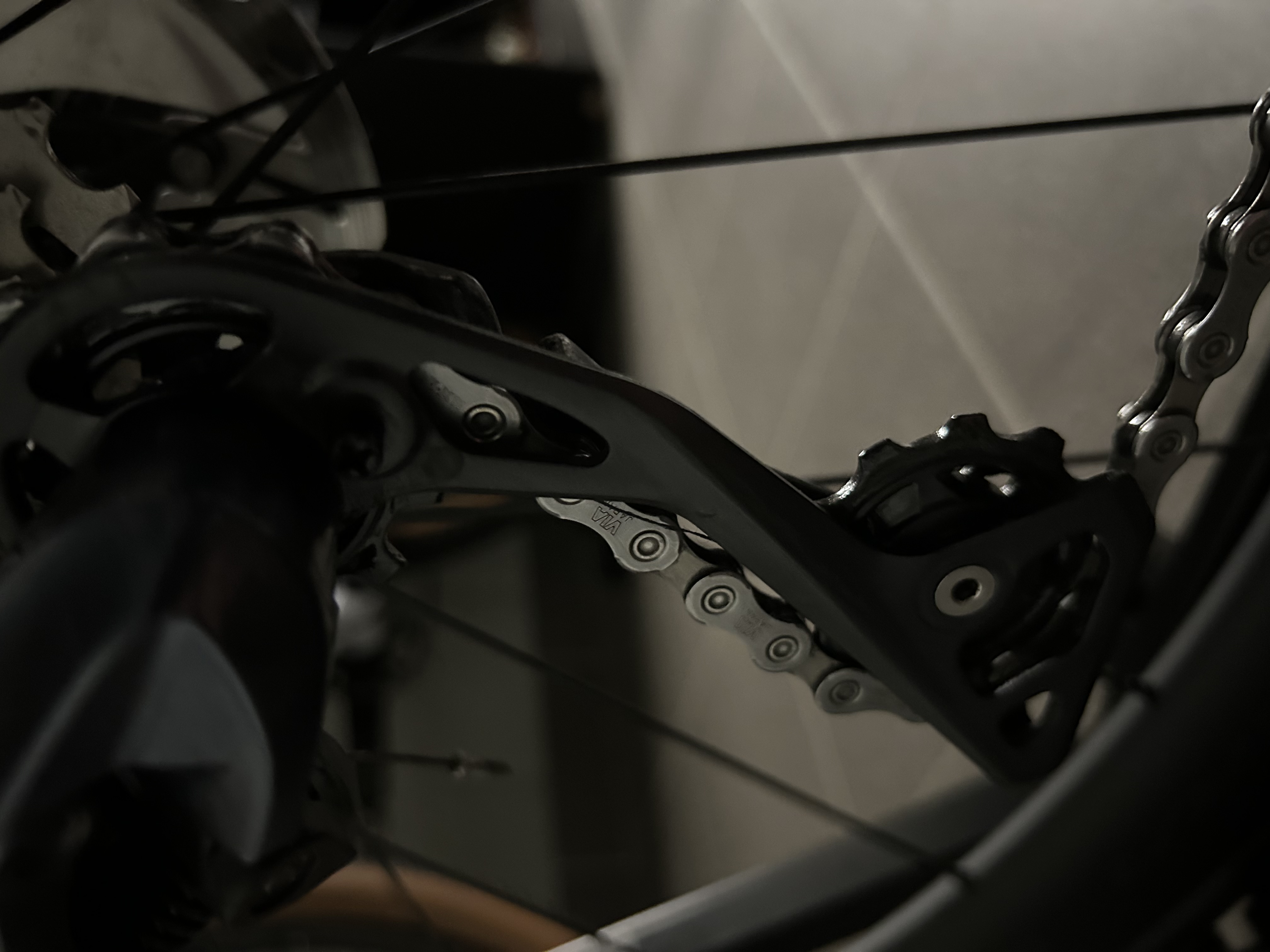

Hallo,
Zelf eens nieuwe ketting gelegd
Vraag is heb ik het juist gedaan.
Ik toon eens foto’s.
Ketting ingekort naar lengte vorige ketting
Tekst staat aan buitenkant
Pijltje Missing linck voorkant pijl
En ketting over nokje.
Schakelt prima alles lijkt mij inorde,wil gewoon zeker zijn dat hij goed ligt.
Grtz

Volgens mij wel.

Dichte kant aan de kant van de derailleur, met de draairichting mee, zo dus niet: https://www.facebook.com/photo/?fbid=65 ... 3162166256

Wat is het verschil dan?
Gebruikersavatar Enzzo 21 mar 2023 15:06
Gaat er om dat de open kant naar achter wijst

De open kant aan de binnenkant is toch de gesloten kant aan de buitenkant en vice versa? Dan maakt het toch echt niet uit hoe je de missing link monteert, lijkt mij...

Maakt echt geen hol uit hoe je die dingen monteert, er komt tijdens het fietsen nooit een duw kracht op dus zal de sluiting altijd blijven zitten. Pijltjes met draairichting zijn leuk voor de zelfverklaarde mierenneukers.

Oké prima dus heb ik het prima gedaan😉

Inderdaad, helemaal goed. Ik weet niet waarom, en waarschijnlijk zal je het niet merken, maar ik neem aan dat de fabrikant niet voor niets een draairichting adviseert. Misschien heeft het niet direct te maken met het los geraken, maar met het beter op en aflopen van de tandwielen bij schakelen? Anyway, kleine moeite om hierop te letten bij monteren, toch:-)
https://bike.shimano.com/nl-NL/technolo ... -link.html
Berichten: 3699
leon1 22 mar 2023 12:56
Is die pijl ook niet meer dan een aanwijzing hoe de link te sluiten?

Ik merk op bij tekening 12 speed staat pijl anders🙈
