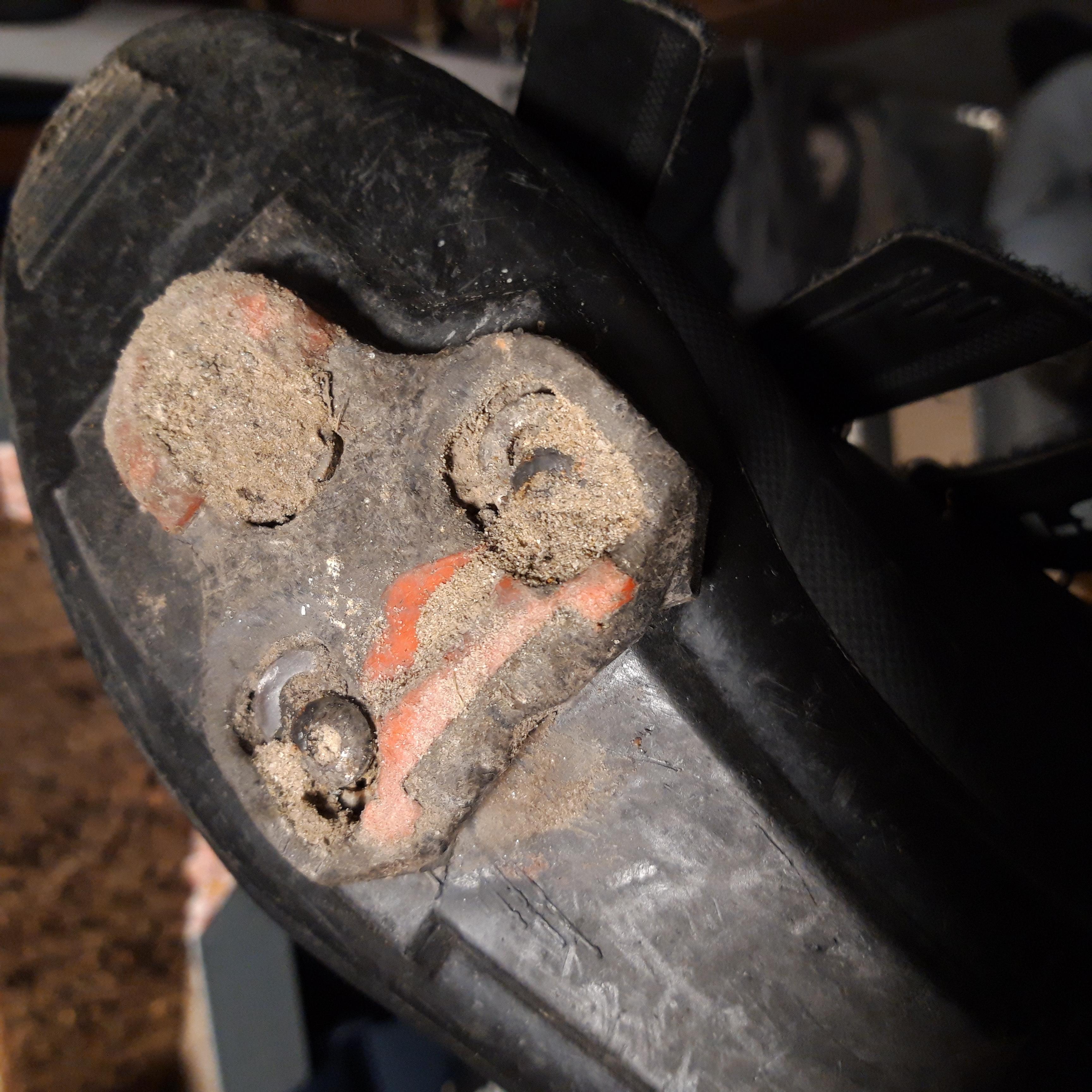

het zijn zwarte pedalen maar volgens mij inderdaad rode met 4,5 graden speling want speling zit er sowieso op. Heb even foto's gemaakt wel een beetje wazig en vuilthestudent schreef: ↑15 mar 2023 10:54 https://road.cc/content/review/133150-b ... ess-pedals

Wauw. Dat deze nog klikken! indrukwekkend... nieuwe platen is geen overbodige luxe.
Plaatjes zijn natuurlijk ook niet voor veldrijden bedoeldthestudent schreef: ↑16 mar 2023 12:23 Wauw. Dat deze nog klikken! indrukwekkend... nieuwe platen is geen overbodige luxe.
