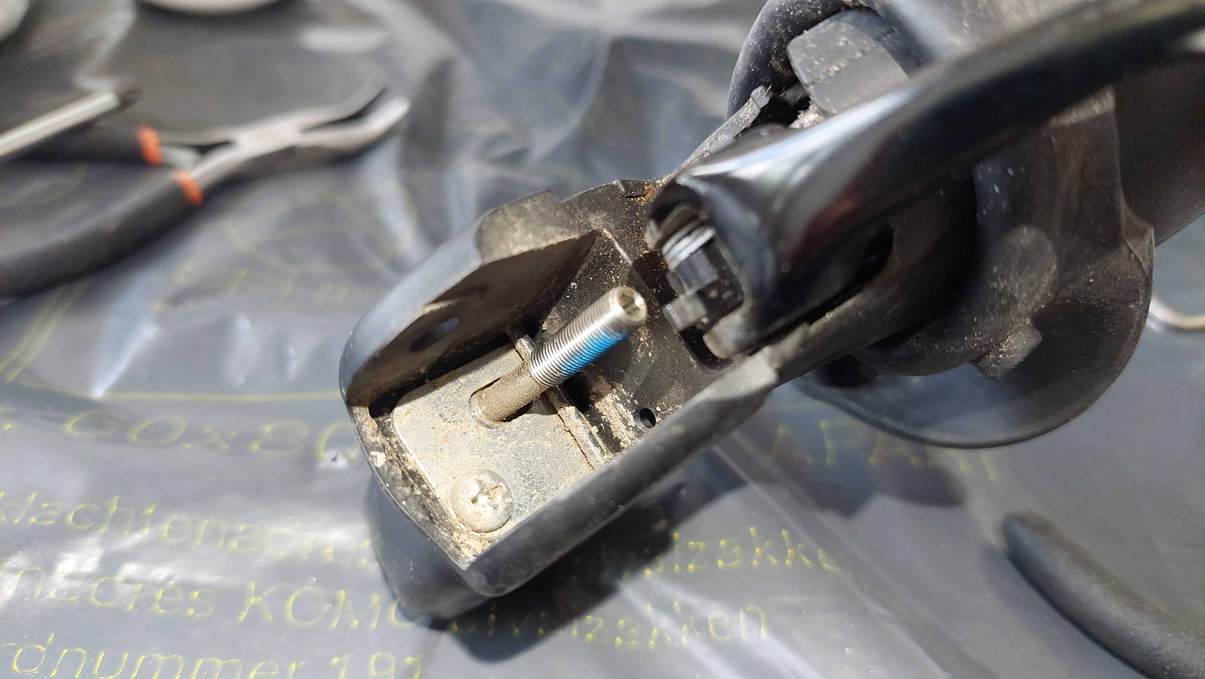

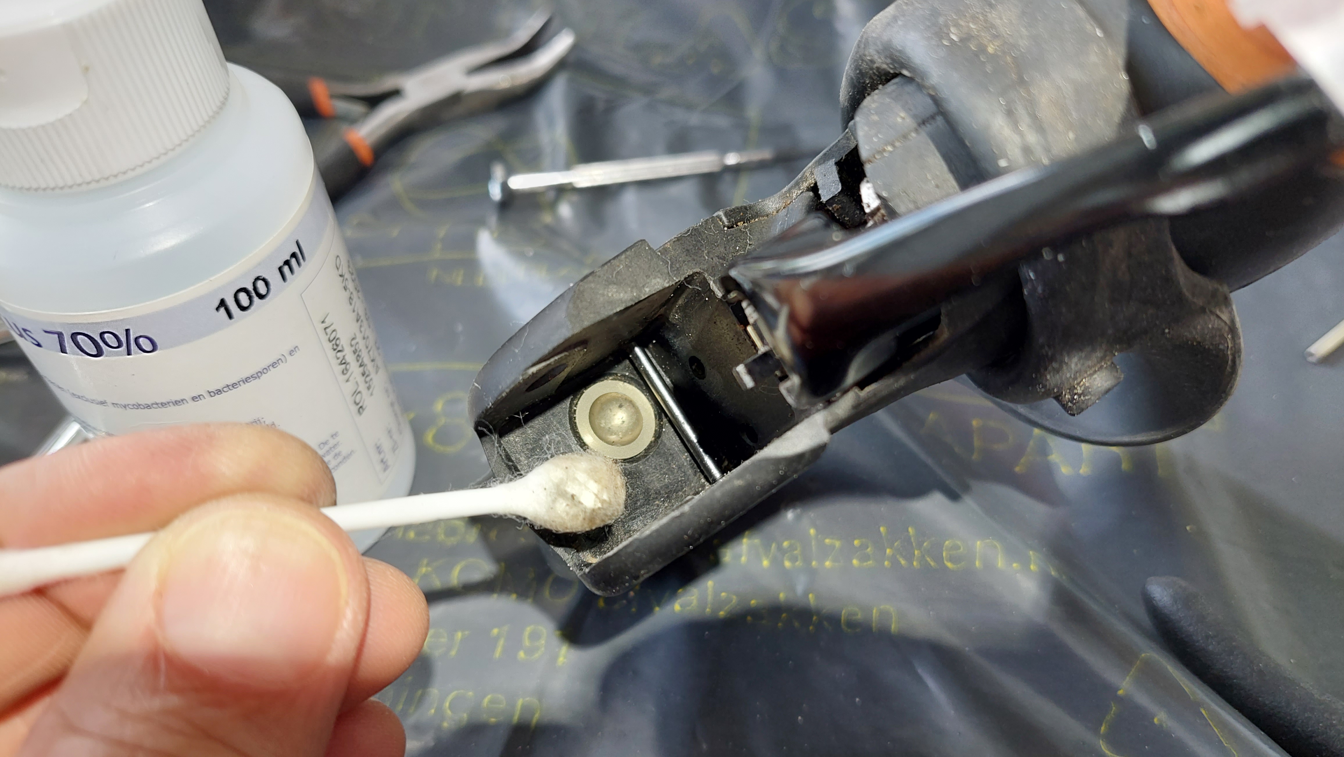

hansel 17 apr 2023 15:25
Ik heb vorig jaar eens mijn fiets met Apex remhendels uit elkaar gehaald omdat mijn rechter hendel om de haverklap issues had (eerste deel van inknijpen remhendel was dood alsof de piston achter vast zat). De zuiger invetten met DOT vet was de oplossing. Deze schijnen af fabriek
Hieronder de foto's die ik toen genomen heb.

hansel 17 apr 2023 15:35
Ik heb vorig jaar eens mijn fiets met Apex remhendels uit elkaar gehaald omdat mijn rechter hendel om de haverklap issues had (eerste deel van inknijpen remhendel was dood alsof de piston achter vast zat). De zuiger invetten met DOT vet was de oplossing. Deze schijnen af fabriek wat weinig vet te hebben. (dat of SRAM heeft een ontwerpfoutje)

hansel 17 apr 2023 15:37
Bij deze nog twee afbeeldingen
