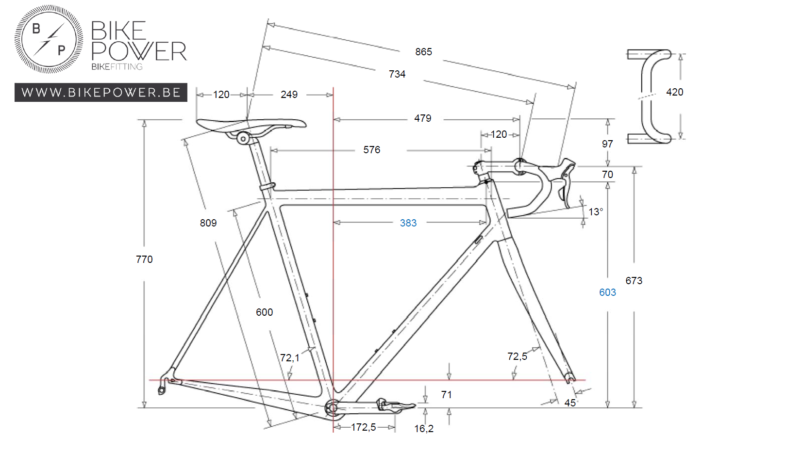

Ik rijd nu met een cannondale synapse, maat 56, stack 590 reach 386, met een stuurpenlengte 110mm. Bij aankoop van deze fiets heb ik een bikefit gedaan en mijn stack en reach waren 603 en 383. Ik ben op zich tevreden van hoe ik op de synapse zit, al denk ik af en toe dat ik ook net ietsje verder en ietsje dieper zou kunnen.

In bijlage mijn bikefit rapport, ik ga er van uit dat jullie dit goed kunnen interpreteren. Mijn bikefitter wil geen advies geven zonder een nieuwe bikefit te doen, de vorige is te lang geleden...

Een stack van 603 voor een reach van 383 is wel heel "endurance" geometrie.
Post eens een foto van je huidige fiets, zitten er nu nog spacers onder je stuurpen?
Als je langer en dieper wil zitten kan je je huidige fiets mogelijk al wat aanpassen.
Langere stuurpen, negatievere hoek, zadel een beetje achteruit, spacers onder je stuurpen halen.
Kost je een enkel een paar euro's en is ook nog eens zoveel effectiever dan een nieuwe bikefit.

Ik zie net dat de tweede pagina van de bikefit is misgegaan, bij deze ook toegevoegd.

In je eerste post schrijf je dat je dieper wil zitten.
Op je huidige fiets heb je bijna nog een heuse spacertoren.
Ik zou echt al eens beginnen met je huidige fiets aan te passen en dan pas een nieuwe te kopen.
Want voor je het weet heb je een miskoop die dan wel is afgemonteerd met Di2.

Lees je onze tips wel?
Pas eerst je huidige fiets aan en probeer wat dat doet met je lijf.
Als je geen pak cm dieper kan zitten is een supersix in maat 56 gewoon veel te laag.
Dan heb je en een spacertoren en een omhoogwijzende stuurpen.
In maat 58 heeft een supersix een 5 mm hogere stack en 9 mm langere reach dan je huidige fiets.
Dat kan je opvangen met een spacer minder en een 10 mm kortere stuurpen dan op je huidige fiets.
Als je perse een supersix wil zal je een maat 58 moeten hebben.

De huidige positie is uit een onafhankelijke bikefit gekomen, drie jaar geleden, en deze bikefitter geeft nu geen advies meer zonder weer een bikefit van €300 te doen. Vandaar dat ik hier in alle bescheidenheid wat hulp met de maatkeuze vroeg aangezien de ene winkel maat 56 aangeeft en de andere maat 58. Niet meer niet minder.

Volgens de bikefit pas je prima op de Supersix 58.
Die Synapse is volgens mij niet afgesteld zoals de bikefit aangeeft. 97mm verschil tussen zadel en stuur zie ik niet. Een beetje dieper zitten zou in theorie geen probleem moeten zijn maar even uitproberen op je huidige fiets is gratis en zegt meer.
