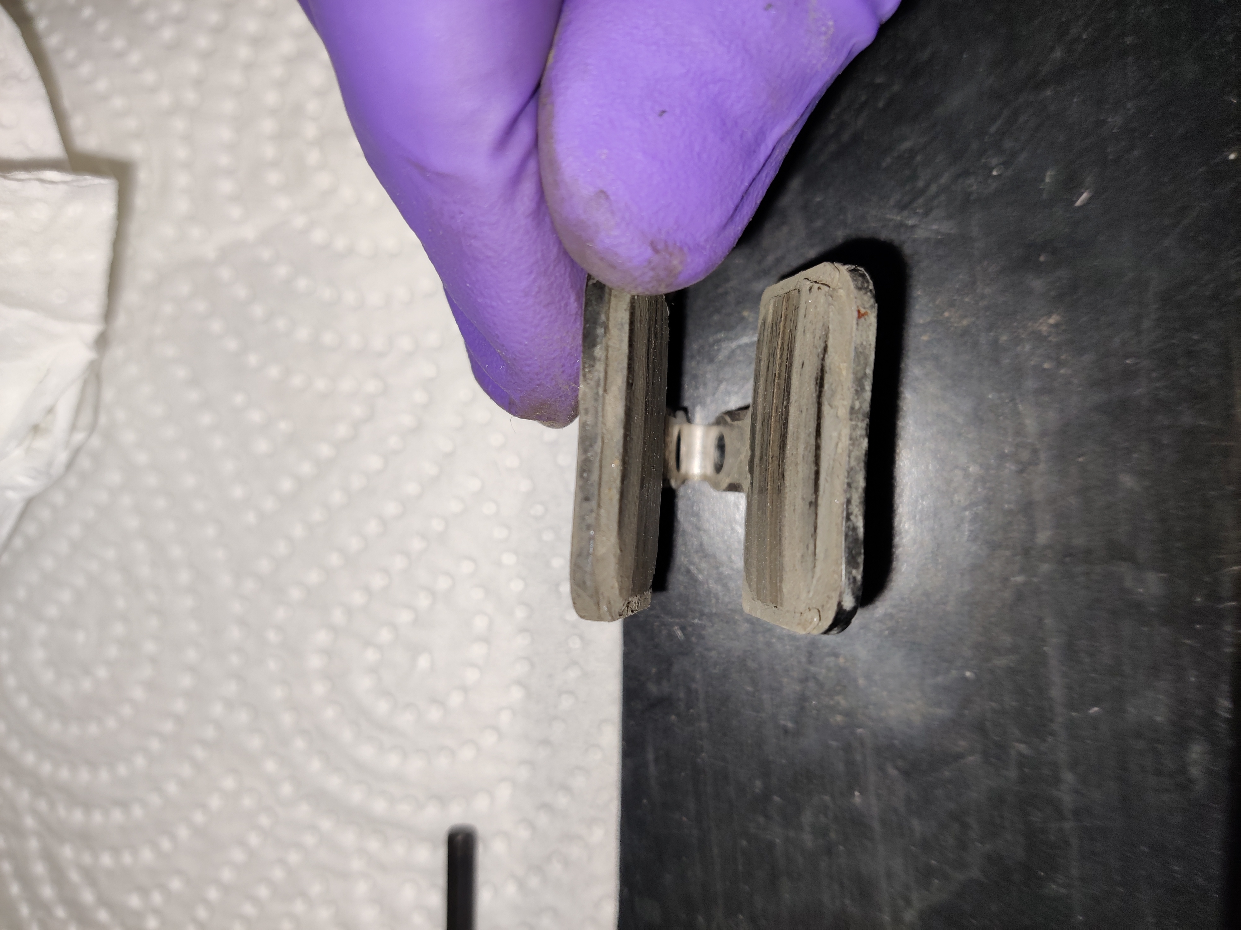

Hallo,
Zijn onderstaande Brake Pads aan vervanging toe ?(zie bijlage)
Zijn er tips om te zien wanneer deze versleten zijn?
Alvast bedankt,
Biker-G

Kan nog ff mee, afhankelijk van weersomstandigheden en onderhoud.

Zijn nog niet versleten.
Als je ze er hebt uitgheaald omdat je het idee hebt dat ze niet meer goed remmen.
Dan kan je ze eens over een schuurpapiertje halen alvorens terug te steken.

Na dat schuurpapiertje wel weer inremmen, ander zijn ze bij het eerste natte ritje meteen weg,

1 Kant is volledig weggesleten, op de andere kant zit nog genoeg rembelag (onderste foto), wat wil zeggen dat je de zuigers weer goed gangbaar moet maken.
Ik zou ze vervangen na je zuigers eerst goed te reinigen/smeren...

scottpch schreef: 03 mar 2023 08:13 1 Kant is volledig weggesleten, op de andere kant zit nog genoeg rembelag (onderste foto),
Dat kan ik er niet aan zien. Lijken beide nagenoeg dezelfde dikte te hebben. Onderste foto is wat bedrieglijk qua perspectief want de andere 2 zie ik het niet.
Enfin, meten is weten. Brakepads vergelijken en bij dikte verschil idd zuigers schoonmaken, smeren en centreren.

Deze kunnen inderdaad nog prima mee. Je moet ze vervangen wanneer er 0,5 mm of minder aan remvoering op zit, of wanneer ze hun remkracht zijn verloren door bijvoorbeeld vet of olie. In dat laatste geval kun je nog proberen om schoon te maken met ontvetter en opschuren.

Bij sram is de minimum dikte 3mm.
Zoek dat even op voor jouw blokken.

Je bedoelt 0,3 mm?
