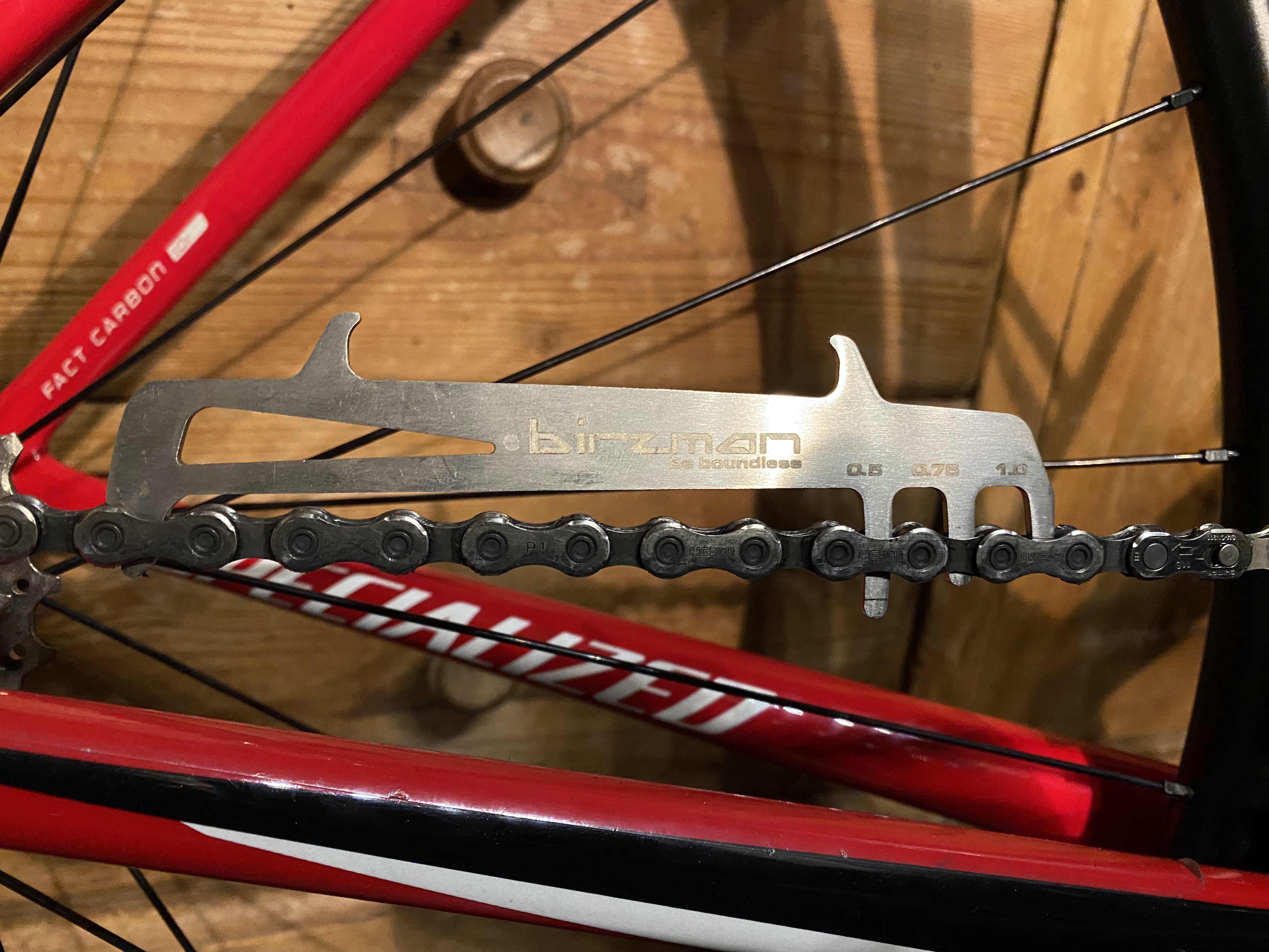

Pas geleden (en een keer op gefietst) een gebruikte racefiets gekocht bij een erkend wielerbedrijf.
Bij een check op de ketting zag ik dat de ketting behoorlijk aan het eind van zijn levensduur zat en m.i. direct vervangen moet worden. Waarschijnlijk heeft dit ook effect gehad op de cassette en is die ook aan vervanging toe.
Ik mag toch bij de aankoop een fiets met goede onderdelen verwachten?? Zie foto.
Grt Ben.

Een kettingchecker moet er helemaal invallen. Hij is dus nog helemaal niet eens op .5

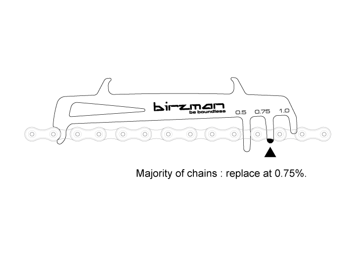

Als ik het filmpje van Birzmann bekijk, dan lijkt de ketting 1% rek te hebben. Vervangen dus.thestudent schreef: ↑22 feb 2023 21:46 Een kettingchecker moet er helemaal invallen. Hij is dus nog helemaal niet eens op .5
Afhankelijk van hoe lang/extreem er mee gereden is, kan het volstaan om de ketting te vervangen. Ik zou de handelaar toch even vragen, kans dat dit er tussendoor geglipt is en ze gewoon een nieuwe ketting monteren zodra je het meldt. If not, €20 en je bent weer het mannetje (mits alleen ketting).
Als ik het plaatje zo bekijk dan is de ketting langzaam aan aan vervanging toe maar niet zodanig opgerekt dat je direct moet vrezen voor ernstige slijtage van de cassette.

Oke sorry deze chainchecker is anders dan die ik gewend ben dan.

Ik vervang mijn ketting op 0,5.
Voor de prijs dat een ketting kost kan je beter je ketting iets te snel vervangen en langer met je cassette/voorbladen blijven rondrijden.

Ik ben onlangs terug naar de winkel gegaan voor mijn opmerkingen.
Na een korte check volgde een montage van een nieuwe ketting, cassette en balhoofdlagers en een volledige nieuwe afstelling van de fiets.
Dit alles is onder service voorwaarden gedaan en met excuses aan mij als klant, zo diende een fiets niet afgeleverd te worden, waarschijnlijk was de check er bij in geschoten omdat de fiets er nog zo goed uitzag.
Erkend wielerbedrijf, ik kan deze nu wel noemen, is Stappenbelt Apeldoorn, bedankt voor het serieus nemen van mijn klachten en de keurige oplossing.
