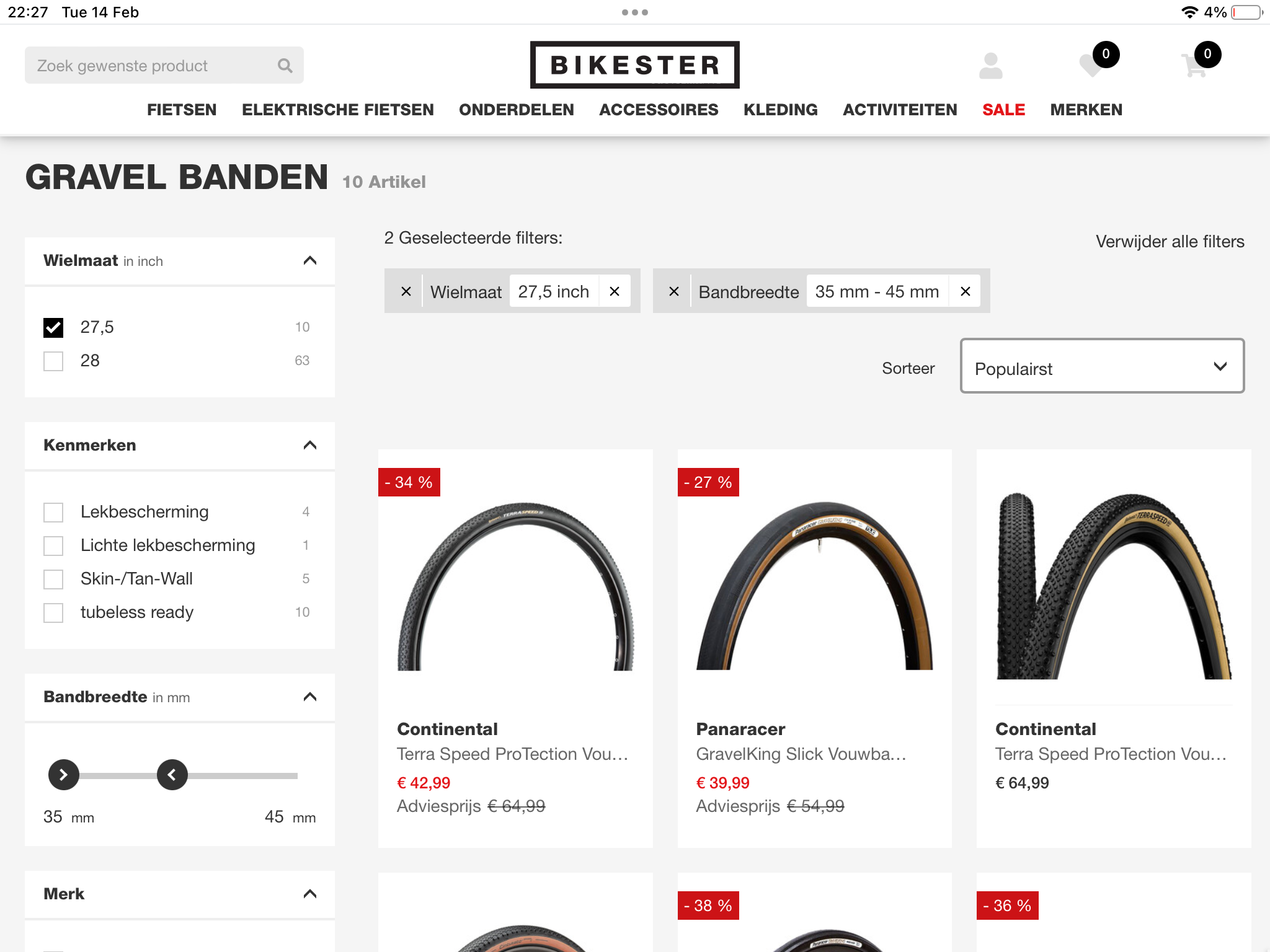

Deze hemelvaart ga ik met mijn vrouw de Green Divide fietsen. Ik ben begonnen met de voorbereidingen. Helaas heeft mijn vrouw een wat uitdagende fiets (door haar framemaat). Hopelijk kunnen jullie me verder helpen.
Ze rijdt een Canyon Endurace CF8. Een fijne ultegra afgemonteerde fiets. Standaard voorzien van 27,5" velgen (Fulcrum racing 900 db - 650b ). En hier zit meteen de uitdaging. Ik zoek banden die de fiets geschikt maken voor gravel ritten, volgens canyon passen er 35mm banden in het frame. De ervaring leert dat ze ook nog wel wat breder kunnen. Voor mezelf heb ik pathfinder pro's op het oog (38 mm, ik rijdt een endurace CF 7 etap), deze zijn er helaas niet in 650b.
Heeft iemand een advies voor een geschikte gravel band (37/38mm) voor haar 650b wielen?
Ik hoor het heel graag!

Hier in ieder geval keus.
