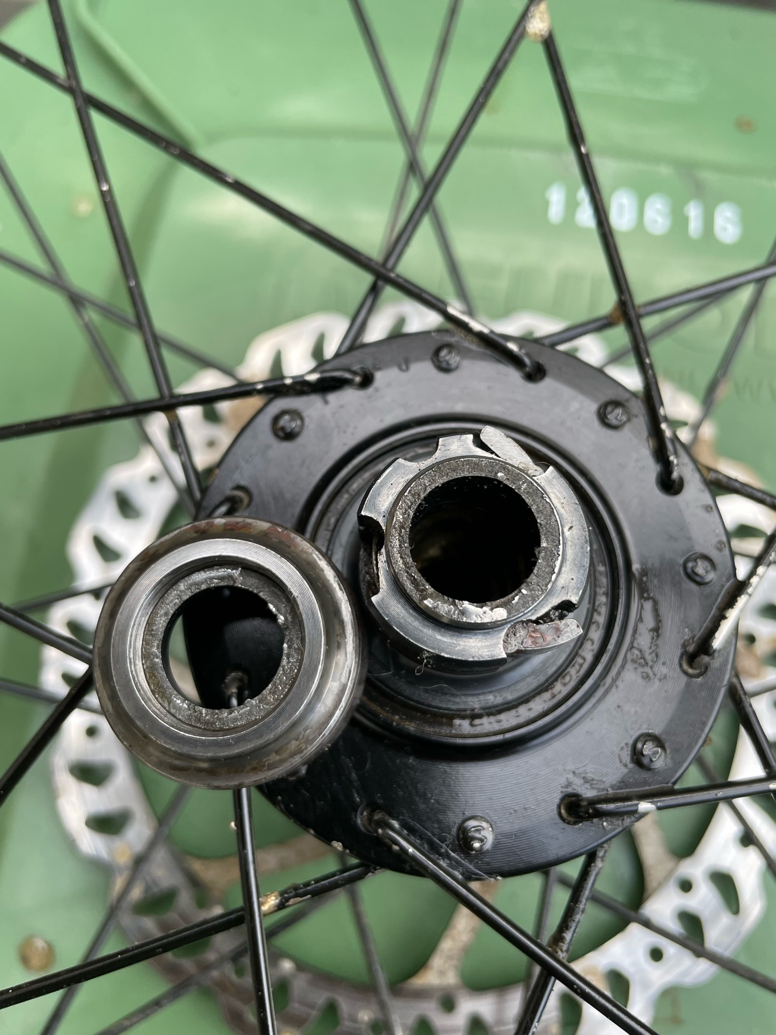

Goeden middag,
Vandaag werd aan mij gevraagd of ik een vriendin der fiets wou nakijken omdat deze niet lekker meer fietst.
Fiets bij mij op de werk bank blijkt dat de cassette los op de naaf zit😔.Alles gedemonteerd wiel eruit en wat blijkt ik kon het gehele cassette ruim 2 cm heen en weer halen...nog verder demonteren blijkt dat de body inwendig afgebroken is op het schroefdraad waar je deze mee vast zet.
Heb een foto toegevoegd hoop dat het zo duidelijk is......
Ja volgens mij is deze lastig of niet te repareren,ik kom schroefdraad tekort om de body vast te kunnen zetten.Lagertjes zien er ook niet meer uit en de conussen zijn er i.m.o slecht/ roestig.
Ketting is ook toe aan vervanging,cassette dan ook gelijk mee en nieuwe remblokjes zag ik ook.
Al met al een heel klus maar dan kan de fiets nog wel wat tochtjes mee.
Het betreft hier een Giant Anyroad uit 2018 of 2019 denk ik met Shimano sora aandrijving 9 speed.
28 mm banden op een Giant SX-2 wiel 622-19 met disc rem.
Wat zou volgens jullie het beste oplossing zijn en welke wiel zou ik hier het best voor kunnen aanschaffen als naaf vervanging overbodig zou zijn.
Zouden jullie mij kunnen adviseren in wat het beste oplossing is voor eventueel reparatie of vervanging van wielen.
Mvg phil
Ben al aan zoeken geweest maar nu weet ik het ff niet meer

walter- 27 dec 2022 17:21
Je loopt hier tegen de beperking van zo een systeemwiel: onderdelen vind je niet in de handel....
Opties: een giant winkel opzoeken en zien of ze je een nieuwe naaf/body kunnen verkopen. Eventueel vervang je nog de lagers. Dat zal ergens tussen 20 en 100 euro kosten (ik zeg maar iets omdat me niet duidelijk is wat juist stuk is).
Maar een nieuw 'goedkoop'achterwiel koop je ook voor een goede 100 euro. Tenzij je er plezier in vindt het wiel te herstellen zou ik de eigenaar aanraden een nieuw wiel te bestellen (ik zou herstellen als ik aan de onderdelen geraak ;-).
En met een goed onderhoud, vervanging van slijtage onderdelen moet de fiets idd kg wel even verder kunnen.
Wel stom van het achterwiel. Misschien had 1 keer in de voorbij jaren wat vet aanbrengen binnenin dat alles kunnen voorkomen.

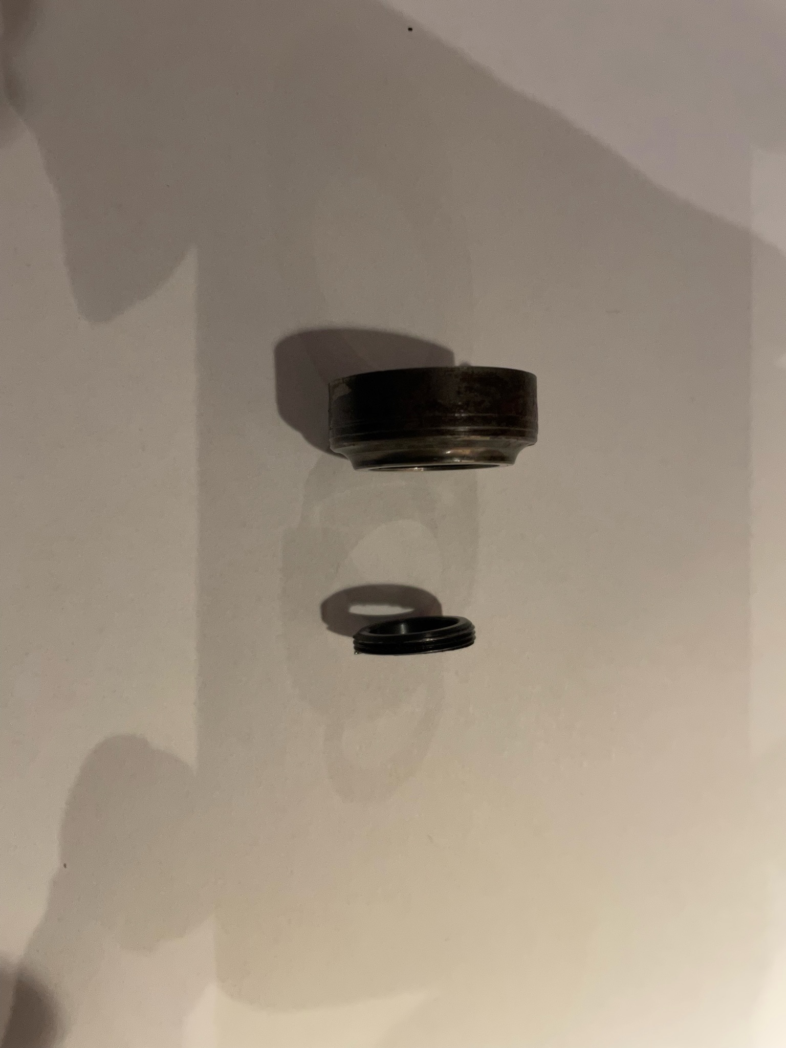

Heb nog een foto geplaatst....
Links de conus waarmee je de body vast maakt op het naaf.
Rechts het stukje naaf dat is afgebroken.
Deze schroef je in elkaar tot alles netjes speling vrij zit......nu draad te kort waardoor je het niet kan vast zetten.

De extra foto zie ik niet.

phil23 27 dec 2022 17:33
Nu wel?

walter- 27 dec 2022 17:35
Jawel; en de naafas en stelschroef vervangen; 20 euro?. Langs gaan bij een giant winkel kost niets ;-).

Als een nieuwe naaf/body niet lukt.
Wiel overspannen op een nieuwe aftermarket naaf.
Nieuwe ketting
Nieuwe remblokken
Nieuwe cassette.
Gelukkig zijn de kosten bij 9-speed te overzien.
En je vriendin de tip geven om haar materiaal in de toekomst iets beter te onderhouden. :)
