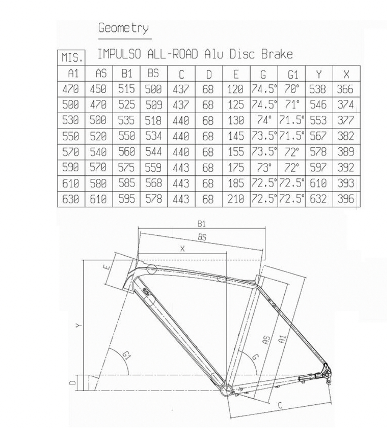

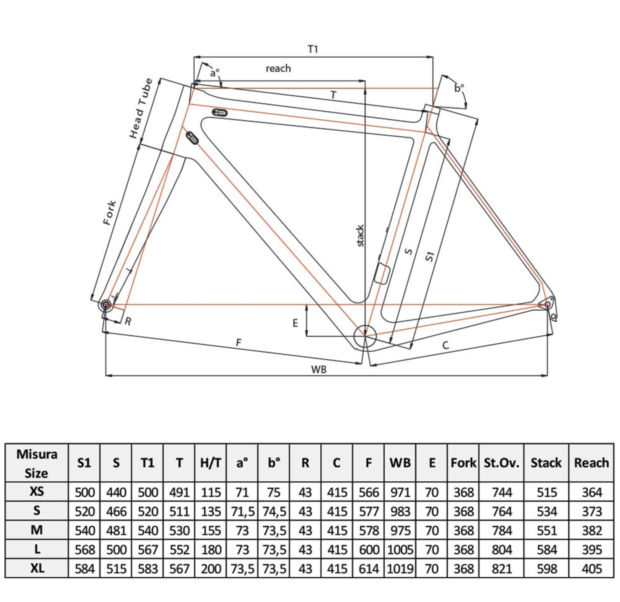

Ik kwam op 2ehands een Cinelli veltrix tegen in de maat small of 52.
Mijn Bianchi is een maat 53 ...
Zou ik op dergelijke fiets passen? Ik ken niets van maatvoering en stack en zo....
Ik post hier de 2 maattabellen ... Jullie mening ? Past dit of niet?

Zou je dan niet beter medium kiezen (stack -2mm, reach +5mm) dan small (stack -19mm, reach -4mm)? Die 5mm langere reach is mooier te corrigeren (kortere stuurpen) dan die 19mm lagere stack (spacertoren).

evilhomer schreef: 25 nov 2022 21:19 Zou je dan niet beter medium kiezen (stack -2mm, reach +5mm) dan small (stack -19mm, reach -4mm)? Die 5mm langere reach is mooier te corrigeren (kortere stuurpen) dan die 19mm lagere stack (spacertoren).
Ik ben niet meer van de jongste en wil geen te verre reach hebben en toch wat rechter zitten door tegenwerkende rug…
Ik kan een nieuwe fiets bij mijn fietsenmaker bestellen(die me bij de bianchi opgemeten heeft ),maar dan zal ik mijn budget moeten rekken
Een spacertoren stoort mij niet. Het zal dan niet de enige storende factor zijn in het totaalplaatje(ik en mijn fiets) :lol: :mrgreen:

https://www.velogicfit.com/frame-comparison/
Er zijn drie contact punten die juist moeten staan. En als je huidige fiets bevalt dan kun je die als basis nemen.
Zadel zadelpen stuur reach stuurpen shifters hebben allemaal invloed op je hand kont voet positie.
De veltrix hmmm wat een vreemde hoek verschillen tussen de s en m hierdoor is de wiel basis van de s zelfs langer dan de m.
Ik weet niet hoe je huidige fiets is afgesteld. Pen lengte stuur posities etc. Maar het kan best zijn dat ze allebei passen.

Als je rechter wil zitten, moet je zeker geen fiets met lagere stack nemen.
