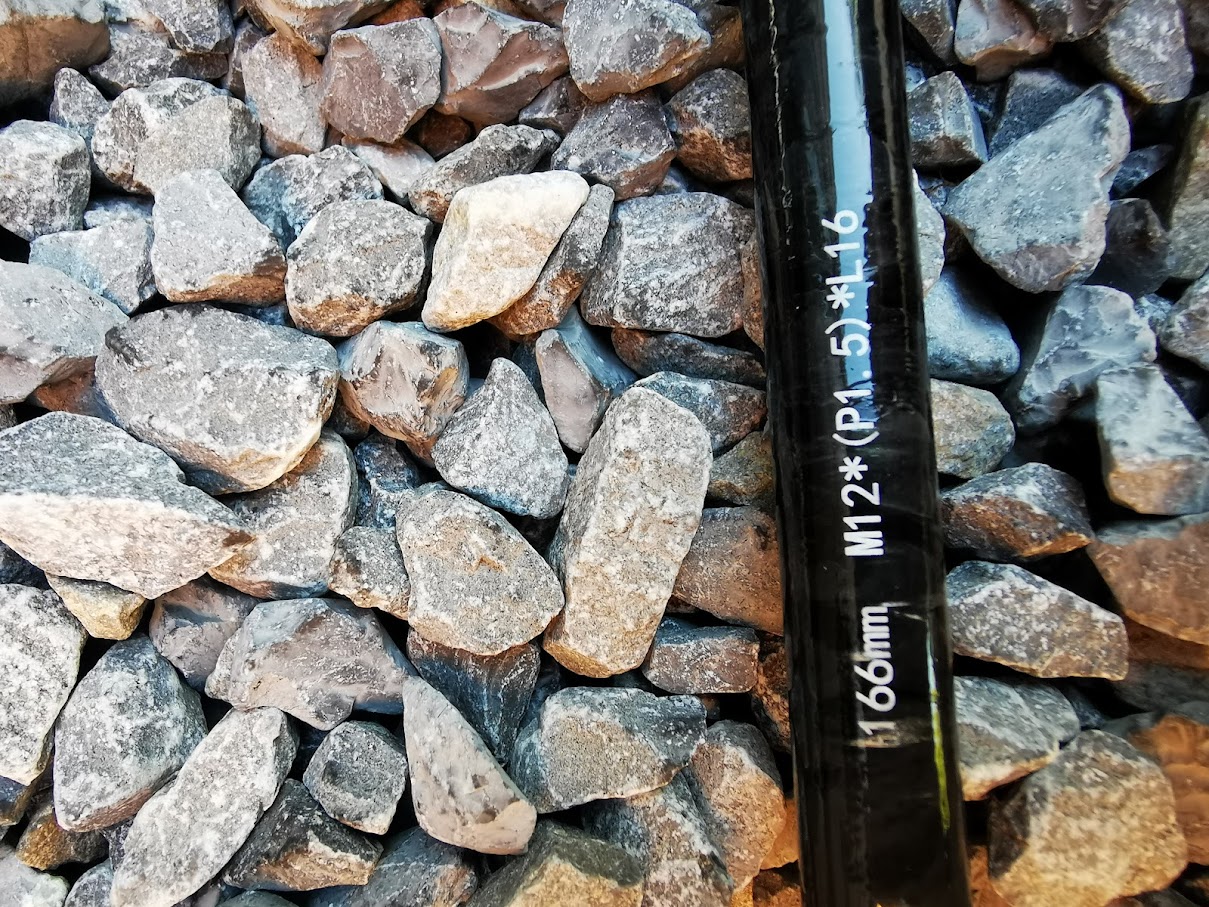

Dag iedereen,
Ik zou graag terug beginnen Zwiften, maar dan heb ik eerst een adapter nodig voor mijn steekas.
Ik heb als fiets een Basso Venta Disc, met de steekas in bijlage, maar ik weet niet welke adapter ik best bestel.
Als trainer heb ik een Tack Flow Smart.
Iemand die me kan vertellen welke adapter ik best koop?
Berichten: 28282
Gebruikersavatar havana 24 nov 2022 08:12
T1710 E-Thru-steekas M12x1.5, met medium draad.
https://www.12gobiking.nl/tacx-e-thru-steekas-adapter > kiezen voor T1710.
