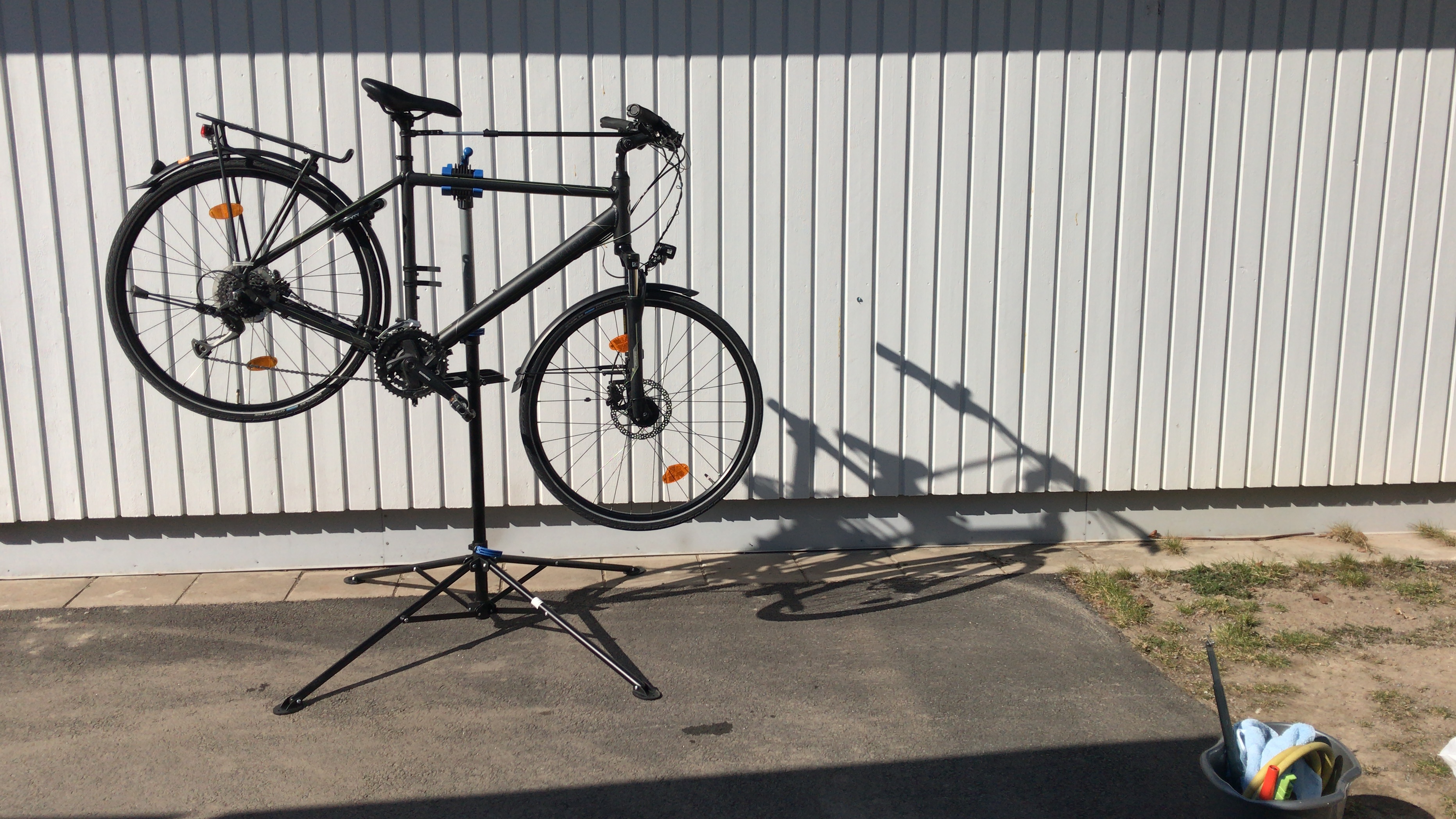

Voor het idee nog een foto van m'n fiets :)
De houder van mijn open kettingkast
Mijn fiets, poetsend in het mooie Zweden
