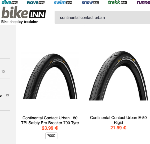

Wellicht een niet onbelangrijk detail:
De Continental Contact Urbans kwamen niet opgevouwen aan, maar in ronde vorm, dus een groot pakket met de banden gewoon zoals ze zijn. Er staat ook: Rigid in de beschrijving, en "wire" in de beschrijving. Wat dat betreft dus wel een stevige hiel lijkt me?
