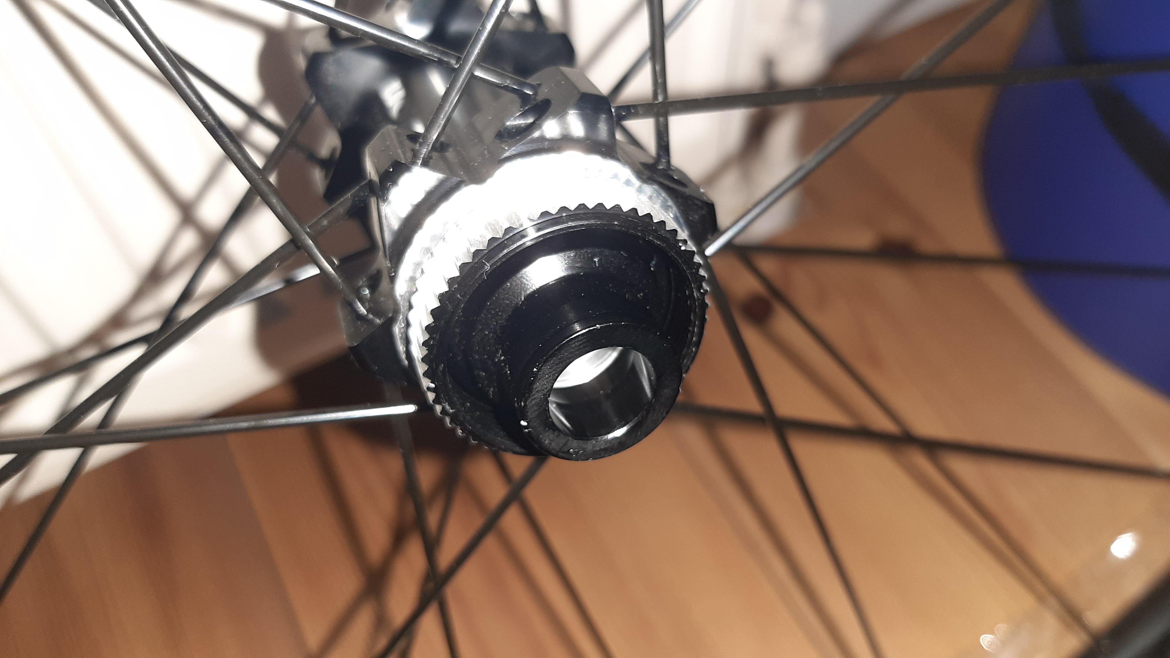

Hier is te zien hoe de schijfrem op mijn oude wielset (Fulcrum racing 618) vast zit. Hier is gelijk schroefdraad zichtbaar en zit een soort ring op waarmee de schijfrem geborgd is.
Ik stuur in het volgende bericht een foto van de nieuwe Vision wielset

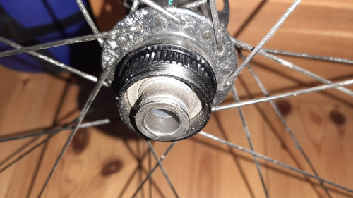

markie87 16 mei 2022 20:35
En hier een foto van de constructie van de nieuwe Vision wielset waar geen schroefdraad aan de buitenkant zit i.t.t. de Oude Vision wielset. Is voor mij ook allemaal nieuw en een beetje abracadabra, dus ben zeker blij met jullie input/hulp😃😃

Ik zie trouwens al dat de "borgring" op de oude Vision wielset geen centerlock ring is...met de tip van Philippos zou het denk ik moeten lukken.
Zo leer je ook elke dag weer wat. Bedankt voor jullie hulp:)
