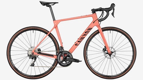

Hi all,
Ik zit met een probleempje. Mijn vrouw heeft net een nieuwe fiets (Canyon Endurace CF8, maat: 2XS). Ze heeft een lekke band. Normaliter niet echt het probleem, ware het niet dat ik de juiste binnenband niet kan vinden.
Het zijn 27.5"wielen met een buitenband van 30mm (Schwalbe one pro).
Op de buitenband staat de volgende ETRTO code: 30-584
Op de binnenband (nu maar even geplakt) die er inzit staat echter: 28/44-584/590
Wat is nu het vreemde? De 30-584 op de buitenband snap ik wel. Het is immers een 30mm band. De 44 op de binnenband snap ik niet.
Na overleg met de lokale fietsenmaker (snapte het niet) en veel zoekwerk op internet ben ik de Schwalbe SV 21A op het spoor gekomen. Die lijkt er nu in te zitten. Echter een zeer slecht verkrijgbare (en relatief dure) binnenband. Daarnaast staat de extra light niet echt lekker bekend lijkt het.
Tweetal vragen:
1: Klopt het wel dat er een 44mm binnenband in een 30mm buitenband zit?
2: Is er een alternatief voor de SV21A die ook in de band van mijn vrouw past?
Ik hoor heel graag!

Binnenbanden zijn altijd voor meerdere maten: dus is prima in orde. 584 ipv 485!
Da's een binnenband die geschikt is voor gebruik in combinatie met 28mm tot 44mm brede buitenbanden. Vandaar 28/44.

Dat is niet de juiste binnenband! Die gaat er wel in, maar zal te ruim zitten. Ik denk dat deze binnenband (12G) speciaal voor Canyon wordt gemaakt. Wat je nodig hebt is SV 12 of voor een ander ventiel. Lastig te krijgen inderdaad.

Ja lastig, veel 27.5 binnen banden zijn van mtb omvang.
Als je zoekt op 27.5 race binnenband kom je wel op:

Die schwalbe sv12 is toch niet lastig te verkrijgen? Of bedoel je iets anders? Die kan ik overal vinden, komt echter niet overeen met de maatvoering die ik op de band versus het doosje zie?

Je kan ook een 26" nemen in de juiste maat. Dat gaat ook wel.
Zat MTB,ers die dat deden 26"band in een 29 voor het gewicht.

26x1.20 gok ik dan.. die kan ik ook niet vinden
- Berichten: 14990
Ja de xV12 dus inderdaad. de SV is overal makkelijk te vinden, draai er gewoon een verloop op.

Idd ook het advies van canyon/schwalbe:
este Joost,
Zoals zojuist besproken zijn we op zoek gegaan naar een binnenband die passend is voor het gebruik in de racefiets met 27,5" wielen en 30mm brede banden (ETRTO maat 30-584). Schwalbe adviseert hiervoor de SV12 binnenband en die is onder andere bij Mantel te krijgen. Online maar ook in elk van hun fysieke vestigingen.
https://www.mantel.com/schwalbe-sv12-inner-tube
https://www.schwalbe.com/nl/schlaeuche
We hopen je hiermee voldoende geïnformeerd te hebben maar mocht je nog vragen hebben dan horen we het graag.
