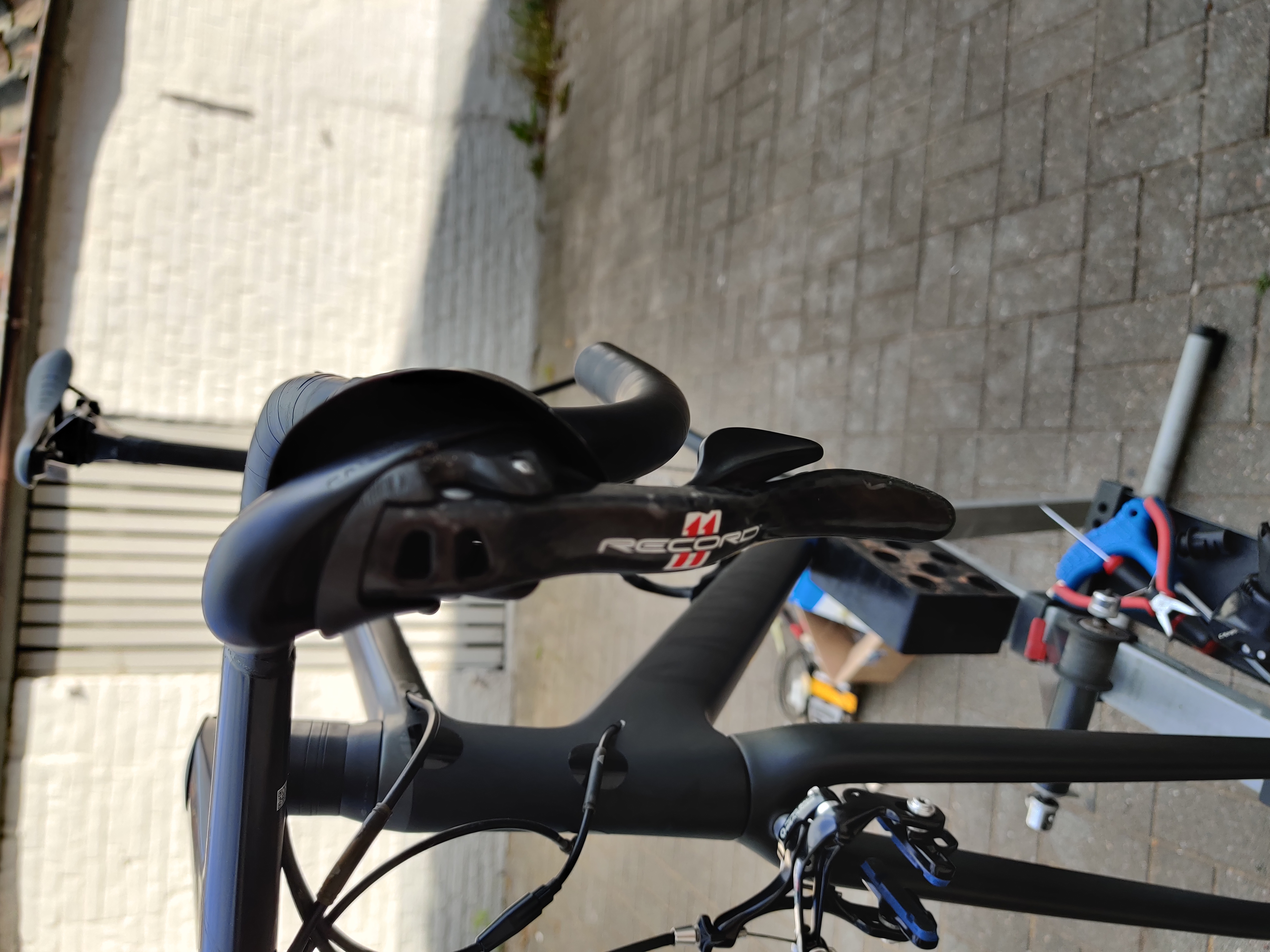

Hallo,
Betreft een linker Campagnolo Record 11s (mechanisch / velgrem) shifter op een Canyon CF SL Ultimate uit 2017 die ik tracht te herstellen voor een vriend. De fiets kampt al een tijdje met schakelproblemen waarbij het 'indexeren' in de shifter in de soep loopt (schakelt niet of dan alles tegelijk).
Omdat de derailleurkabel ook z'n beste tijd heeft gehad, begon ik met deze te vervangen. Alvorens ik alles begin te monteren, voel ik eens of de shifter op zich zijn werk doet in de juiste opspan / release stappen waarbij mijn hand dient als "derailleur".
Helaas voel je de shifter de kabel niet in stappen op spanning trekken of releasen. Als ik de shifter zelf bekijk dan zie ik dat hij ook voorbij de tandjes schiet waardoor de shifter gewoon in het "ijle" schakelt. Valt eigenlijk weinig gefundeerd over te zeggen en het probleem is moeilijk te omschrijven. De fiets is uit 2017 en de shifter is dat dus ook. Iemand die dit probleem herkend? Kan ik iets verkeerd doen in dit proces (shifter staat op z'n meest gereleasede stand bij het monteren van de kabel)?
Kan er mij ook iemand helpen met de identificatie van de juiste shifter en de aparte beschikbaarheid hiervan?
Alvast bedankt!

Als je de foto ziet is de shifter nu compleet uit positie. Dat dumhendeltje schiet volgens mij nooit voorbij de tandjes, maar moet stoppen op het uiterste tandje. Hij moet uit elkaar om dat weer goed te krijgen. Misschien is er ergens een veertje kapot.

Campa shifters kun je zelf uit elkaar halen (land leve YouTube!). Daar zou ik maar eens mee beginnen. Losse onderdelen zijn hopelijk wel te vinden. Succes!

Gewoon uit elkaar halen. Heb paar jaar terug van 2 kapotte 10 sp Chorus ergopowers er weer 1 perfect functionerend gekregen.
Losse onderdelen zijn te vinden dus gewoon openen en weer rustig in elkaar zetten.

10 speed ergopowers kunnen inderdaad gereviseerd worden en daar zijn voldoende onderdelen van te vinden. Maar ik meende dat met de latere 11 en nu ook 12 speed ergo's dat niet meer kon. Overigens zijn losse onderdelen (ook SMI heeft die nog ruim voorhanden) op de aangegeven websites voor 10 speed ergopowers, niet voor 11 speed (met uitzondering van complete body's)

Bedankt voor de reacties hier alvast! Aangezien ik in tijdsnood ben (moet klaar zijn tegen volgende week) ga ik voor de vervanging gaan van de integrale shifter.
Ik kan dan in alle rust de shifter zelf nog eens los halen.
