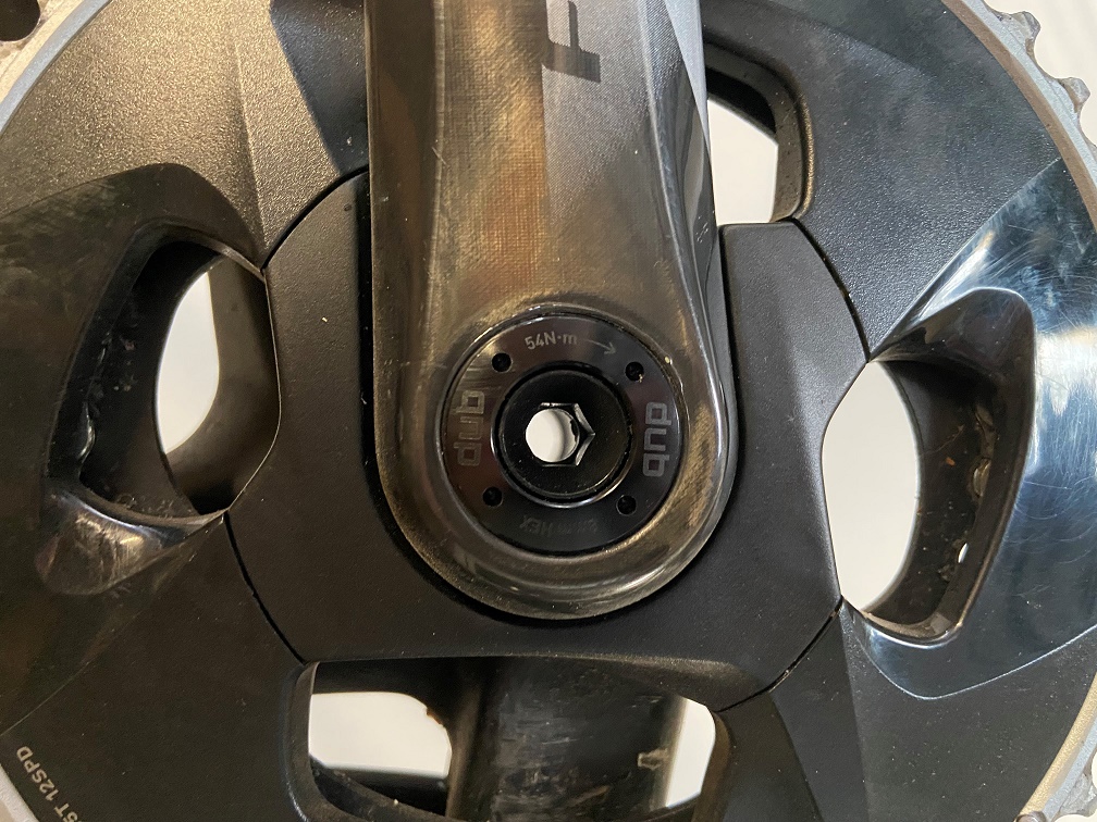

Je moet inderdaad alleen de inbusbout aan de aandrijfzijde losdraaien (volgens mij een inbus 8). Dan komt de crank los samen met de kettingbladen. Voor het installeren van de powermeter moet je kettingbladen los schroeven en de originele spider met de klein torx boutjes rondom de crank los halen. Daarna kun je de spider met de powermeter installeren door de torx boutjes in een sterpatroon vast te draaien. Vervolgens kettingbladen weer installeren en je bent klaar.
Als je crank en de kettingbladen weer terug gaat installeren, zou ik wel de preload adjust (aan de niet-aandrijfzijde) weer even helemaal terug draaien. Dan de aandrijfzijde vast zetten met de inbus op het aangegeven moment. Wel alles even goed smeren met montagepasta, zoals genoemd in de SRAM handleiding. Daarna kun je de preload adjuster verstellen om alles weer netjes op spanning te zetten zodat er net geen zijdelingse speling op de crank zit, maar deze wel nog soepel draait.

Absoluut het kapje met gaatjes laten zitten. Dat is onderdeel van de 'self extracting' crank bout.

Vroeger...... was BB30 aan de DS en GXP aan de NDS.
Omdat Dub BB28,8 is
draai je die aan de DS los.
DS is ook wat praktischer met montere van een spider of tandwielen. Maar of dat een doel was weet ik niet.
Omdat Dub BB28,8 is

Is geen gemakkelijke klus omdat de 8mm bout meestal heel vast zit en doorgaans met veel gekraak pas los komt. Ik schrik me iedere keer de pleuris dat het lijkt alsof de crank kapot gaat.

- Berichten: 14998
Dat zegt de manual/schroefkop niet
die zegt 48 -54 zet hem zelf altijd op 48, hoop vet erop en het gaat redelijk goed los.
Natuurlijk moet je flink kracht zetten, maar met een lange sleutel vrij simpel.

Ik fixeer altijd het andere pedaal tegen een tuinpaal oid.
Dan heb je een stabiel item om mee te werken. Ik heb gelukkig alleen DUB op de atb , maar vind het echt een foute constructie. Geen enkel crankstel heeft dit soort kracht nodig om te blijven zitten.

Ik hou de DS crankarm vast zet de 8mm juist "voor" de crankarm (als de crankarm op 3
2uur staat dan zet ik de 8MM op 3 uur) , dan "trek" ik de sleutel en de crankarm naar elkaar toe.
De kracht in je trapstel gaat dan allemaal in hetzelfde vlak en je trekt je fiets/crankstel niet "onderuit".
Geen idee of het een beetje duidelijk is maar voor mij werkt het perfect.
