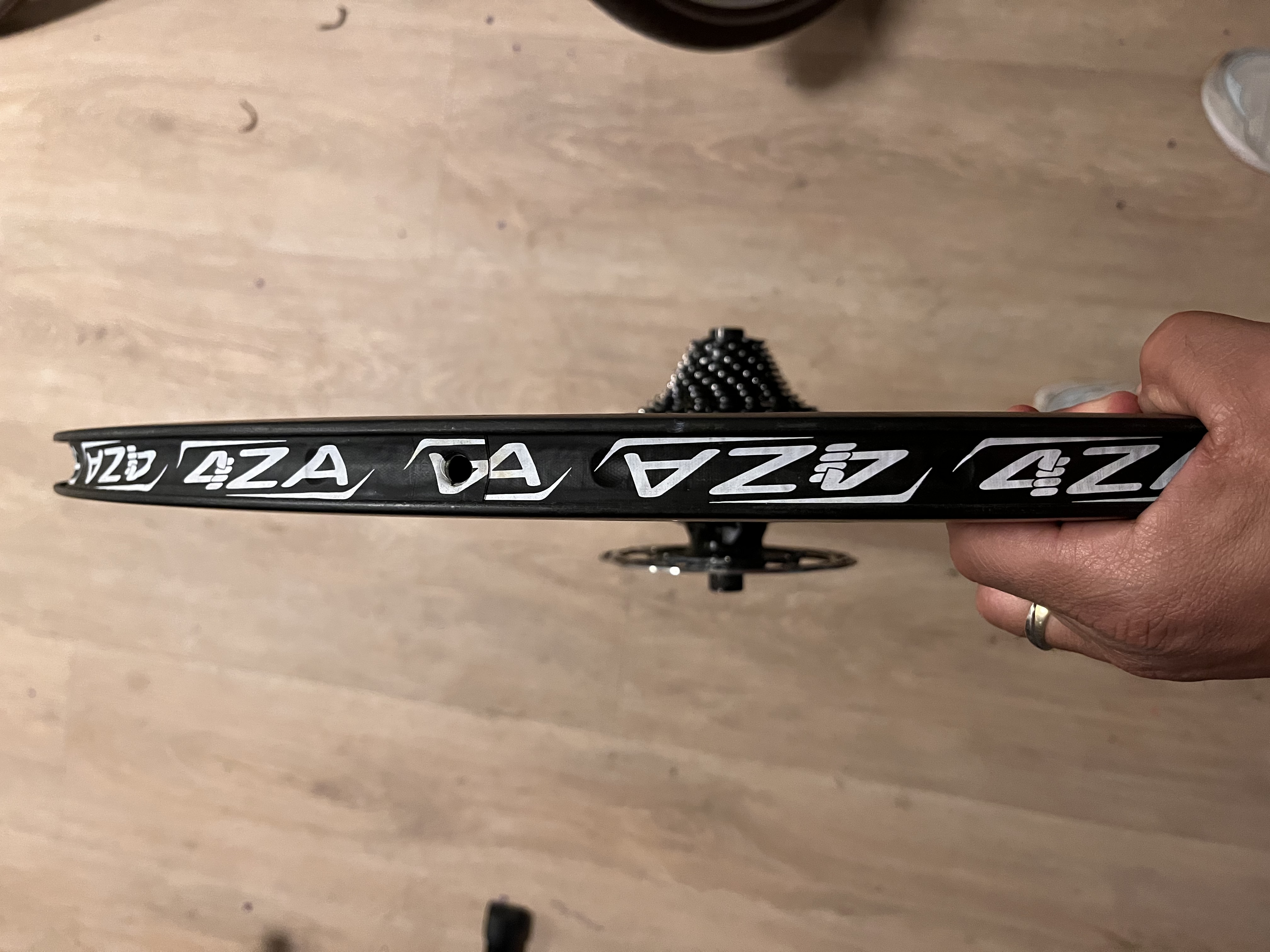

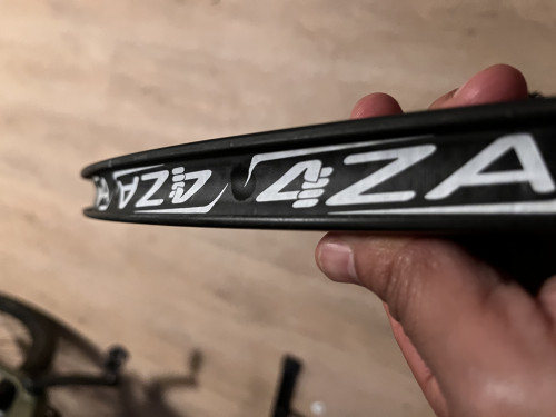

Of ik sla hier de plank volledig mis en dit is geen tubeless velg lint. Zie de foto hoor graag van jullie.

Op de site van ridley zie ik dat de Forza Vardar tubeless ready zijn, ik zou er dan ook van uit gaan dat het tubeless velglint is.
En op uw foto's ziet dit er toch niet uit als gewone velglint.
Als dit velglint op de velg gelijmd is, dan zou ik mijn banden eerst zo monteren en opblazen.
Lukt dit, sealant er in en klaar. Zo niet dan zal je eerst tubeless velglint er in moeten plakken.

Dit lijkt mij helemaal geen tubeless velglint! Steek een klein haakje onder bij het ventielgat en je pakt het er zo uit. Dit is gewoon een licht rekbaar niet geplakt lint. Uiteraard zit er voor binnenbanden ook een velglint in de velg, anders gaan je binnenbanden lek op de spaakgaten. Eerst tubeless velglint plakken of laten plakken.
Ben er ook niet zeker van dat dit wel tubeless lint is hoor.

Wanneer je het velglint er gemakkelijk uit kan halen volgens de methode van thestudent dan zou ik dat lint eruit laten en speciale tape voor tubeless erin plakken.
Dit lint gaat voor problemen zorgen bij tubeless maken...
Dus ik denk dat je FM het zekere voor het onzekere neemt en het meteen goed wil doen, zodat jij niet elke keer bij hem op de stoep staat omdat je band niet op druk blijft!

Ik vind het ook lastig.
Persoonlijk had ik een nieuw lint geplakt. (ik denk wel dat het een TL velglint is)
Het lijkt ook aan de smalle kan op de foto, dat hoeft niet erg te zijn, maar dan ik het wiel echt even zelf moeten zien.
Ik snap opzich dat je FM er een nieuw lint in heeft gedaan. Hij is ook aardig doorgedrukt op de spaakgaten.
Als je goed naar de uitvergrote foto's kijkt waar ook het ventielgat zichtbaar is dan valt op dat het wel degelijk een geplakt velglint is, echter wel een beetje kort na het ventielgat afgeknipt. Het gaatje voor het ventiel is er in geprikt, dat kan je goed zien, dus mijn conclusie is dat het een tubeless velglint is. Ik kan alleen niet goed zien of het profiel van de velg wel zo is gevormd dat je kan spreken van een tubeless ready velg, het lijkt veel op een clincher velg.!
Neemt niet weg dat met het monteren van een tubeless ventiel en een tubeless band met latex deze wielen gewoon tubeless zijn te gebruiken.

Dit is ook het idee wat ik erbij heb. Ik heb Ridley een bericht met foto’s gestuurd. Ben benieuwd naar hun uitleg.Orlok schreef: ↑25 apr 2022 10:25 Als je goed naar de uitvergrote foto's kijkt waar ook het ventielgat zichtbaar is dan valt op dat het wel degelijk een geplakt velglint is, echter wel een beetje kort na het ventielgat afgeknipt. Het gaatje voor het ventiel is er in geprikt, dat kan je goed zien, dus mijn conclusie is dat het een tubeless velglint is. Ik kan alleen niet goed zien of het profiel van de velg wel zo is gevormd dat je kan spreken van een tubeless ready velg, het lijkt veel op een clincher velg.!
