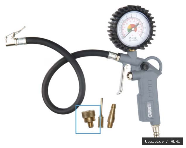

Gebruikersavatar havana 18 apr 2022 14:10
Deze moet je hebben.
Werkt zowel met als zonder kern. En ook op Dunlop.

Binnenventiel hoeft toch niet ingedrukt te worden? Doet een gewone sks pomp ook niet. Wat Havana laat zien is hetgeen ik ook gebruik en werkt prima.

Ramon73 18 apr 2022 16:59
https://www.bike-components.de/en/Cyclu ... un-p29267/
Gewoon standaard in de handel te koop. Bandenblaaspistool met schräder aansluiting.
Zelf heb ik zo'n pistool omgebouwd met een nippel voor presta ventielen. Maar die drukt het ventiel idd niet open. Ik los het op door een extra drukregelaar te gebruiken, die staat vast ingesteld op de druk voor de fiets.
Dit verloopnippeltje: https://cycledeal.nl/onderhoud/gereedsc ... ippel.html
Parktool heeft er ook iets voor...mooi maar knetterduur: https://www.parktool.com/product/shop-inflator-inf-2
Reken op €150

Wat bedoel je nou precies.?
Een racefietsband is uitgerust met een Presta ventiel, een adapter daarvoor die ook het binnenventieltje indrukt bestaat niet, logisch ook omdat als dat zou bestaan de band leegloopt als je de adapter erop zou draaien. :D Maar dat hoeft ook niet omdat de luchtdruk vanuit de compressor/fietspomp het ventieltje opent, mits je van te voren het schroefje hebt opengedraaid. :lol:
Om met een compressor een Presta ventiel te kunnen oppompen heb je gewoon een Afbeelding nodig waarbij je de ventielaansluiting eraf knipt en er een losse SKS pompkop op plaatst Afbeelding

Oke, ietwat verwarrend opgeschreven. Natuurlijk heeft mijn wielrenfiets een Presta ventiel, en wil ik die met de compressor oppompen. De aansluiting op mijn gecalibreerde bandenpomp is de Schrader (autoventiel).
Een verloopnippeltje heb ik reeds, maar da's eigenlijk niet wat ik zoek (bij nader inzien). Ik wil de druk kunnen aflezen en manipuleren op het moment dat de bandenpomp eraan zit. Volgens mij is dat ook hetgeen wat de Parktool van hierboven doet. Ik heb reeds een gecalibreerde pomp, dus hoef ik enkel de luchtaansluiting nog maar te realiseren.. Ik denk dat als je op de juiste plaatsen een afdichting hebt zitten, de hoeveelheid lucht die ontsnapt als je de bandenpomp aankoppelt minimaal is, ondanks dat het ventieltje is ingedrukt.. Dat doe je bij een autoband toch ook?
Wat doet dat hendeltje bij die SKS pompkop eigenlijk? Klemt ie de pompkop op het ventiel?

keesh 18 apr 2022 21:47
Ramon73 schreef: 18 apr 2022 16:59 https://www.bike-components.de/en/Cyclu ... un-p29267/
Reken op €150
Die oplossing van Cyclus is wel mooi en ook wat ik bedoel, maar eigenlijk wil ik alleen de slang met pompkop gebruiken, en aan het andere uiteinde een schroefdraad zoals een Schrader-ventiel maken. Wil mijn eigen Eurodainu gebruiken..

Gebruikersavatar Orlok 19 apr 2022 20:00
Duidelijk, opgelost dus.! ;)
keesh schreef: 18 apr 2022 21:38 Wat doet dat hendeltje bij die SKS pompkop eigenlijk? Klemt ie de pompkop op het ventiel?
Klopt idd, klemt de pompkop op het ventiel en als je deze helemaal over het ventiel schuift wordt het binnenventiel ingedrukt.
Toen ik met tubelessbanden begon ontstond meteen de behoefte aan een elektrisch compressor en daar zat een bandenpomppistool met manometer bij. Om deze aan te sluiten op een Prestaventiel ben ook ik op zoek gegaan naar een verloop van Schrader naar Presta maar heb dat toen niet 123 gevonden dan anders een verloop van Presta naar Dunlop en van Dunlop naar Schrader. Iets wat ik zelf al had maar omslachtig vond. Omdat ik geen gebruik maak van het Schraderventiel heb ik deze eraf geknipt en er een pompkop voor Presta opgemonteerd. Deze hangt in mijn werkplaatsje maar gebruik het eigenlijk nooit omdat het monteren van tubelessbanden het beste gaat met verwijderd binnenventiel en daar paste die pompkop niet op.
Nu gebruik ik daarvoor alleen een 8 mm aansluitslang die ik over het ventiel schuif en gebruikte de vloerpomp daarna om de tubeless band op de juiste druk te pompen. Inmiddels sinds een paar weken die XIAOMI accu luchtcomressor om iedere keer de bandendruk te controleren en op te pompen tot de juiste druk en stopt automatisch.
