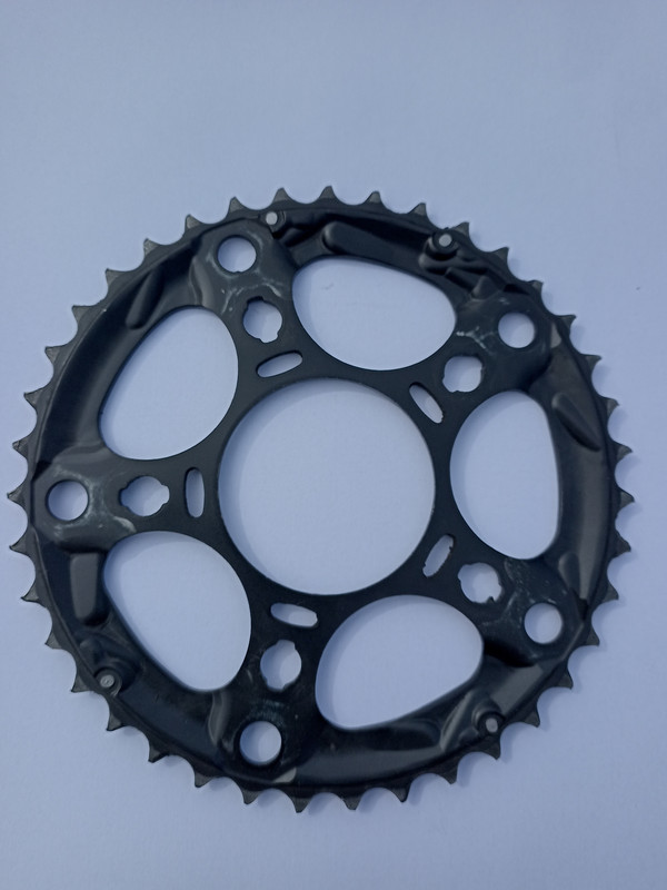

Ik ben de fiets wat uitgebreider aan het schoonmaken als dat ik normaal gesproken doe. Daarbij ook het grapstel los en de voorste tandwielen gedemonteerd. Nu vraag ik me af of dit kettingblad aan vervanging toe is. Deze zit al vanaf het begin op de fiets, nu ruim 7 jaar geleden en heeft zo'n 35000 kilometer gezien. Tevens is dit het blad dat ik het meest gebruik.
Graag jullie mening hierover.

Ja

Ja

Hier nog een bonus: Ja :winkthumb:

Er zitten weerhaakjes aan de tanden.
Dan zijn ze zelfs al ruimschoots versleten.

Ja, al heel lang geleden.

Geschikt voor de cirkelzaag.

Dan vraag ik me dus af, hoeveel kilometer kun je een kettingblad als dit normaal gesproken gebruiken?

Soms kan het hard gaan, maar volgens mij is 35k km genoeg.

5.000 - 100.000km is wel ongeveer realistisch.
Factoren van invloed:
Gemiddeld vermogen
Hoe vaak wordt de ketting schoongemaakt, gesmeerd, vervangen en hoe goed is de algehele staat van onderhoud van de ketting
In wat voor omstandigheden wordt de fiets gebruikt (weer, ondergrond/on vs off-road)
Van welk materiaal is het blad en de kwaliteit ervan.
Rij je vaak met een wat schevere kettingloop.
Hoeveel slijtage ben je bereid te accepteren voordat je een tandwiel vervangt
Misschien mis ik nog wat
