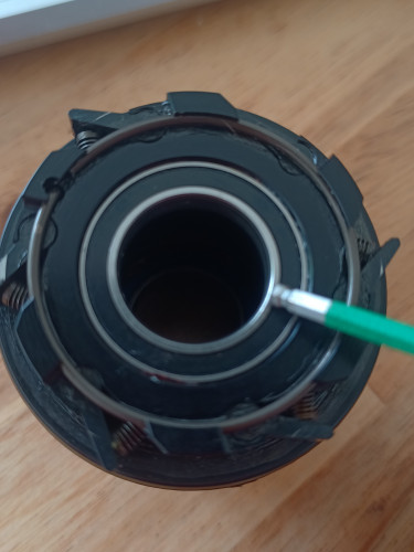

Freewheeling / backpedalen gaat niet heel soepel meer op m'n Zipp 303 firecrest wielen met SRAM XPLR 12-speed.
Heb cassette en body eraf gehaald, palletjes doen het nog goed, maar lagers in body voelen totaal niet soepel (krakerig, alsof er zand in zit). Zijn die lagers los te vervangen of zit ik meteen aan een nieuwe body vast?
Zo ja, hoe er uit te halen? Heb tijdje lopen zoeken, maar geen video's of niks...
thanks,
Alef

Gewoon met een lager trekker de lagers eruit nemen en vervangen door keramische lagers. Een setje goede lagers gaat zeker 5x zo lang mee en zijn minder gevoelig voor vuiligheid.
