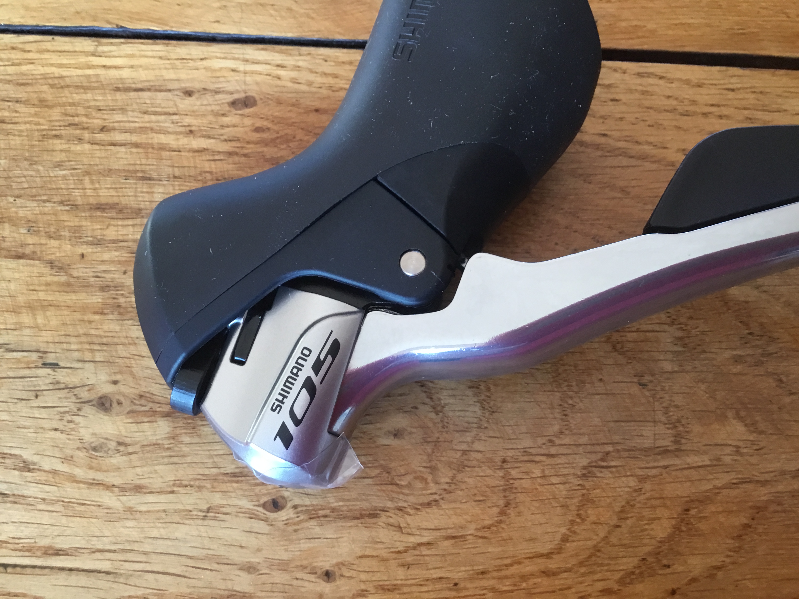

Ik heb voor m'n zoons een klein wielrenfietsje op de kop kunnen tikken. De afstand vanuit de beugels naar de rem is echter te ver voor hun vingers. Bestaan er oplossingen voor om dit te verkleinen? (En nee, er zit geen schroefje dat je kunt indraaien :-) )

zelf zo'n vulstukje maken?

Voor Shimano 9s speed 105 bestond het wel. Maar andere series, geen idee

Zou niet weten hoe zo een stukje te maken.. Maar inderdaad een extra remgreepje bovenaan is inderdaad wel een goed idee.. Merci

Stukje kunststof/hout op de greep plakken?

Bike-discount.de verkoopt ze voor de shimano 6700 remgrepen. Zoek even op Hebelanschlag op de Duitstalige site van hen. Ze zijn er in 5 en 10mm

Merci voor meedenken, maar zin echt oud model remgrepen.
Die ventiel 'sleuteltjes' lijken wel ook een haalbare optie om te proberen..
