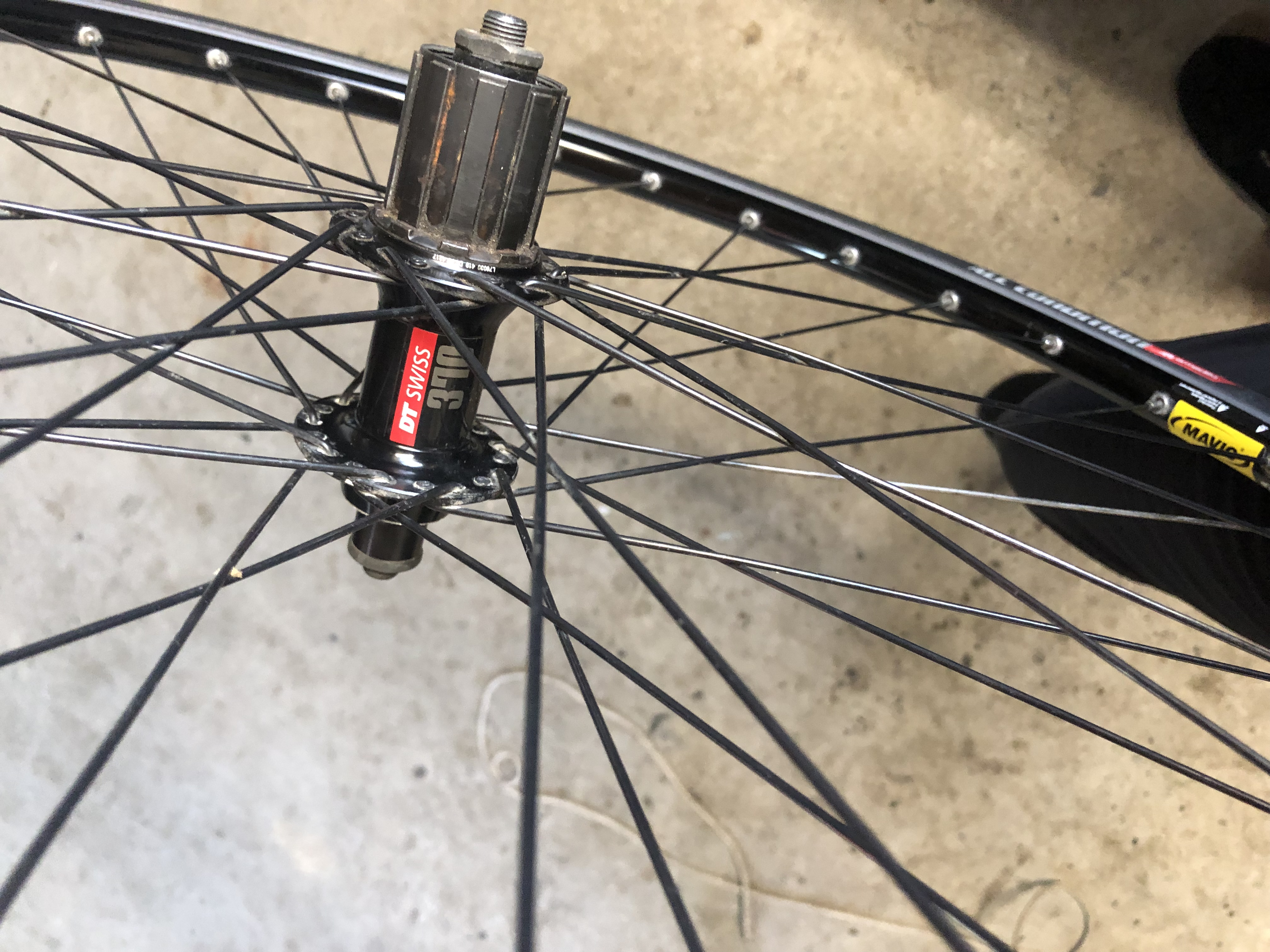

Hallo,
Ik heb nog wielen liggen met 10 speed,
Nu heb ik bedacht deze te gaan gebruiken voor slecht weer. Echter rij ik nu 11 speed.
Welke body moet ik hebben?
Deze; https://www.mantel.com/dt-swiss-240s-ratchet-body ??
Gr Rinze

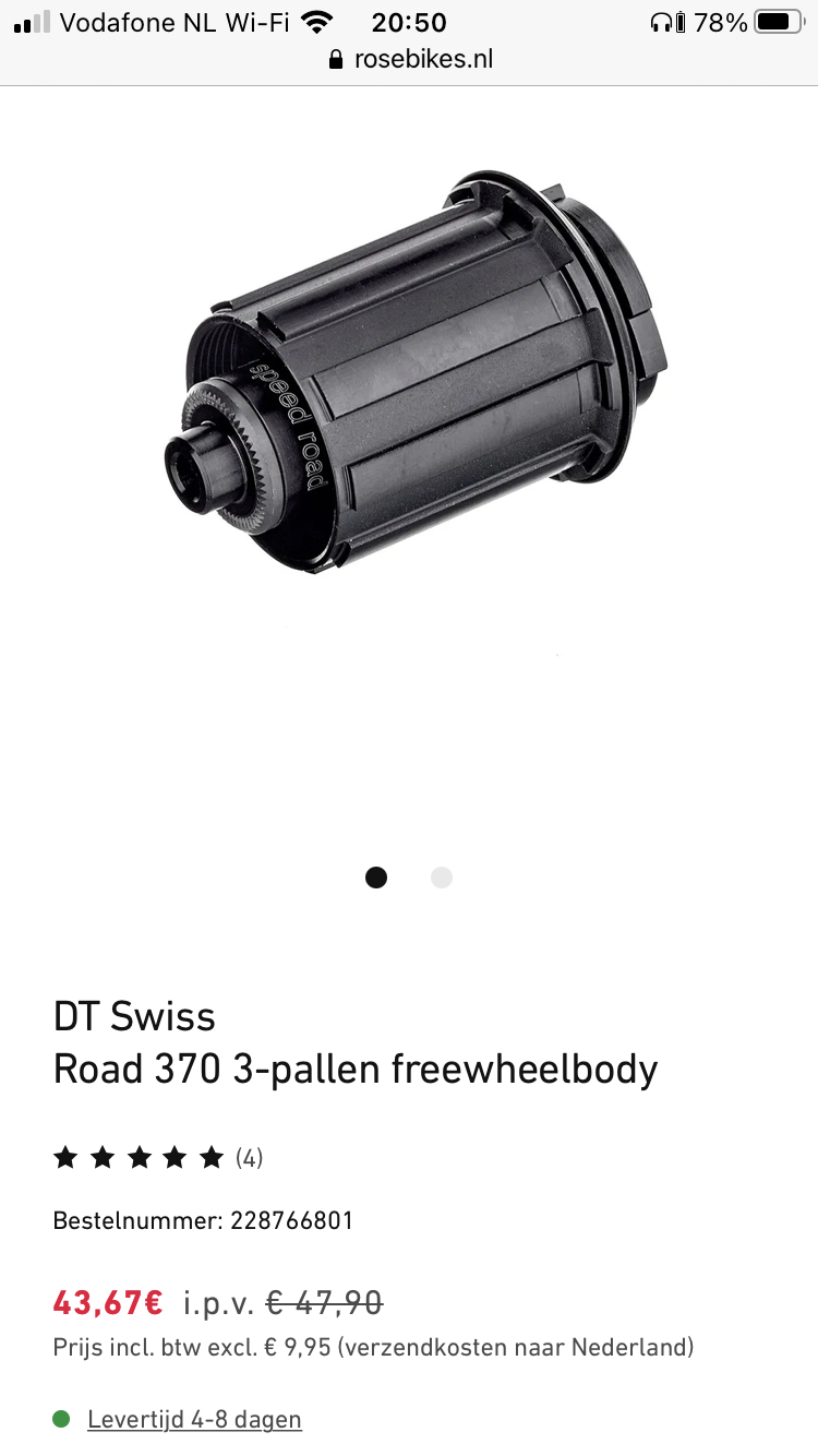

TKMP schreef: 05 jan 2022 11:40 https://www.rosebikes.com/dt-swiss-road ... e=Standard
de 370 is een hub met 3 pallen vrijloop, de 350 en 240 is een hub met een ratchet vrijloop,
dat gaat m dus niet worden,
als je een beetje verderzoekt kan je een body voor de 370 specifiek vinden; nu heb jij een quick release, er zijn ook versies met een andere endcap maar dan kan je jou huidige blijven gebruiken.
dt zal wel een goede manual/support afdeling hebben, succes ;)
Heb deze gevonden met 3 pallen…
r.storm6
Berichten: 189
Lid geworden op: 31 jul 2010 19:45
r.storm6 05 jan 2022 20:54
