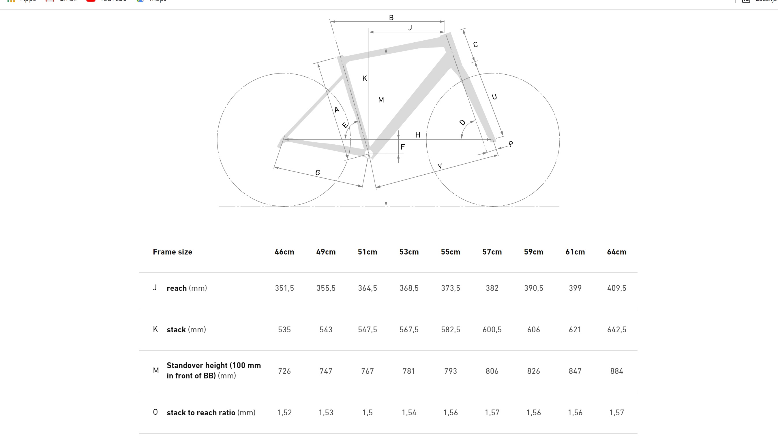

Sorry dat ik dit topic even kom kapen maar zit ook met een vraag over de geometrie.
Ik heb een tijdje geleden een professionele bikefit laten doen (racefiets) en daar kwam uit dat de ideale reach 387 is en stack 537. Reach en stack op mijn huidige fiets zijn 383 en 548.
Nu zit ik te kijken voor een gravelbike, meer bepaald de Rose Backroad AL. Maar ik kom er echt niet uit. Zie foto voor de maattabel.
Een 51, een 53? Iemand die kan helpen?
