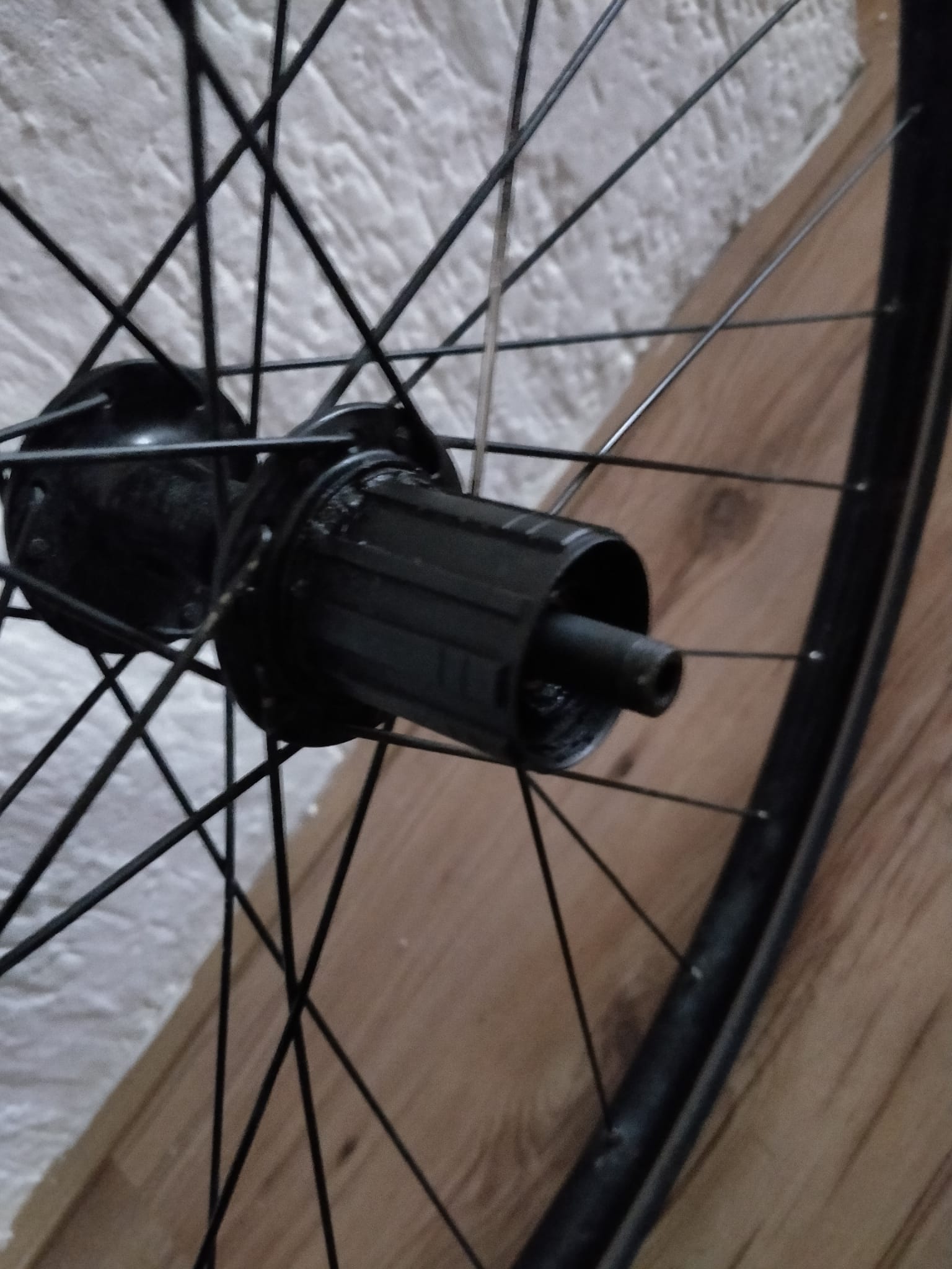

Tot mijn grote spijt is mijn freewheel body vrij plotseling nagenoeg gestopt met werken. Hij loopt erg stroef en hij draait beide kanten op. Nu heb ik het plan opgevat om de body te verwijderen en te controleren en waarschijnlijk dan te constateren dat deze aan vervanging toe is. Helaas is het verwijderen van de body niet eens gelukt.
Op alle filmpjes en fora die ik gelezen heb staat dat om de body te kunnen verwijderen je eerst de as uit je wiel moet verwijderen, bij deze stap gaat het mis. Ik heb de cassette er keurig afgehaald en alle 'locknuts' die er verder op de as zitten. Volgens de filmpjes die ik gezien heb zou je, als je dit gedaan hebt, de as zo uit je wiel kunnen trekken en vervolgens met een inbus de body van je wiel af kunnen schroeven. De as zit bij mij alleen muurvast en daardoor kom ik geen steek verder. Ik heb foto's bijgevoegd ter illustratie.
Ik ben moedig aan dit project beginnen, dus het zou fantastisch zijn als ik het ook tot een goed einde zou weten te brengen. Vandaar dus de vraag of iemand mij kan helpen. Naar de fietsenmaker gaan is echt mijn allerlaatste optie.

Verschillende fabrikanten hebben net steeds weer een ander systeem. Het is handig te vermelden van welk merk en type je wielset is.

Maak ook eens een foto van opzij de body. Nu kijk je vanuit een hoek naar de body en wij zijn wel benieuwd wat er nog in de kop van de body zit wat het afnemen van de body tegen houdt.!

Mij lijkt het erop dat de as wel uit de naaf moet kunnen zo. Het is wel zo dat de kans groot is dat deze behoorlijk vast zit in de kogellagers. Deze zullen waarschijnlijk ook het verwijderen van de as niet goed overleven.
Zo kom je met een dergelijk project van het een in het ander en uiteindelijk eindigt het met een complete revisie van de naaf.

De as moet er zeer waarschijnlijk uit getikt worden, van de bodykant naar de andere kant toe. Het lager aan de niet-bodykant komt dan mee. Met een houten hamer, anders sla je het schroefdraad kapot. Ik kan het niet goed zien maar het lijkt erop dat het uiteinde van de as aan de bodykant geen schroefdraad heeft, Als dat zo is dan mag je ook wat zwaardere middelen inzetten. Sla niet gelijk heel hard, maar blijf een tijdje slaan.
Dergelijke merkloze naven (die van jou is ook merkloos zo te zien) zijn lastig te onderhouden. Een passende nieuwe body vinden, zal niet meevallen.
