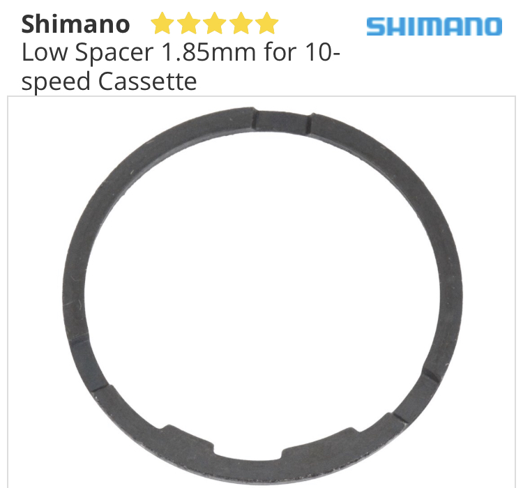

Symoon schreef: 12 okt 2021 21:10 Spacer is geplaatst, maar daar krijg ik een nieuwe voor, want hier zit een slag in, wellicht dat dat iets oplost.
Die spacer die bij de kickr zit is soms ongeschikt.
Die is over de gehele omtrek 1.85mm
Terwijl, met name goedkopere en grotere cassettes vaak aan de achterzijde 3 “popnagels “ hebben.
Als je deze op die kickr spacer zit druk je er inderdaad een slag in. bin there done that.
Je kunt beter zelf een geschikte kopen. Met 3 uitsparing Kosten amper iets.

Thanks! Dat lijkt inderdaad logisch. Heb je hetzelfde probleem gehad en hielp dit? Weet je waar je die spacers kunt kopen momenteel? Zijn overal uitverkocht lijkt wel.
Gravelist
Berichten: 1689
Gravelist 13 okt 2021 11:29
Ja, een juiste spacer hielp zeker.
De betere Duitse webshops hebben ze nog
https://www.bike-components.de/en/Shima ... zYQAvD_BwE
