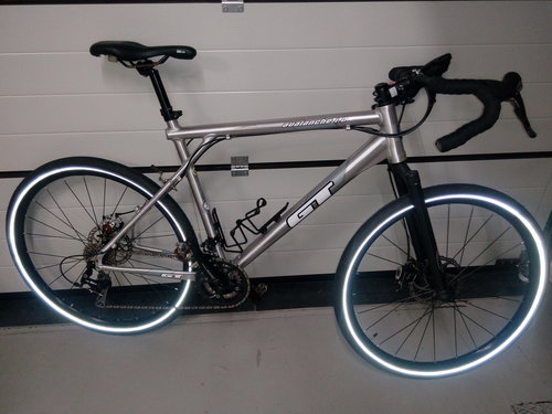

Hallo, ik heb een ombouw gedaan van een 26"mtb naar 27.5" gravel , voor de schakeling maak ik gebruik van een Shimano 105 , 10sp, achter en voorderailleur, alles werkt heel goed enkel de voorderailleur geeft problemen. Hij kan net niet genoeg naar buiten verplaatsen om aanlopen van de ketting weg te nemen. Nu las ik dat een Grx400 10sp voorderailleur 2.5mm verder weg zou staan van de staande buis (kettinglijn +2.5mm), zou dit een optie zijn om het aanlopen van de ketting te vermijden ?

Ok, dan nog een extra vraagje werkt deze met kabeloptrek bovenlangs (zie foto) of onderlangs dus onder het bracket door

Oeps dan gaat dat waarschijnlijk niet lukken, ik ga hem eens bekijken bij een fietsenboer

Probleem opgelost, een ander trapstel hollowtech gemonteerd met lagercups ipv octalink en dan kan je met de montage een beetje spelen met smallere of dikkere tussenringen. Het trapstel zit nu ook perfect in het midden, links en rechts gelijke afstand tussen trapstangen en achtervork.
