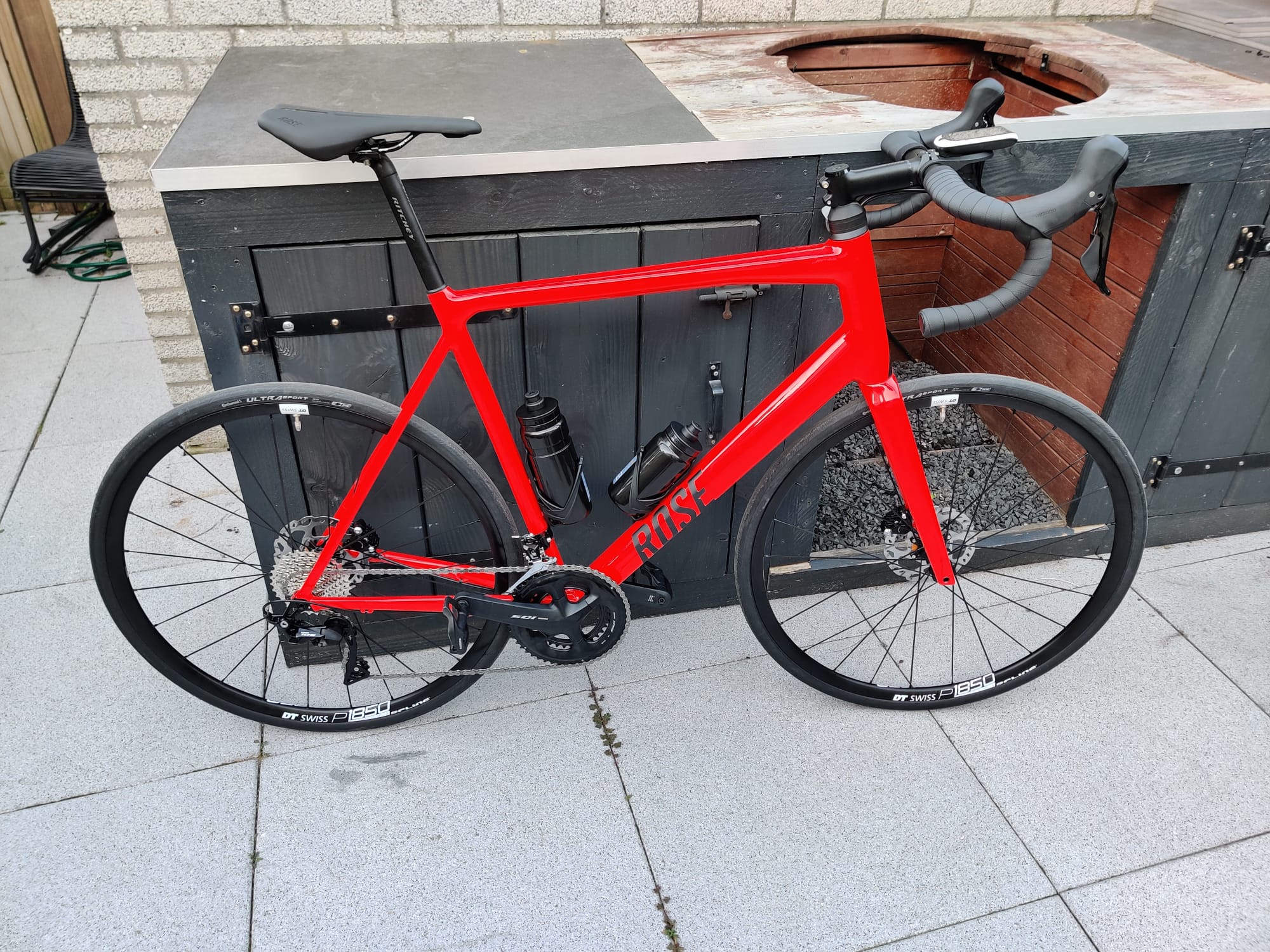

Hi Marijn,
Misschien dat deze info je helpt. Ik heb zelf drie dagen geleden mijn Rose PRO SL Disc opgehaald. Ik ben in Bocholt gaan kijken voor de maat. Ik zat ook op het uiterste van maat 61 qua BBL, maar door mijn langere bovenlijf werd de 63 aangeraden. Zelf merkte ik dit ook door op beide fietsen een stukje te fietsen buiten. De 61 was te kort.
Deze zit op het moment wel iets dieper dan mijn vorige fiets, daar moet ik nog even aan wennen (ik heb dan ook een slappe core waar ik nog best wel iets aan mag doen) en wat in finetunen.
Eerlijk is eerlijk, de Rose is echt een pareltje, de kabels zijn mooi weggewerkt en de kleur is echt prachtig. De kleur de de hoeken van het frame komen niet tot zijn recht op de foto, je zou hem in het echt moeten zien!

Pfoeeh, die is wel fotogeniek!
