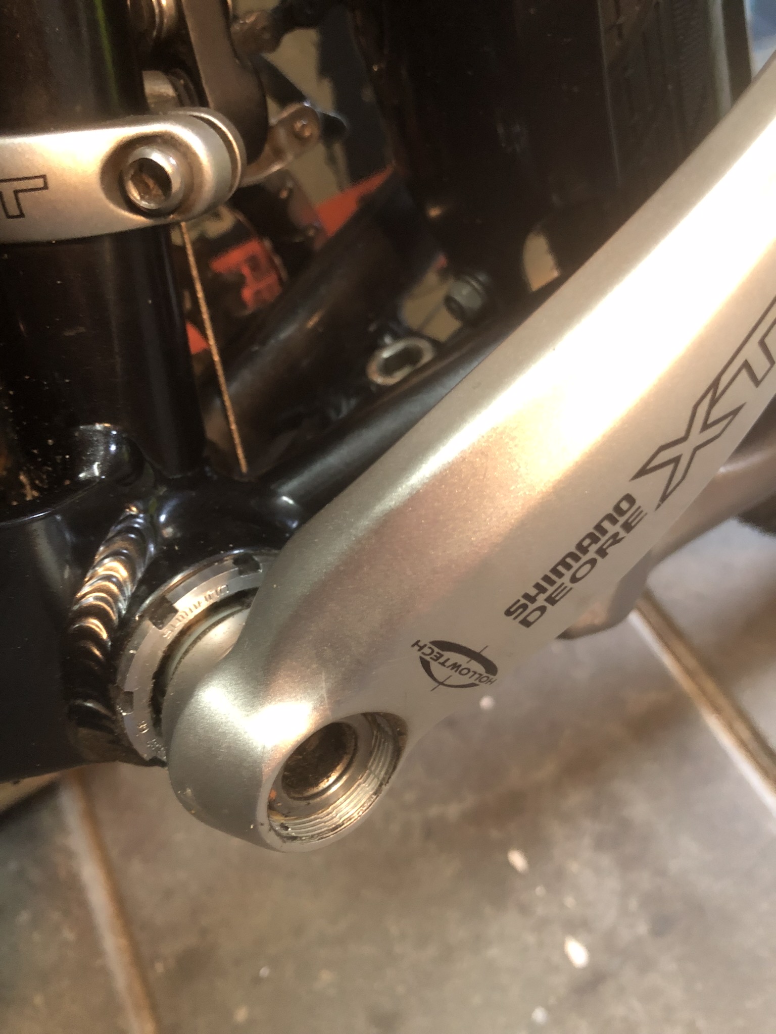

Ook nog gereedschap voor de crankas. Heb een foto gemaakt

En welke sleutel heb ik nodig voor de moer met de buitennokken (zie foto)?

larodefender schreef: 18 aug 2021 08:26 En welke sleutel heb ik nodig voor de moer met de buitennokken (zie foto)?A805C002-50E1-49E7-AFB6-E3F46DE71EEA.jpeg
Je ziet de buitennokken, maar er zit ook een binnenvertanding op, waarop de genoemde sleutelpast.
Die vertanding/sleutel is universeler en kan daardoor ook voor andere types trapas gebruikt worden.

Gereedschap binnen gekomen, zaak gedemonteerd, foto gemaakt, de spullen schoongemaakt en ingevet en weer gemonteerd ( moet tenslotte blijven fietsen). Nu jullie de foto’s nu zien, kunnen jullie dan zeggen welke trapas combinatie ik moet bestellen. De originele is niet meer te bestellen (BB-ES71)
