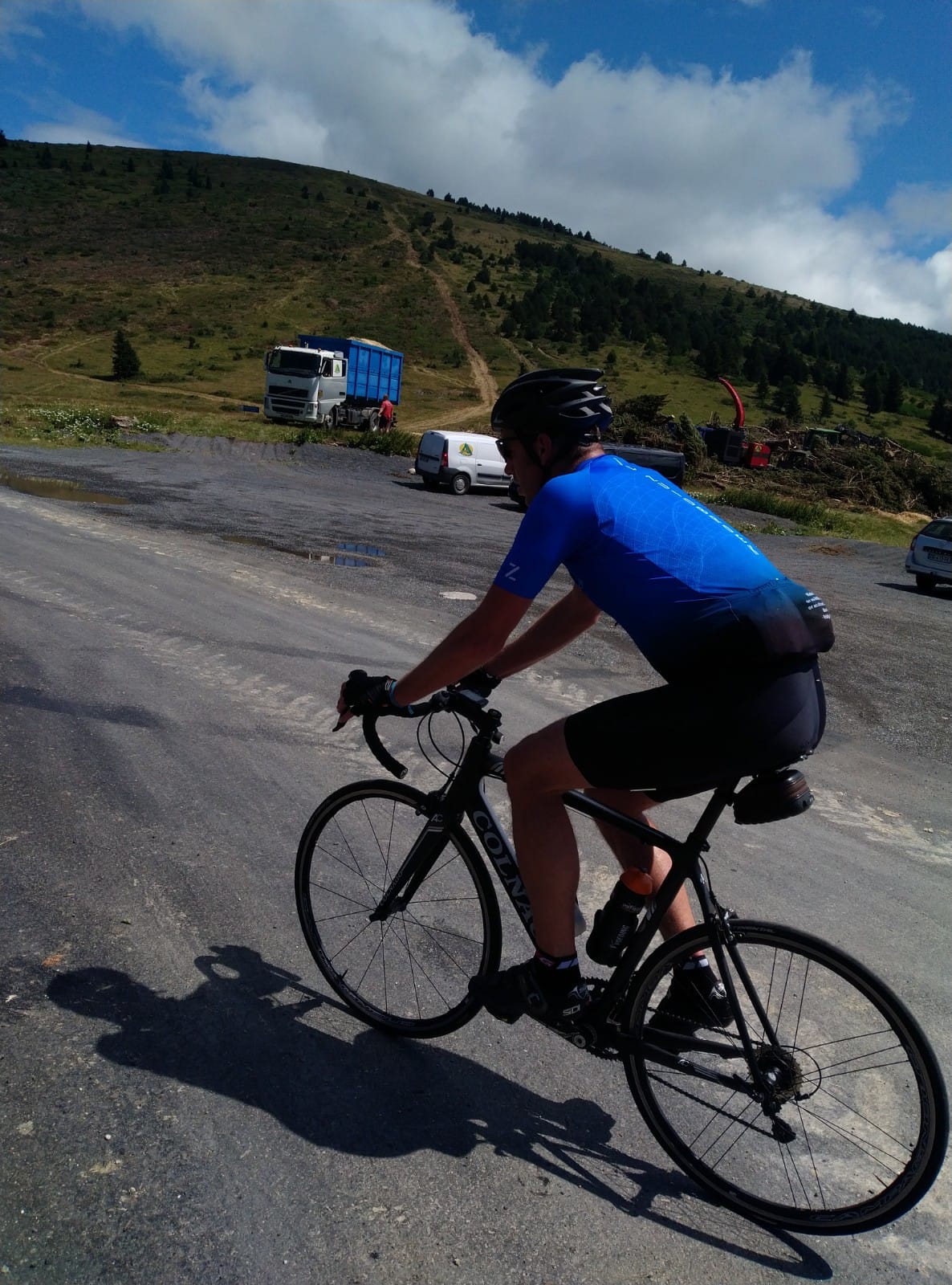

Hoi allen,
Ik rij nu tijdelijk op een andere fiets. Deze heb ik zo goed mogelijk proberen af te stellen obv de maten van mijn andere fiets. Nu merk ik alleen dat ik op deze fiets heel snel last van mijn rug krijg. Vandaag al na minder dan een uur.
Nu heb ik een foto van vandaag, zien jullie iets geks aan mijn houding? Tips zijn welkom 😀.
Groet,
Chris
Nee_Nee
Berichten: 6866
Nee_Nee 05 aug 2021 18:33
Beetje onhandige foto, maar vanuit deze hoek lijkt de fiets tenminste twee maten te klein voor je. Kun je je benen wel helemaal uitstrekken tot de optimale stand van "5 minuten voor 6"?
chris80
Berichten: 1334
chris80 05 aug 2021 19:39
De foto is idd niet al te best haha.
Maar de maat is wel redelijk ok (zal optisch bedrog zijn denk ik) deze is 1 cm lager en 1cm korter. Dit heb ik opgelost met een extra spacer en een stuurpen van 1cm extra. De reach vh stuur is gelijk. Uitgerekend kom ik qua reach+ en stack+ praktisch gelijk met mijn oude fiets, scheelt een paar mm.
2 maten groter betekent een fiets voor mensen van minimaal 2 meter, zo lang ben ik niet 😀. (Dit is een maat 58)
Zelf zat ik meer te denken aan de zadelhoogte en/of zadelpositie. Ik heb dit proberen uit te meten, maar is lastig.
Bedankt in elk geval voor de feedback!

Dan zou ik als eerste naar de shifter- en zadelpositie kijken. Gebruik je hetzelfde zadel?

Het zadel heb ik overgezet.. ik denk zelf dat het in de setback of toch de zadelhoogte is. Want de “voorkant” zou moeten kloppen.
Zal de boel nog eens opmeten als de fiets dinsdag weer uit de camper is..
En als iemand de gouden tip heeft hoor het graag 😀

Je oude fiets met het achterwiel dwars tegen een muur zetten en al je maten opmeten.
Afstand tot het bracket als referentie nemen.
Dan je nieuwe fiets dwars tegen de muur zetten, afstand tot het bracket meten.
Je kan of de fiets verplaatsen tot de afstand dezelfde is of de maten omrekenen.
Dan alle maten van de oude fiets overnemen.

De oude fiets is naar mijn pa gegaan (hij had zijn fiets in 4 stukken gereden 😀). De maten heb ik nog wel (vanuit de bikefit). Dus de voorkant heb ik wel goed nu, alleen vanaf het bracket naar het zadel blijft een beetje gokken.
Voorbeeld: punt zadel vanaf bracket is 6,8cm. Alleen krijg ik dat niet precies uitgemeten. Of zadel stond op -6graden, maar ook dit krijg ik niet precies uitgemeten..
En het bedje hier in de tent op de camping helpt ook niet echt voor mijn rug. Kan mijn benen niet eens strekken haha

Afstand x Bracket-punt zadel, dit kan je enkel hanteren als je huidige zadel hetzelfde type is als het vorige.

Ik heb inderdaad hetzelfde zadel (overgezet vanaf mijn andere fiets). Dus die maat kan ik gebruiken.

Van de top van je zadel een touwtje met gewicht aan bevestigen.
Fiets zo recht mogelijk zetten en dan kijken waar het touwtje tov het center van de bracket komt, die afstand kun je dan meten.
Voor de graden van het zadel gebruik ik de app "saddle adjust"
Wat je ook kan doen (moet je wel die afstand hebben van je oude fiets om gelijk te zetten) is een rechte lat op je zadel bevestigen, een lat die lang genoeg is om over je stuur te komen.
Dan de afstand meten tussen de onderkant lat tot bovenkant stuur.
