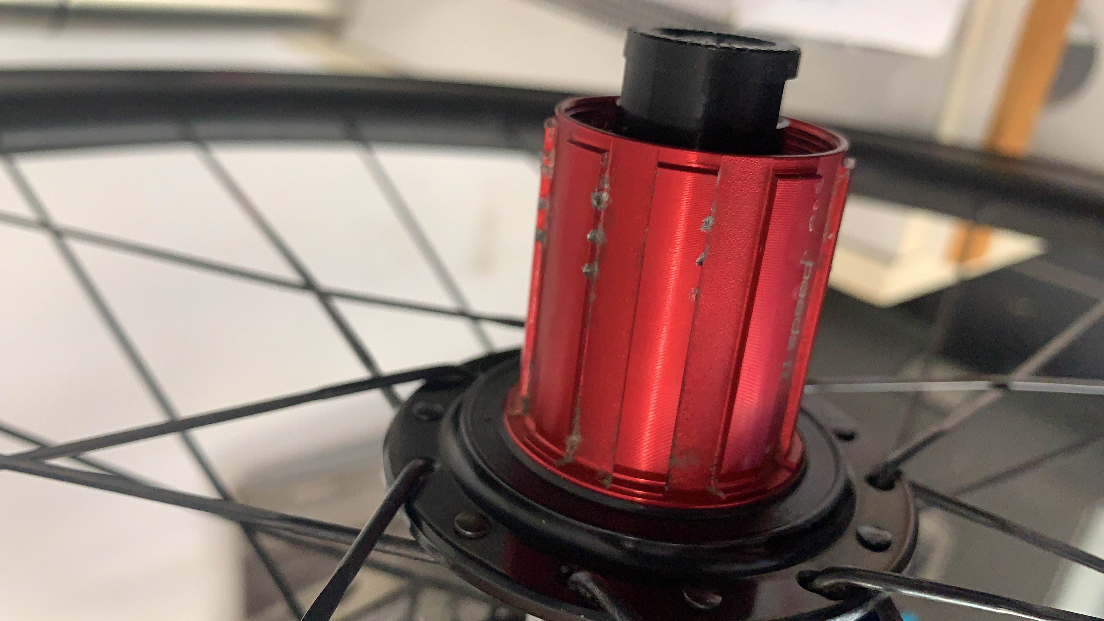

Shimano ultegra 11 speed. Tandwiel 7,8,9 vreet in de body. Iemand een verklaring?

Op de kleinste tandjes rij je het hardst en zet je dus de meeste kracht. Daarom vreten ze daar in.

Grotere kransjes zitten toch ook aan elkaar geklonken?
(zal de druk mooier verdelen)
Ik weet niet hoeveel km hiermee gereden is, maar ik vind het zo op het oog nog alleszins meevallen ;)

Valt nog mee, niet te voorkomen op goedkoop alu.

Op duur alu ook niet.

Je kunt invreten klein beetje verminderen door het goed vast zetten van de lockring.
Niet goed vast = meer invreten.

Als ik m'n cassette van m'n Visions af wil halen moet ik zelfs een kunststof hamer gebruiken. 😳

Ik heb (volgens mij op weightweenies) een keer een tip voorbij zien komen om een stukje van een paperclip voor één van de splines op de body erbij tussen te duwen.
Zelf geen ervaring mee (vraag me zelfs af of de ruimte er is...), maar het leek me wel een slim geintje om zo de druk op de body wat gelijkmatiger te verdelen.
Hier trouwens ook Vision wielen waarvan de body (volgens mij gewoon eentje van Novatec) eruit ziet alsof er iets flink op heeft zitten knagen... :dislike:

Problem solver = Sram Red cassette kopen of Campagnolo wielen kopen met de geharde witte Shimano body ( vreet niet in ). Tenminste als je Shimano rijder bent.

DT Swiss levert ook stalen (vervangings) bodies.
Die Sram Red "powerdome" cassettes daar wordt ik als techneut wel blij van!
