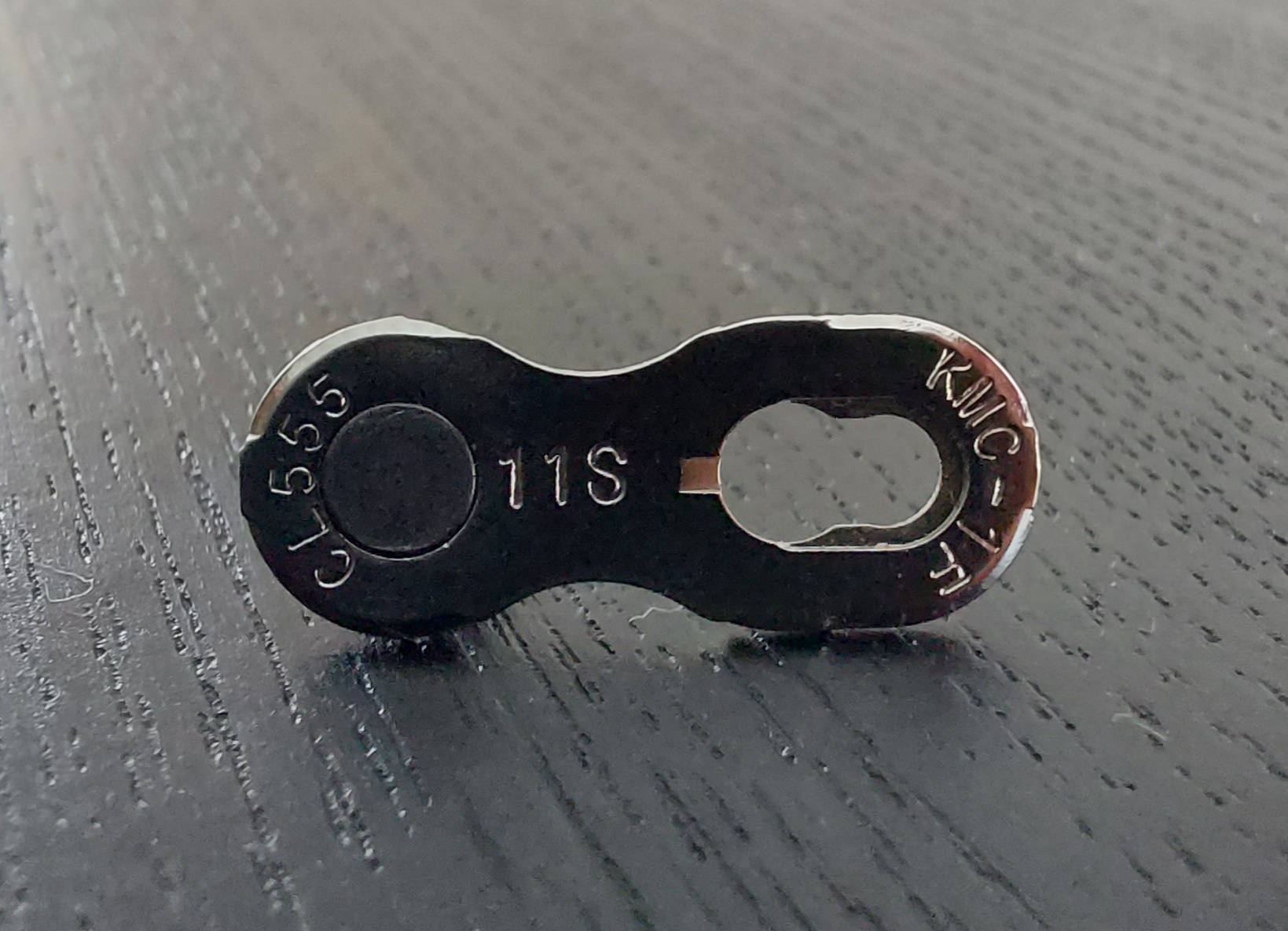

Goedemiddag,
Ik wil de ketting van mn nieuwe racefiets halen , ontvetten en er daarna een missing link tussen zetten. Betreft een 11 speed ultegra...
Is deze missing link geschikt? Wat betekend de opdruk 1F? Is deze opnieuw los te halen/vast te zetten?
Thanks!

Kun je gewoon gebruiken en google zelf even op CL555 voor het antwoord op je 2e vraag.

ik zou zelf op een shimano ketting een shimano quick link zetten, geen kmc zoals is afgebeeld. maar dat heeft met geloof te maken denk ik.

Deze heb ik nog liggen, vandaar mijn vraag. Volgens mij heeft KMC 2 opties: Campa of Kmc/Shimano/Sram...
Belangrijkste is of ik t veilig kan gebruiken... :)

volgens de spec zou hij moeten werken met shimano 11s, maar je kunt hem niet hergebruiken:

Geen idee wat t verschil is tussen 1F en 0F...

ik denk de kleur/materiaal code. Als hij herbruikbaar (reusable) is, dan staat er een R achter (CL-555R).

Ach shimano heeft pas 2 of 3 jaar quicklinks. ik rijd al 20 jaar met sram quicklinks in shimano kettingen, 9, 10 en 11 speed.

Ik maak regelmatig mijn ketting brandschoon, maak even regelmatig de quicklink los en gebruik 'em net zo regelmatig opnieuw. Nog nooit een probleem mee gehad. Overigens gebruik ik geen QL van Shimano of KMC maar van mijn vriendjes uit China, voor meestal minder dan een euro per stuk.

rovar schreef: 07 jul 2021 17:23 ik zou zelf op een shimano ketting een shimano quick link zetten, geen kmc zoals is afgebeeld. maar dat heeft met geloof te maken denk ik.
En net zoals elk geloof, niet gebaseerd op feiten :roll:
Kan dus gewoon zonder problemen, de 555 is voor Shimano en Sram en slechts 1 maal te gebruiken (volgens KMC, meerdere keren is meestal geen probleem)
Wat de 0F of 1F of 9J wil zeggen, weet ik niet

Bedankt allemaal! Deze gewoon gebruiken dus... :)

Stel regel is voor velen: wanneer een quick link niet meer klikt of wanneer je ketting is versleten, vervang je m voor een nieuwe.
